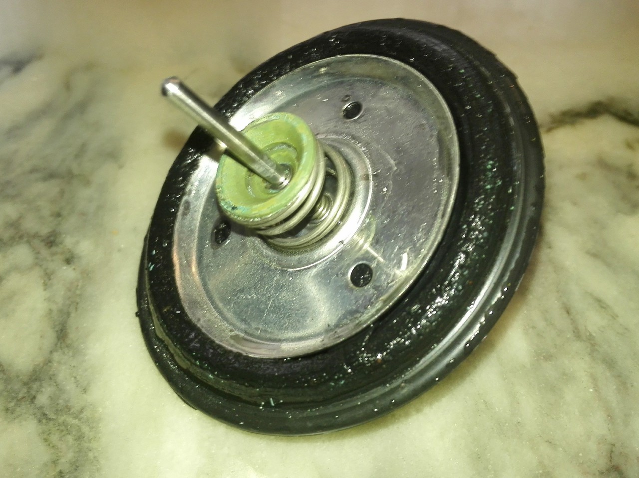

Pár hete nagyon későre kapcsol be a kazán, amikor megengedjük a meleg vízcsapot. Van úgy, hogy eltelik 25-30 másodperc is, és csak akkor kapcsol be, ha szinte maximálisan megengedjük a vizet. A víznyomással nincs baj, a kazánba belépő szűrőt is néztem, dugulás nincs. A kazánban is van egy beépített szűrő, amin a turbina található, azt is megnéztem. Ami feltűnt, hogy a turbinának van egy kis tengely iránti kottyanása. Mit lehetne még megnézni vagy hívjak szerelőt?
Ezt tisztítottam ki. Mit lehetne még megnézni?
(#) maszek0005 válasza oimuka hozzászólására (») Aug 12, 2017 /
A fürdőszobai csaptelepnél van szűrő? Mert ez a hiba arra vezethető vissza, hogy nem érzékel elegendő víznyomást, hogy bekapcsoljon. Nekem a kazán és a csaptelepek közötti csőszakaszok tisztítása hozott eredményt.
(#) oimuka válasza maszek0005 hozzászólására (») Aug 12, 2017 /
A kazán előtt a bementi szűrő és az áramlásérzékelőben lévőt. Nem a víznyomással van gond. Tized ennyi nyomásra be kéne kapcsoljon.

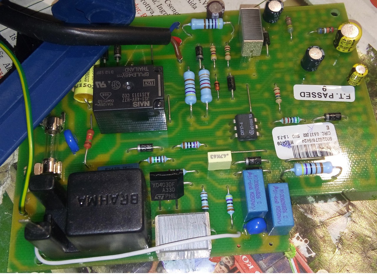

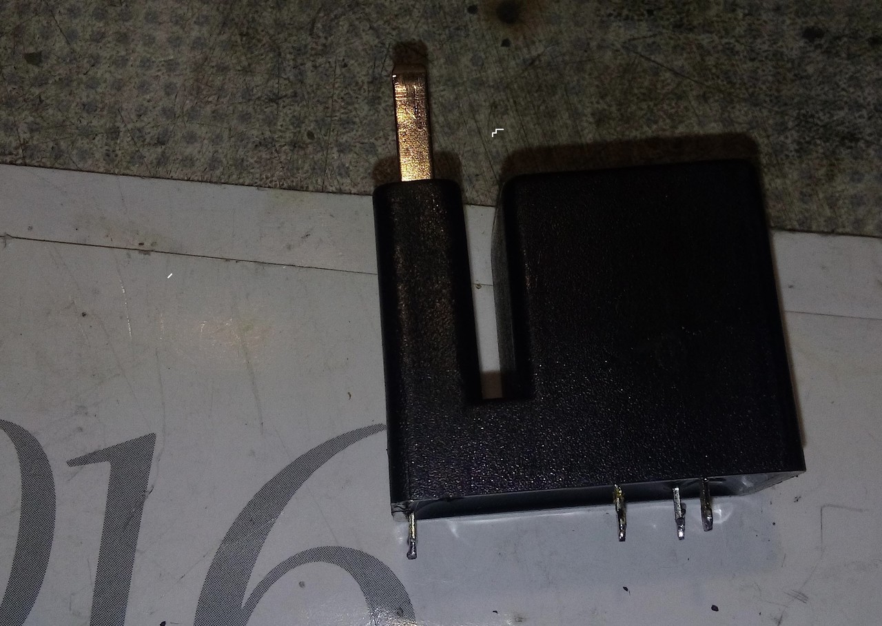

Egy ismerősöm megkért hogy nézzem meg egy Beretta kazán panelját amibe 537 ABC van, na most egy olyan kérdésem lenne hogy benne van ez a kütyü ami a szikrát adja van neki négy lába amiből egy nem vezet sehova , másik kettő zárlatba van , a harmadikon nem mérek semmit. Gondolom valami tekercsnek kell benne lenni mérhető ellenálással vagy nem???
(#) Gombszem válasza lukovicsek hozzászólására (») Aug 18, 2017 /
Ez egy auto-trafónak nevezett kivitel, a tekercsek egymás után vannak kötve. Amit rövidzárnak mérsz, az a primer. Van ellenállása, csak kicsi. Jól kell mérni. A másik a szekunder, ezen sok menet van vékony drótból. De mindenképpen kell lenni mérhető ellenállásnak (KOhm állásban mérd). Ha nincs semmi, akkor szakadt, ez lesz a baj.
A mérésnél vigyázz, ne fogd meg a kivezetéseket, mert az induktív áramlökés nagyon megrázhat.
(#) lukovicsek válasza Gombszem hozzászólására (») Aug 18, 2017 /
Az van hogy de 1 ohm az normális a primernél?
azon kivül a ahol a szirát adja azon mérek 300 ohm.
(#) lukovicsek válasza lukovicsek hozzászólására (») Aug 18, 2017 /
Ez van benne
(#) JZoli válasza lukovicsek hozzászólására (») Aug 18, 2017 /
Az akkor így jó! Egyébként elég ritka, hogy a trafóval van a baj! Mással lesz ott a gond! Meg kellene kérdezni, hogy egyáltalán mit csinál így hibásan a kazán, mert az esetleg segíthetne a hibakeresésben. Így. hogy nézd meg mert rossz, nehéz lesz megtalálni a hibáját.
A hozzászólás módosítva: Aug 18, 2017
(#) lukovicsek válasza JZoli hozzászólására (») Aug 18, 2017 /
Hát igen, ezt mondtam én is hogy csak igy panelt javitani elég reménytelen. Mérésre más hibát nem találtam rajta. Kössz a segitséget.
