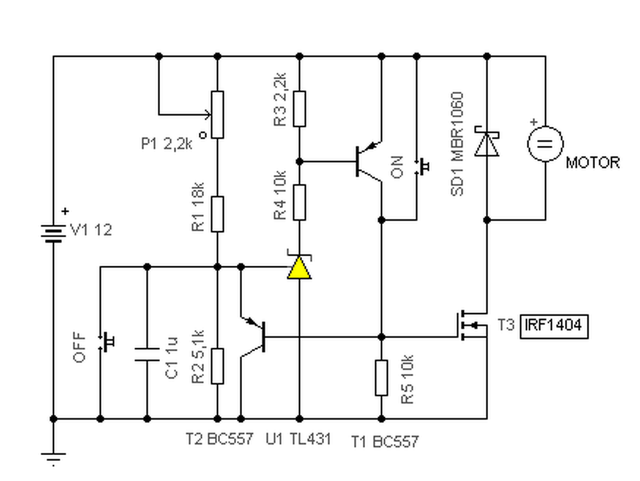

Hello! Ez nem ilyen egyszerű. A Fet ugyan lehet egy "kapcsoló elem", de az nem határozottan kapcsol. Vagy is a Fet-en kívül, szükség van egy áramkörre, ami precízen érzékeli a feszültség csökkenést és lekapcsolja a Fet Gate feszültségét. Valamint meg is tárolja az információt, hogy amikor a motor lekapcsolódik és az aksi feszültsége újra felemelkedik, már ne kapcsoljon vissza. Mert akkor annak "dadogás" lenne a vége..

Köszönöm a kapcsolást!

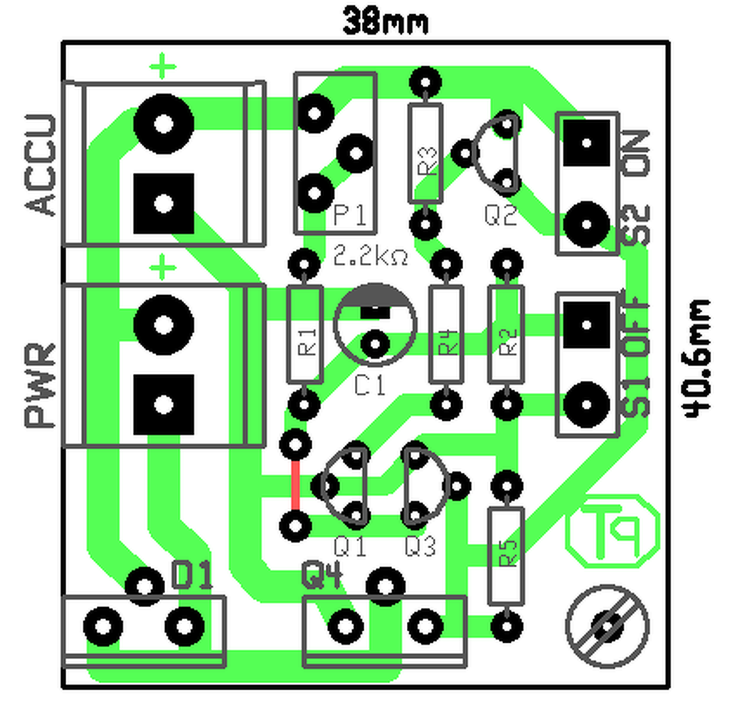

Hello! Megrajzoltam a nyákját is, hátha az is segítség..

(#) tbarath válasza proli007 hozzászólására (») Aug 12, 2017 /
Proli007, yoss, ezt az áramkört kipróbálta valamelyikőtök? Működik?
Mert én összeraktam ltspice-ban, és kb. mindent csinál, csak úgy nem működik ahogy szerintem kellene. Bár motor helyett egy ellenállást tettem, és a Schottky is kimaradt (az gondolom flyback).
Bár nem kizárt, hogy én rontottam el valamit, mert az alaktrészek elnevezése és az értéke sokszor összefolyt, pláne balra biccentett fejjel olvasva.
Szóval működik ez a kapcsolás?
Köszi
(#) tbarath válasza tbarath hozzászólására (») Aug 13, 2017 /
Természetesen működik, tegnap este nem szúrta ki a szemem, hogy az R5-T1 és a T2-T3 közötti vezetékek csatlakoznak.
Proli007, bocs hogy kételkedtem benned...

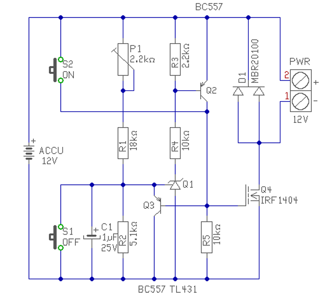

(#) proli007 hozzászólása Aug 14, 2017 / 3
Hello! Oké, akkor legyen egy egyszerűbb változat is aminek kisebb a kikapcsolt állapotú fogyasztása is. Természetesen az izzó, a fogyasztót jelképezi, lehet más jellegű is a terhelés. A kapcsolás 12V-os aksihoz készült, így kb. 10,5V alatt kapcsol le. De R3 helyes megválasztásával, kisebb feszültségről is üzemelhet. R3=(Umin-Uref)/(Uref/R4) ahol az Uref a TL431 belső referenciája, ami kb. 2,48V. Umin, pedig a kívánt lekapcsolási feszültség.

Ahogy nézegettem a kapcsolások széppéldányban vannak minden féle nekem csak annyi kell hogy 11v allat leoldjon egy zselés aksihoz kellene túlmerülés ellen .
Valaki tudna ajánlani egy kapcsolást??
(#) tbarath válasza kriszrap hozzászólására (») Máj 22, 2018 /
Jaja, mindenkinek csak annyi kell.
Proli007 áramköreivel nem szokott probléma lenni, az én tervem élesben nem lett kipróbálva.
(#) kaqkk válasza kriszrap hozzászólására (») Máj 22, 2018 /
Éppen az oldal aljáig kellett volna visszaolvasni ! Proli tollából ott egy kapcsolás nyáktervvel beültetési rajzzal ...
