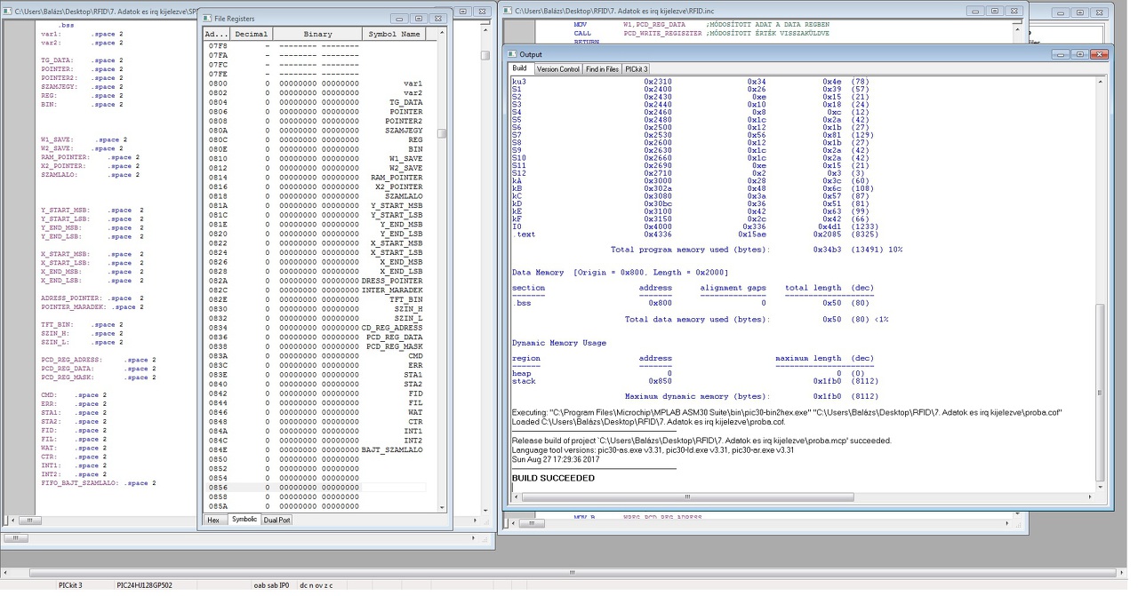

Sziasztok! írtam egy programot P24HJ502GP-re, ASM30 fordítót használok. A programban 0x800 tól 0x84E-ig foglalgattam le változókat. Ha még egy változót lefoglalok, a fordító lefordítja, de a program hibásan működik. Esetleg valami direktívát kell megadnom a memória lefoglalás folytatására, vagy belelógok valamibe? Segítséget előre is köszönöm! (Képen csatoltam amit fontosabbnak ítéltem)
