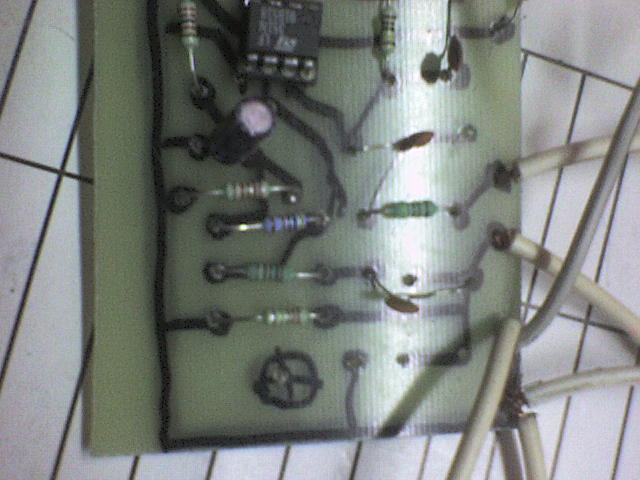

az lehet a baja hogy két kondit felcsréltem? mert úgy tűnik hogy felcseréltem. ja és a 25 pF-os helyett 22-esett raktam bele mert nem volt 25-ös. ja és a stereo jack aljzatot hogy kössem rá? mert van egy pár hely ahova birom kötni.

kipróbáltam azt a sípolós technikát de nekem amikor rákötöm akkor eleve ad ki vmilyen zajt ilyen búgásra hasonlít, és csak némelyik alkatrész lábánál ad ki sípoló hangot a többi nél vagy elnémul vagy nem változik semmi és ha az outnál lévő potit forgatom akkor bírom vele állítan vele hogy milyen hangos legyne a másik potinál nem csinál semmit. amikor az input jeléhez rakom a vezetéket akkor szól a sima gitár hang. az biztos hogy felvolt cserélve a két kondi és jack aljzat se volt normálisan bekötve. most meg ha normlisan rákapcsolom az erősítőre adok neki 9v-ot akkor torzít csak a gitárhangot nem hallom vagyis amikor gitározok akkor is ugyanúgy torzul és semmi változás.

Szia! Próbáld meg a kép alapján összedrótozni, és a jeleket, feszültségeket mérni. Egy ilyen egyszerű kapcsolásnál nincs olyan sok hibalehetőség

Még mielőtt kipróbálnád amit Peti írt : IC bal oldalt 3as láb előtt van-e hang (bemenet) és jobb oldalt a 3as lábnál van-e hang (kimenet). Az IC-n és a diódákon kívül máshol nem nagyon veszhet el, csak ha nincsennek rendesen forrasztva az alaktrészek, vagy szakadtak de ezt nem hiszem. Nézd még meg hogy az IC nem-e fordítva van belerakva a tokba.

Milyen IC van benne? 741-es vagy más fajta? És az jól van benne? Ezt eddig csak azért nem kérdeztem mert a képekből sejtem, hogy jól van benne, de a típust nem látni...

LF351-es ic van benne. ma mégmegpróbálom a potit megnézni a vezetékeket kicserélem mert azok elég ratyik. meg most talán vminyivel jobb képeket fogok feltölteni.
(#) demonskater hozzászólása Ápr 18, 2008 /
na itt vannak a képek
na meg itt nem sokkal jobb.
(#) _Peti_ válasza demonskater hozzászólására (») Ápr 18, 2008 /
Helló!
Asszem megvan a hiba: tükrözni kellett volna a nyákot, mert fordítva van minden. Bár elvileg így is átalakítható, hogy működjön, de ehhez az IC-t a huzalozás felöli oldalra kell forrasztani, így jó hogy nem működik, és valószínű h a műv erősítőd is megadta magát, mert így a tápfeszt nem a megfelelő helyre kerül...
Tedd át az IC-t a másik oldalra, vagy csináld meg újra a panelt
(#) witti válasza demonskater hozzászólására (») Ápr 18, 2008 /
Legelőször is egy nagy köszönet PETI-nek, mert rájött mi a hiba!
Tulajdonképpen már 8 nappal ezelőtt feltűnt, hogy a tükörképe van megépítve a pedálnak. De az, hogy ezáltal az IC lábak rossz helyre kerülnek az azért nem esett le nekem, mert velem is fordult elő ilyen (tükrös nyák), de az tranzisztoros áramkör volt és ott nincs ekkora probléma.
Építsd meg újra! És most NE a tükörképét csináld! (Mielőtt meg csinálod, ennek a panelnek már úgyis mindegy, meg lehet tényleg az IC is meghalt, de ha mégse, akkor forraszd ki, és próbaképp forraszd be a réz felöli oldalra, akkor jó helyre kerülnek a lábai, és elvileg meg kellene szólalnia.)

én is először megköszönöm PETI-nek, hogy rájött az én hibámra(a weblapon így találtam tükrözve a PCB-t, csak most vettem észre én is amikor kinagyítottam és láttam hogy a weblap címe fordítva van) . Az ic-n kívül más is tönkre ment? az ellenállásoknak és a potinak jó kellene hogy legyen nem . akkor majd megpróblom megépíteni.
(#) witti válasza demonskater hozzászólására (») Ápr 22, 2008 /
Hello! Semmi más csupán az IC mehetett tönkre, de nem biztos az sem. Ezért javasoljuk, hogy vedd ki ls forraszd be a nyák másik oldalára! És ha nem romlott el akkor úgy működni fog a pedálod.
