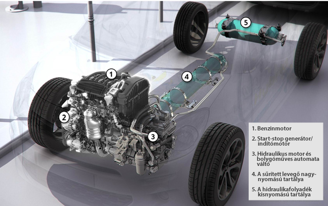

Napelem-vezerlo-motor-ut eseten mennyi? Belsoegesu 40+%a hogy jott ki? Koolaj felpumpalasa, szallitasa, leparlasa, adalekolasa, uzemanyagkutra szallitasa, motor, nyomatekvalto, differencialmu, kerekek ut mennyi? Ha olyan jo hatasfoku lenne nem melegedne a huto es a kipufogo. ![]() Letezik folyekony levegos motor...annak jo lenne a hő. Egyutt alkalmazni a kettot...es az elektromost is. A kis nyomasu legmotorhoz a nagy ES konnyu nyomasbiro tartalyokat kellene megepiteni. A hozzászólás módosítva: Szept 6, 2017
