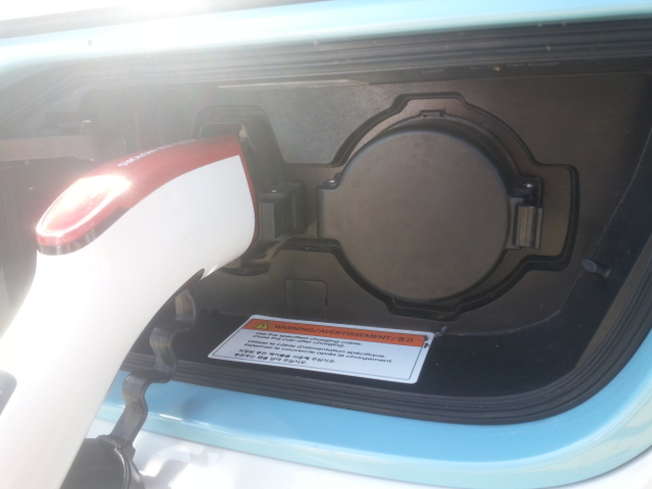

Udv mindenkinek!
Van e valakinek infoja hogy a kulonbozo elektromos tolto csatlakozok mit igenyelnek?
Itt most arra gondolok hogy lattam mar vagy harom fele auto tolto aljzatot , ezek (gondolon ) valamikepp azonositjak az autot , legalabb egy ellenallasal , szoval a hasznalt megoldasok erdekelnek.
(#) uniman válasza jucsaba hozzászólására (») Szept 9, 2017 /
Hello! Ez ennél azért sokkal bonyolultabb téma...egyszerű válaszra ne számíts.
