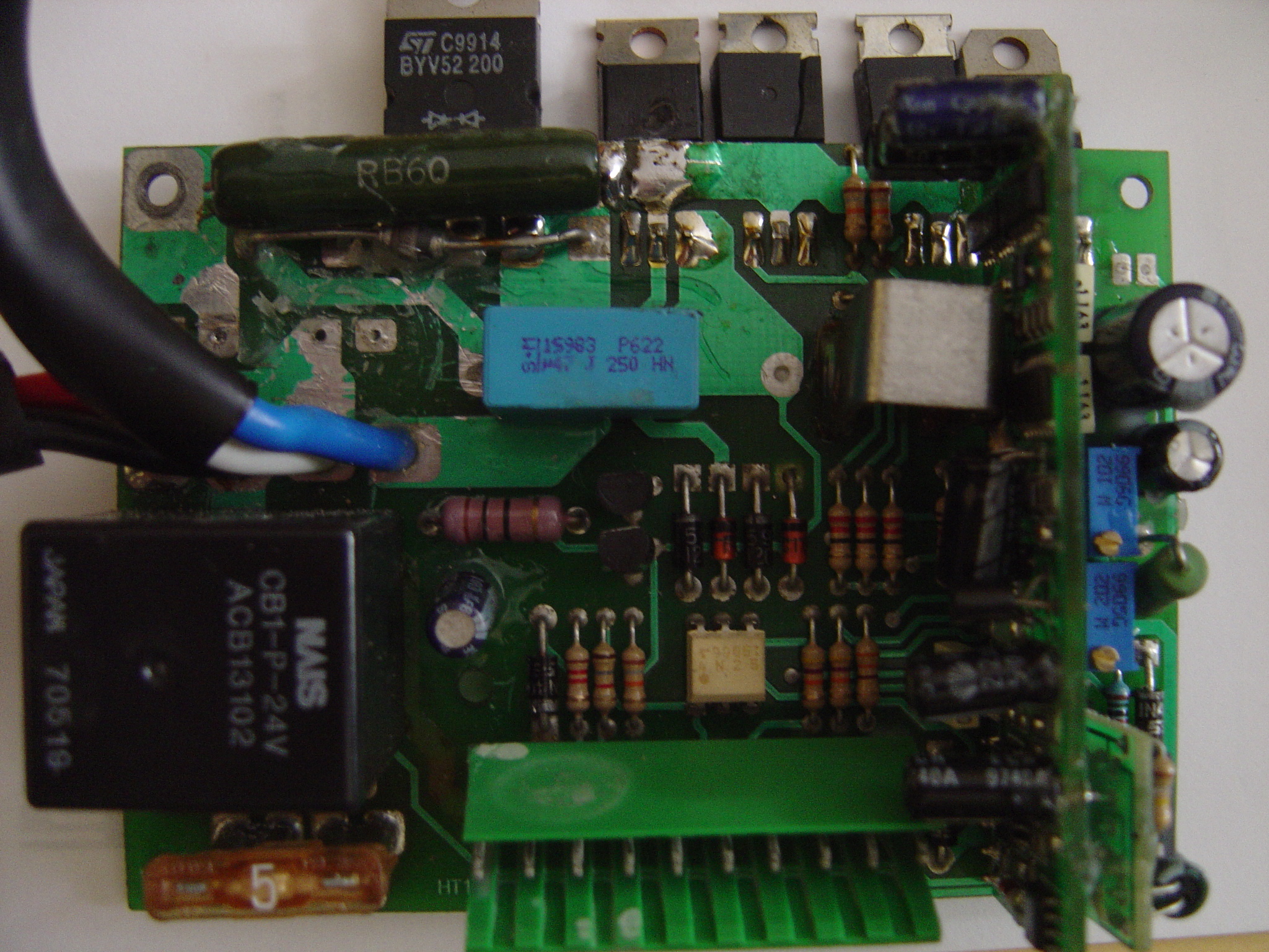

Valószínüleg valami leégett a vezérlő elektronokában mert szaga van. A vezérlő 1 panelon van amit kiszereltem de rajz nélkül nem tudom javítható-e?Szerinted 1 tv szerelő meg tud vele bírkózni rajz hiányában,mert sajna én nem vagyok annyira jártas az elektronika világában?
Lefotóztam és itt küldöm róla a képet.
Brutál vezérlés, látom a fettek szétrobbantak
![]() fettek-re nincs semmi írva? - amik szét vannak repedve, kép felső részén látható.
Van 3 db IRF44A és 1 db L8715C.
Ezek egymás mellett vannak a nagy Fet mellett.

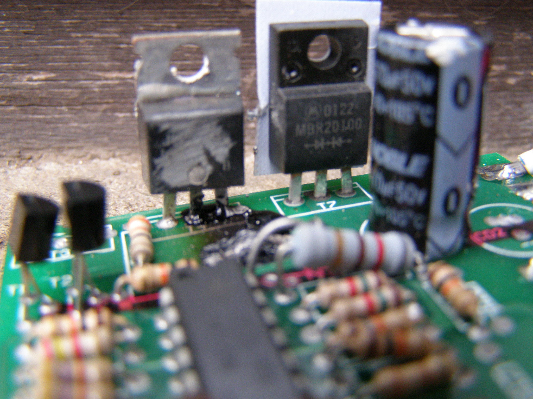

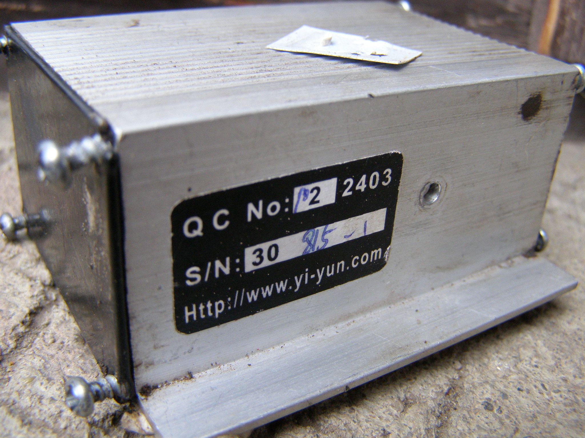

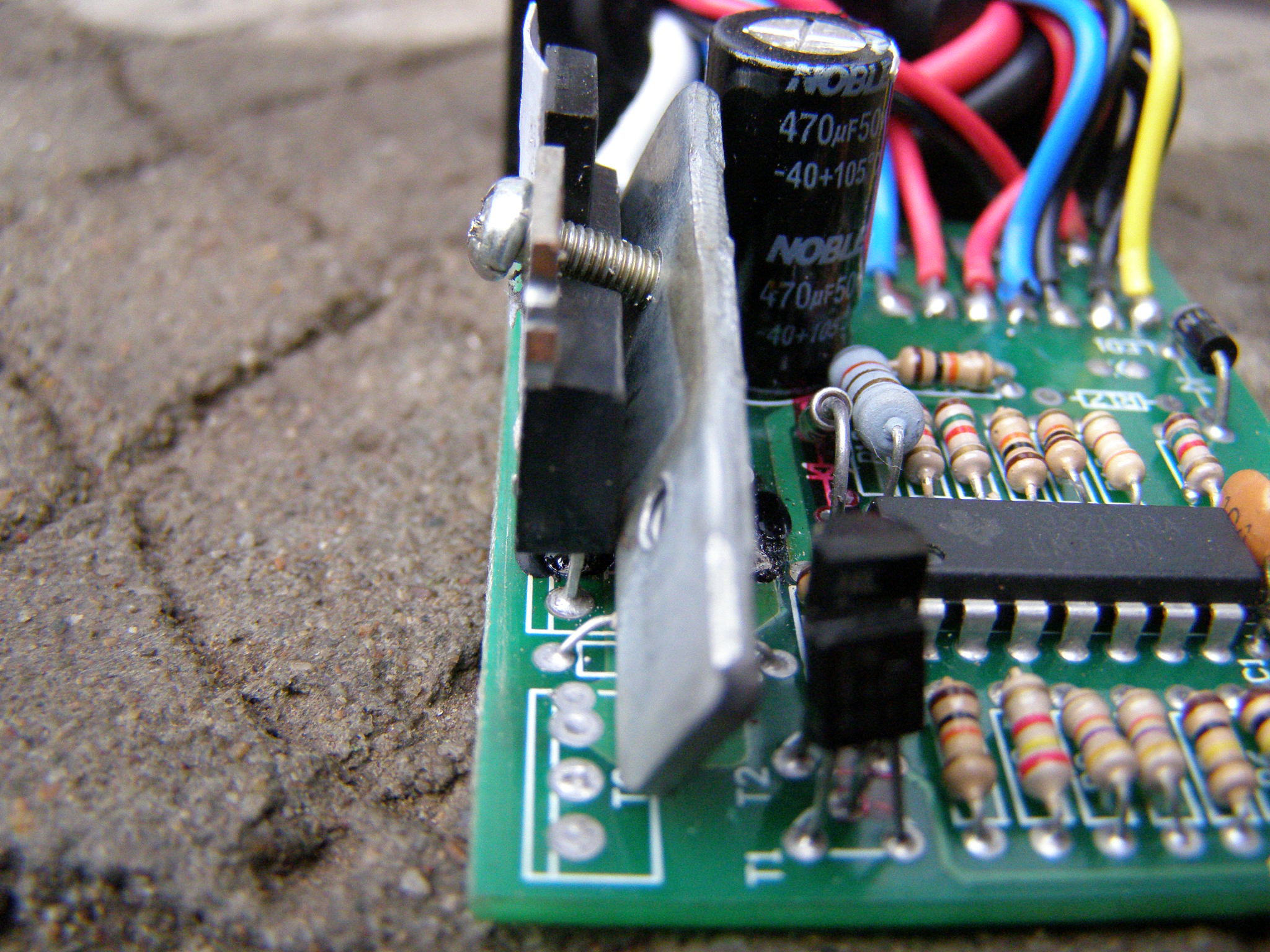

Van egy e-scooter típusú elektromos rollerem, ami a minap gondolt egyet és nem akart leálni. Csak úgy sikerült lelőni, hogy levettem az akkucsatit. Mivel égett bakelitszagot éreztem ezért egyből megtaláltam, hogy mi a bibi: vezérlőegység. De mivel gőzöm nincs az elektronikai dolgokhoz ezért raktam fel néhány képet, hátha tud valaki segíteni. Javítható-e, ha igen, akkor mit és mire kellene kicserélnem? Egyébként szerintem a korábbi tulaj már kókányolta, mert a 007-es képen látszik, hogy az a fekete bigyó oda lett szorítva azzal a lemezzel a házhoz, ami szerintem tuti nem gyári alkatrész. Előre is köszi.
...még 3 kép...
A képek alapján szerintem az a fekete paca mindenképp gyanús. nemtudom hogy alkatrész volt-e valaha, és megolvadt valamitől. Ki kéne deríteni hogy mi lehetett.
Én valami diódára tipplenék. Az IC tipusát le tudnád írni? (A soklábú fekete, rajta van a felirat) Meg a FET-ek tipusát (a fekete bigyók amik oda lettek szorítva). Ha nem megy a megjavítás szerintem olyan 6-8 ezer Ft-ból ki lehet cserélni a vezérlőt újra.
Sziasztok! Nekünk is van egy E-Scooter típusú elektromos rollerünk,amelynek elromlott a motorvezérlő elektronikája.Nem javítható fajta.24V-os,hol lehetne ilyet szerezni?Aki tudja legyen szíves válaszoljon.Előre is köszi.
Köszi a választ Gory,
de megoldottam a problémát, 6985 Ft volt postaköltséggel az új vezérlő, az escooter.hu-n rendeltem. Egyébkétn 3000-ert van neki olyan is ami nem vezérli az indexeket, meg a féklámpát.
