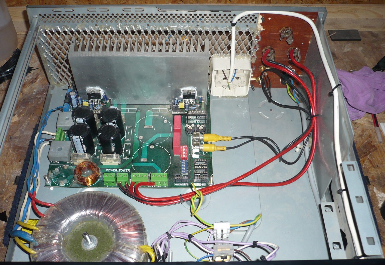

Mért van az ha a bemenetre nem kötök semmit akkor zug ha rá kötök valamit akkor zug tovább csak halkaban.
tda 7294 ic vel szerelt
(#) debe válasza golem hozzászólására (») Okt 3, 2017 /
És mi van akkor, ha rövidrezárod a bemenetet?
Illetve mit jelent neked a zúgás (hálózati brumm, vagy sziszegés, sercegés)?
Van e a bemeneten kondenzátor? Melyik kapcsolás, milyen értékekkel?
db
(#) golem válasza debe hozzászólására (») Okt 3, 2017 /
Ugyan az zug tovább ha rövidre zárom a bemenetet.

(#) reloop válasza golem hozzászólására (») Okt 3, 2017 /
Szia! Fotózd le ezt az erősítőt! Fabrikáltam már néhányat ezzel az IC-vel, de semmilyen zajt nem észlelek semmilyen üzemállapotban, pedig még árnyékolt vezetéket sem használok. Bővebben: Link
50 Hz brumot hallok A szerkezet pedig a képen látható
Hibás táp konstrukció, földhurok egyaránt lehet.
A biztosítékok segítségével ki tudod az egyik csatornát iktatni?
Ha egy csatornával nem búg, akkor földhurok.
(#) pucuka válasza golem hozzászólására (») Okt 3, 2017 /
Az, hogy 50, vagy 100 Hz -et hallasz, azt sajnos fülre megkülönböztetni elég nehéz a nagy felharmonikus tartalom miatt, ahhoz elég nagy gyakorlat kell. Szkóppal mérni kellene. Egyébként, mivel greatz van benne, és kétutas az egyenirányítás, inkább 100 Hz -nek kéne lennie.
De szerintem nem a szűretlenség a gond, hanem valahol sikeres földhurkot csináltál. Erre utal az is, hogy ha rövidre zárod a bemenetet ugyanúgy "zúg" tovább.
A végfokok érzékenysége nem túl nagy, párszáz mV, így az árnyékolás, nem igazán szükséges, mert ekkora jelentős zavarforrás az áramkör közelében nincs. Ezt bizonyítja reloop kolléga tapasztalata is. Az árnyékolás is csak bonyolítaná a helyzetet, a nem átgondolt földelések okozzák a földhurkot, ami aztán egy kész áramkörben nehezen megszüntethető.
(#) golem válasza pucuka hozzászólására (») Okt 3, 2017 /
Az táp puferokal párhuzamosan tetem 100nf kondikat a sárga rca csatikat kivetem vezetékestöl tetem audió kábelt árnyékoltat. a brum meg szünt már csak susogás hallatszik mint amikor fel van tekerve kopra a hangerő és nem szól a zene.
Ezek szerint a földhurkot megszüntetted. A pufferrel párhuzamos 100 nF is csak jót tett a tápnak.
Holnap rakok bele potmétert mert most poti nélkül van és igy jó.
Ha jel utjába tettem egy 220k ellenálást akkor már sajnos brum volt. Csak nem tudom hogy mért mikor le zsugor csöveztem az ellenálást teljesen a panelig.

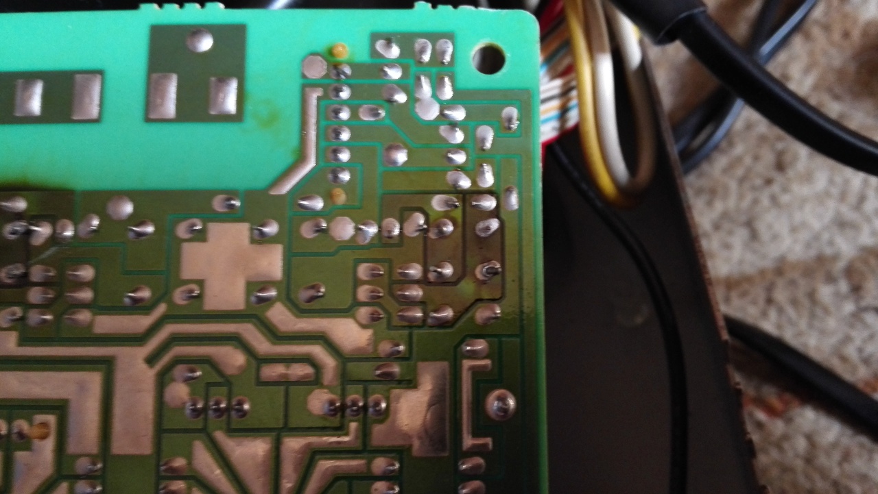

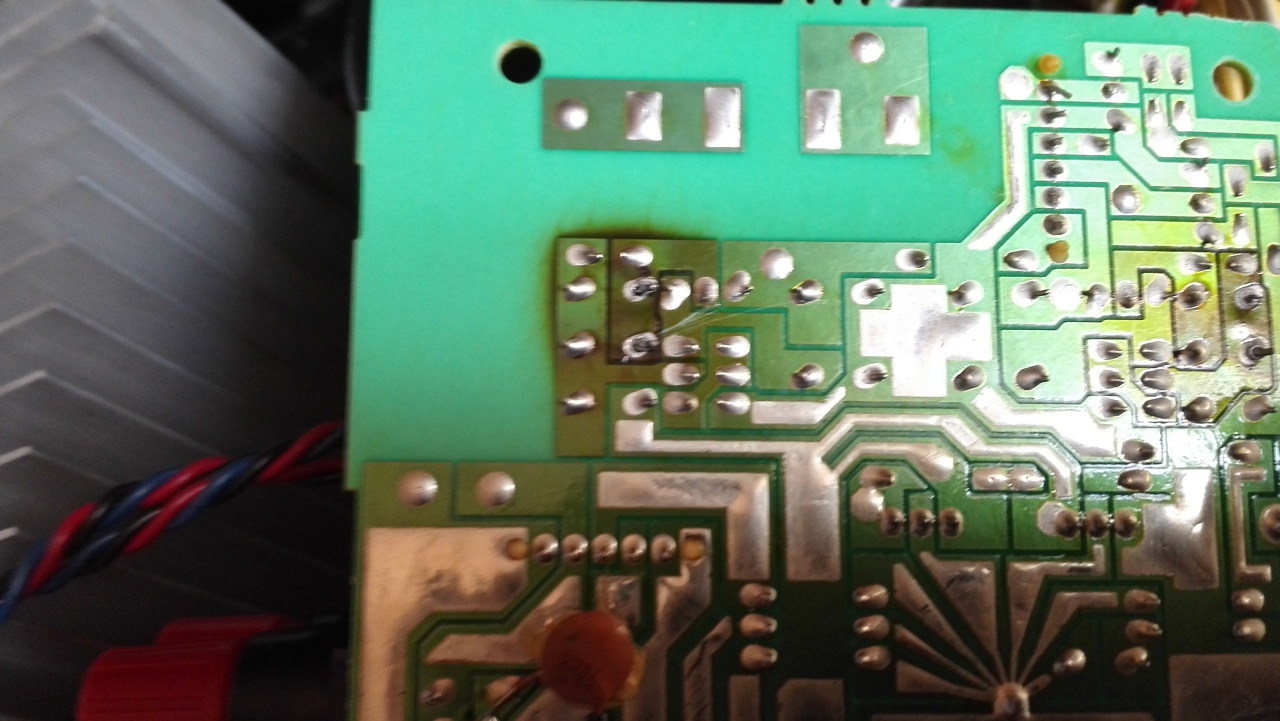

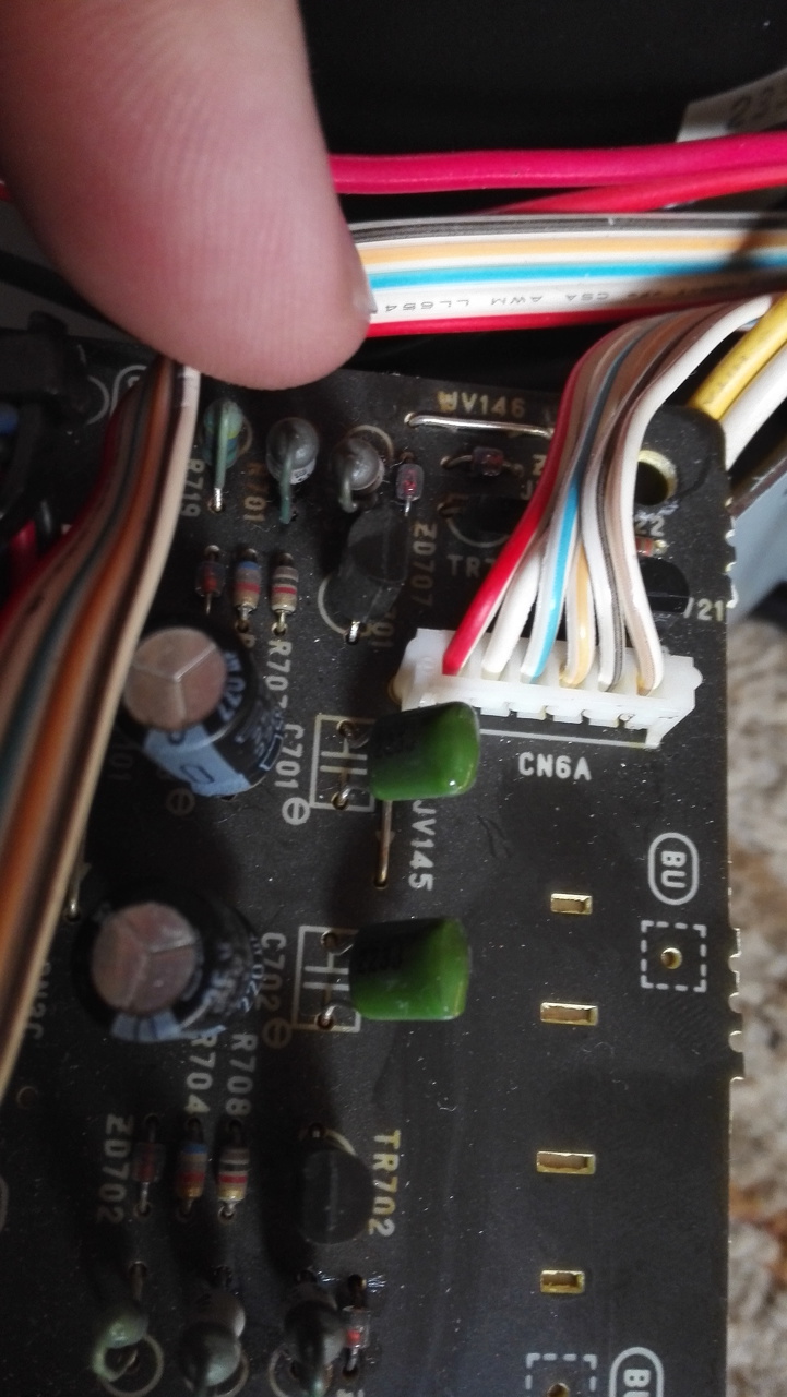

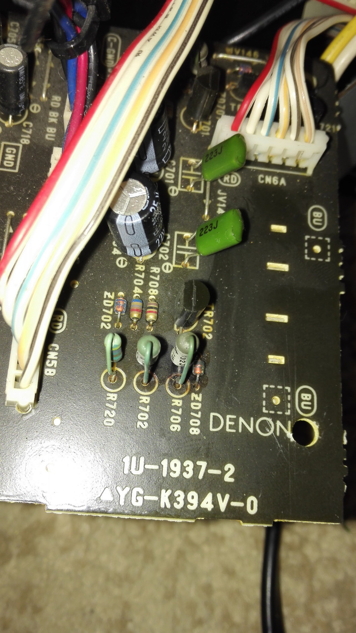

(#) tomi1990120 válasza reloop hozzászólására (») Okt 4, 2017 /
Hello.Találtam a tapresznel 4 darab ellenallást aminek rossz volt a forrasztasa.Megneztem ezeken keresztul megy a 2x15v.Ez okozhatta a a nem bekapcsolast?Ugy latszik hogy valamitol tulmelegedhettek es elengedett a forasztas.Esetleg a rossz Ic101-tol?Kepek mellekletben.R705.701.706.702 ellenallasok.
A hozzászólás módosítva: Okt 4, 2017

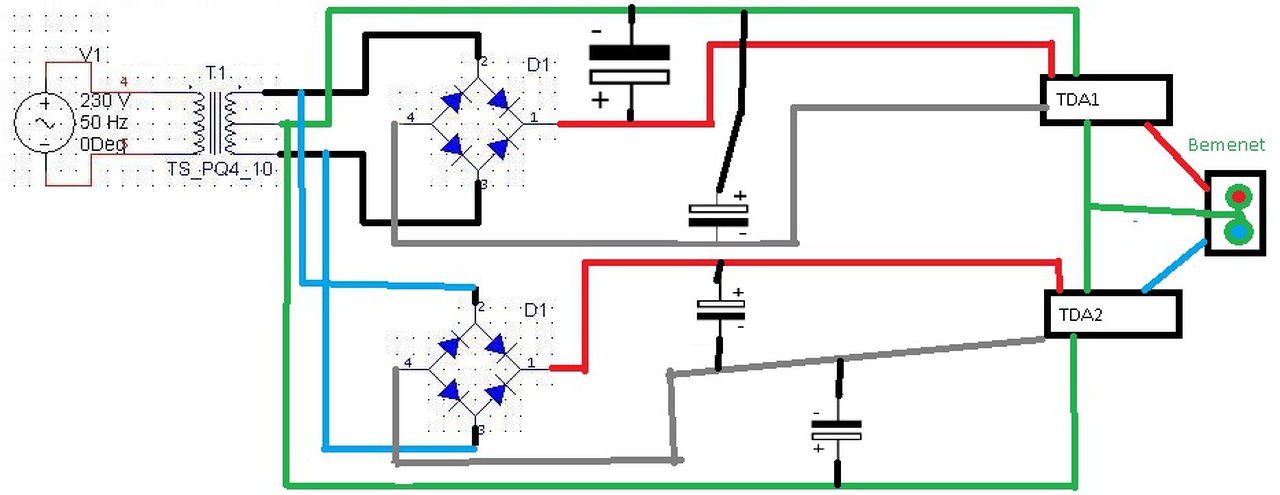

(#) golem válasza Pafi hozzászólására (») Okt 4, 2017 /
Lába ne legyenek szapadon abbol gondolom hogy segitenie kéne.
Most jelenleg van potméter de van brum is igy van bekötve.
(#) pucuka válasza golem hozzászólására (») Okt 4, 2017 / 2
Gondolom a hurok mond valamit. A zöld vezetéken körbe tudsz menni. Ez az a hurok, ami a brumot okozhatja. A két végfok földelését a csillagpontban kell összekötni, ami a két puffer elkó közös pontja. Ezután óvakodni kell az erősítő föld pontjainak összekötésétől, a ki- és bemeneteken, és a árnyékolások esetén is.
(#) Pafi válasza golem hozzászólására (») Okt 4, 2017 /
Attól hogy eltakarod a fény elől, elektromosan még nem lesz árnyékolva (legfeljebb 1 THz fölött, de ez nem neked szól). Elektromosan a földelt fém felületek árnyékolnak.
Kiderült hogy az ellenállás összefügg a brummal. Potit is említettél. A rajzon viszont ezeknek nyomuk sincs.
A rajzon van egy brutál nagy földhurok, ha elhisszük hogy tényleg így van bekötve, azonban hogy ez magába foglalja-e a bemenetet, és okoz-e gondot, azt csak abból lehet megsaccolni, hogy korábban jó volt, tehát egyelőre kizárnám.
