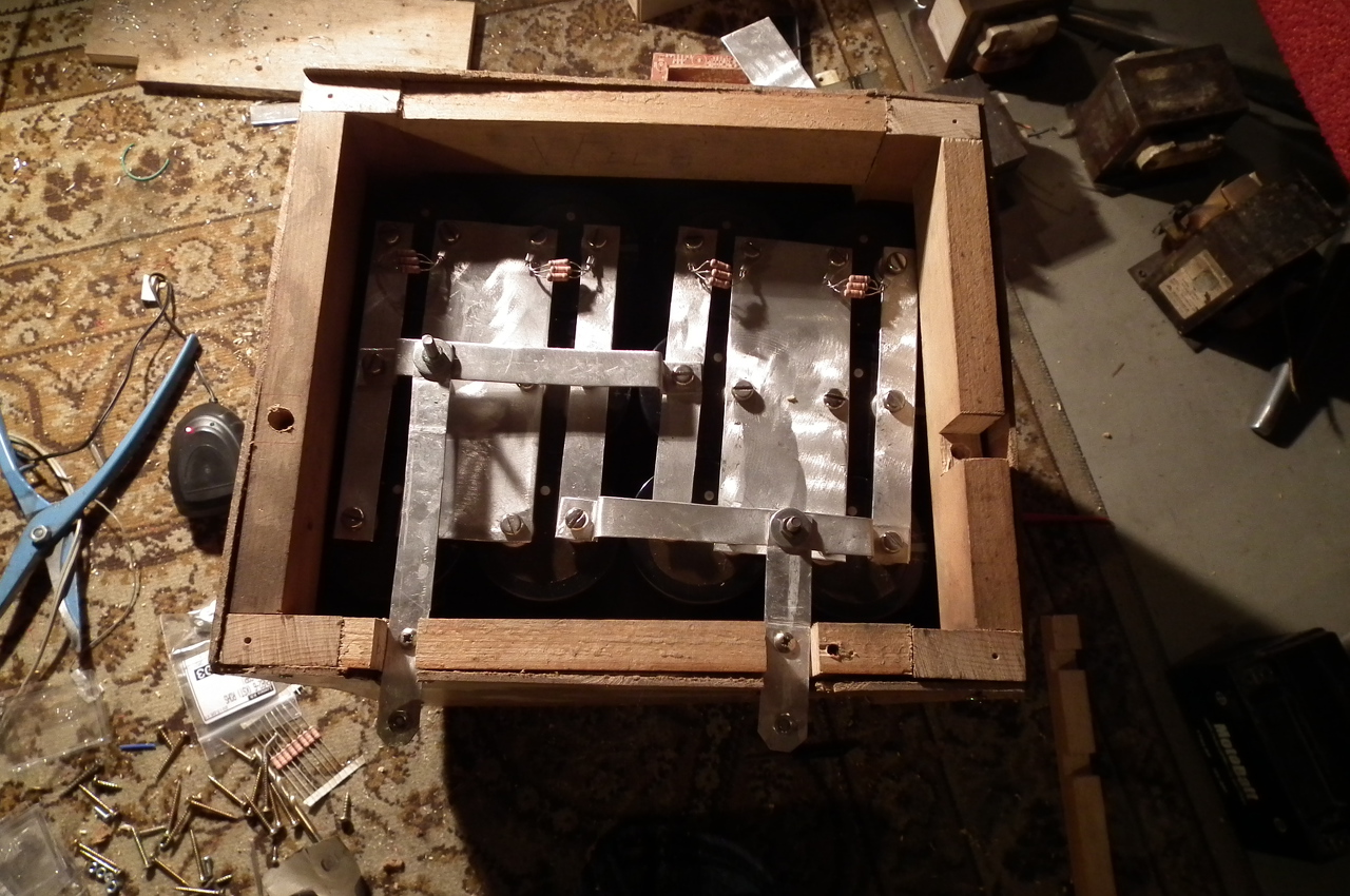

Ez szerintetek jó lenne egy Coilgunba? A kondibank 350 Voltos lesz és 40000µF nagyjából. Railgunhoz lehet használni egy ilyen feszültségű kondibankot? Előre is köszi! ![]()
Ekkora tirisztoroknak igen komoly gatemeghajtásra van szükségük, ami nem egyszerű feladat.
És ez elég erős lenne szerinted? Bővebben: Link
Bocs, hogy beleszólok, nem tudom, de talán a tirisztor kapcsolási sebességnek is lehet szerepe.
Ez egy kicsit több tervezést igényel, tudni kell a tirisztor karakterisztikáit és a nagyáramú rész paramétereit. Induktivitás, ellenállás. Ezek után lehet tirisztort választani.
Halli. A 350V /40000 µF durván 2.5 kJ. Ez a határ coilgun esetén. Railgun hát a hozzá jó a tirisztor mert ott kondenzátorbank teljes energiája átmegy a rendszeren, mert a coilgun esetén a tekercs ellenállásként viselkedik.
Itt az egyik 4kJ-s coilgun videóm(800V/12000uF) 4 kJ coilgun A railgun projektem most lett 5 éves, és már 3.5 verzió ami most már működik. Első teszt sorozat:EMRG 3.5 test 1 Második teszt sorozat: EMRG 3.5 teszt 2 Az elmúlt néhány hétben a kondi bankom fejlesztésével vagyok elfoglalva. 4kJ ről-6kJ ra(800V/18000 uF) A nagy tirisztorokhoz meg itt gate meghajtó rendszer. Idézet: „mert a coilgun esetén a tekercs ellenállásként viselkedik.” A tekercs tekercskén működik, épp ez okozza a problémát, hiába nagy kapacitású a kondenzátorbank, nem tud kellő sebességgel kisülni az körben lévő induktivitás miatt. Erre is kell méretezni a tirisztort. Bár ha meg ki tudna, akkor biztosra vehető, hogy a lövedék betelítene, speciális anyagú lövedékekre lenne szükség, hogy fokozni lehessen a kezdősebességet.
