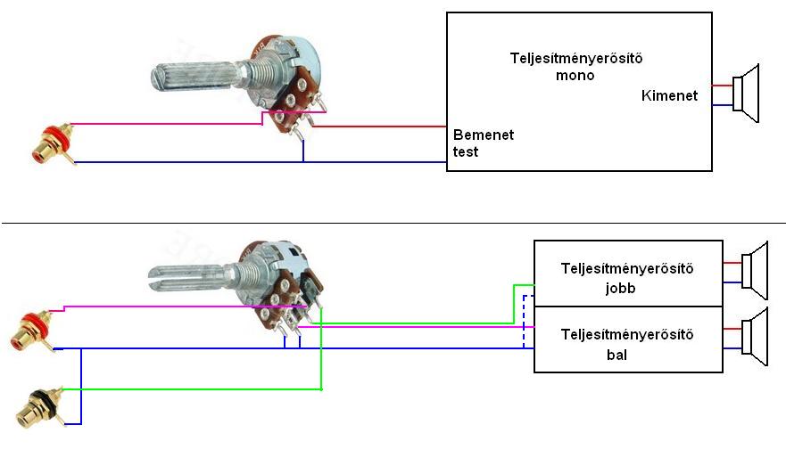

(#) frissadam hozzászólása Okt 10, 2017 /
Helló!
Mi okozza hogy teljesen új még nem használt 100kOhm logaritmikus potenciométer csak az utolsó 1/4 szakaszon szabályoz hangerőt? Simán csak rossz a poti? Ellenállásra rendben van.
(#) reloop válasza frissadam hozzászólására (») Okt 10, 2017 /
Szia! Közép állásban milyen értékekre osztja a 100 k-t? Ez a hiba helytelen bekötésnél szokott jelentkezni.
(#) frissadam válasza reloop hozzászólására (») Okt 10, 2017 /
85 / 21 kOhm
Ahol a 85 k-t mérted ott kapja a bemenő jelet?
Igen.
Emlékeztetőül a helyes bekötés.
Ha ez is stimmel, akkor a potenciométer utáni fokozatnak nagyon alacsony a bementi ellenállása.

(#) frissadam válasza reloop hozzászólására (») Okt 14, 2017 /
Egyik ilyen potim, egy hangszín után van bekötve "master" címszóval egy TDA7294 elé. Egy aktív 3 sávos hangszín és egy általad leközölt panellel épült TDA között. Csak a poti végén kicsi tartományban tudok hangerőt állítani. utolsó pár miliméteren. A másik poti egy PC és egy mezei fülhallgató között található . Nincs kapcsolás a kimeneten csak simán a füles és közben az analóg poti. A helyzet ugyan ez. Csak a pár utolsó miliméter hangosít.
(#) reloop válasza frissadam hozzászólására (») Okt 14, 2017 /
Bekötési hibának néz ki.
A potinak két végállása van. A minimum, vagy maximum hangerőhöz esik ez a rövid szabályozható szakasz?
max...
Fülhallgató egyébként 30-35 Ohmos
(#) Pafi válasza frissadam hozzászólására (») Okt 15, 2017 /
Na megszületett végre a válasz. Akkor (sokkal) kisebb értékű poti kell, vagy a poti után egy buffer fokozat.
Mind a hangszínszabályzónak mind a fülhallgatónak kicsi a bemeneti impedanciája, egyszerűen túlterheli poti kimenetét.
De nem csak a hangerő szabályozhatósága romlik ettől, hanem a hangszínszabályzó maximális kiemelése és a fülhallgató frekvenciamenete is. Szóval kell az a buffer.
