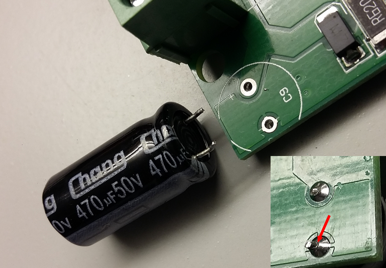

Nekem tegnap jöttek meg az ilyenek. Hát..
Először észrevettem hogy mozog az ELKO rajtuk. kézzel húztam ki hidegforrasztás... Aztán mondom miért ül a DIP kapcsolón a borda és ferdíti el a nyákot 3-ból 2-őn? Leszedem kireszelek belőle >> boldogság. Paszta.. minekaz jó ráhúzzukneki csavarral. Najó kilett reszelve, pasztát is kapott maga alá, meg a kondi is rendesen a helyére került. Mostmár talán el is merem indítani. Remélem működés szempontjából viszont nem lesz vele gond.
Ez szerintem alap az olcsó kínainál, hogy használat előtt alaposan szemre vételezed, amit tudsz orvosolsz, aztán jó lesz az ! Az esetek kb 30% nálam így van. Ilyen esetben küld el a képeket és mond, hogy ez nem működött ezért, és ezért. Küld egy másikat, az jó lesz tartalékba.

Nekem a kondi dettó ugyan ez volt. Bár nekem hozzá sem kellett nyúlni, mert amikor megfordítottam, ki is esett belőle
![]() A borda nekem normálisan van rögzítve, nem volt ilyen bajom. A másik kettő, amit másodjára rendeltem, azzal nem voltak ilyen gondok. Lehet nem egy helyen készülnek ezek. Mostanában egyre több bajom van a kínaiakkal. Most RGB LED modul helyett küldtek nekem fehéret. Nem igaz, hogy nem veszik észre, hogy kettővel kevesebb vezeték lóg belőle ![]() A pénz visszakérést vagy másik küldését én is támogatom, mert talán így ha megszaporodnak ezek, akkor jobban figyelnek a minőségre. |
