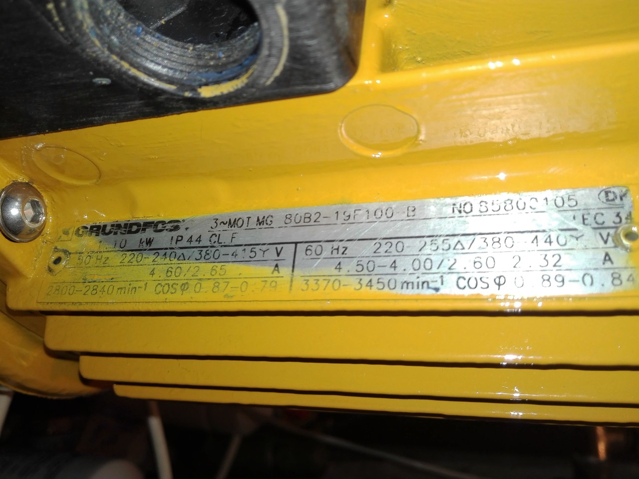

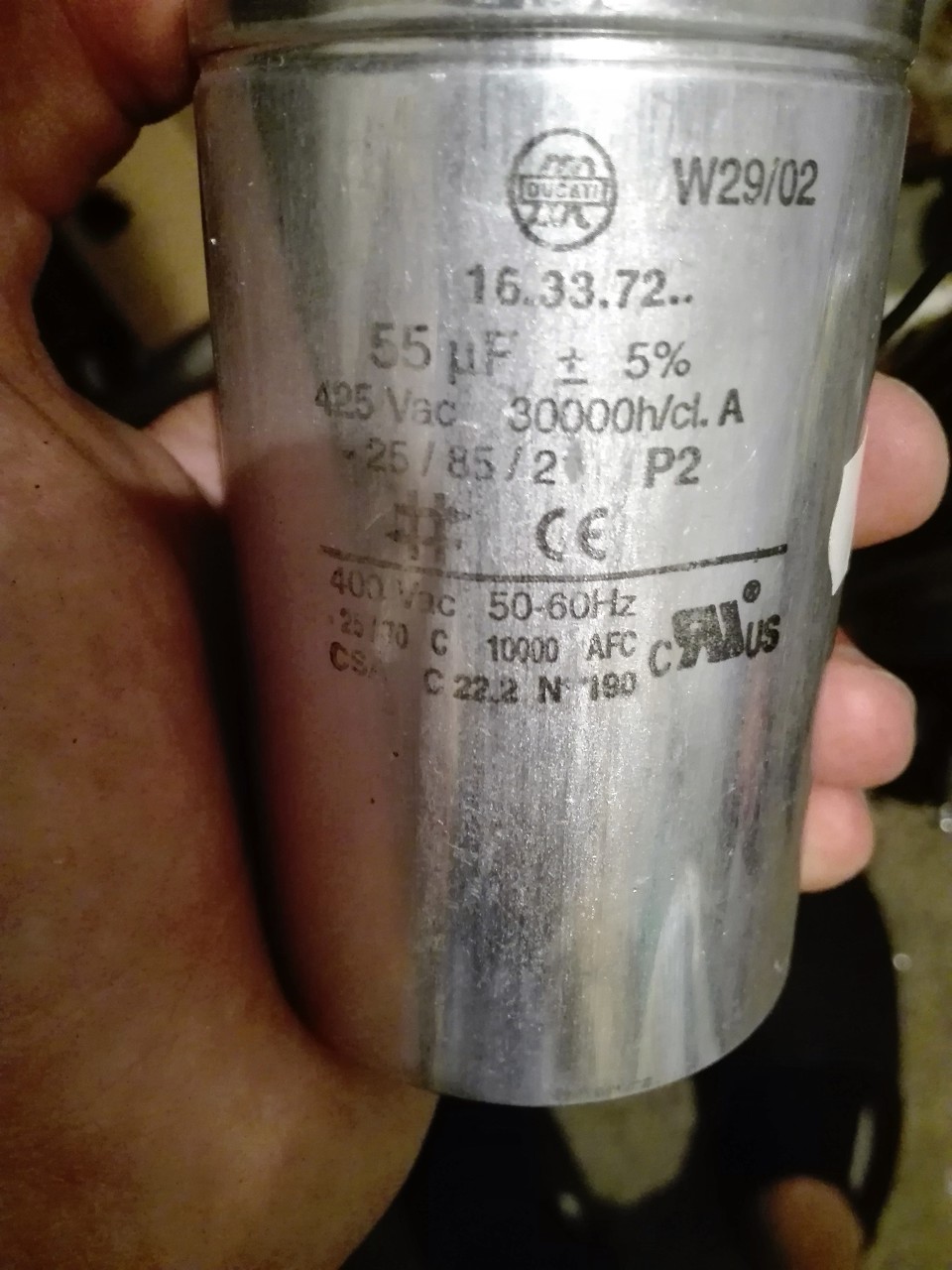

(#) gábris95 hozzászólása Jún 23, 2017 /
Sziasztok! Adott egy szivattyú sokáig 3 fázisról üzelmelt, de ez jelenleg kivitelezhetetlen. 55µF-os üzemi kondenzátorral használom. Kérdésem pedig az ,hogy hozzávetőlegesen jó ez az érték és egy ilyen kaliberű motornál mi a legmagasabb elfogadható üzemi hőmérséklet kb.: 25 fokon? Előre is köszönöm a válaszokat!
A hozzászólás módosítva: Jún 23, 2017
(#) mraulajos válasza gábris95 hozzászólására (») Jún 24, 2017 /
Ha jól látom az adattáblát, a motor 1,1 Kw-os.?
Kw-on ként 60-70 µF ot számolunk, tehát szerintem kevés.
(#) ferci válasza gábris95 hozzászólására (») Jún 24, 2017 /
Az a kondi talán még sok is.. 1 fázisú motorokhoz, 1.1 kW-hoz 2x20 µF az előírás.
Nálad elvileg sokkal kisebb teljesítményű lesz a motor, tehát kisebb is elegendő lenne, pl. 2x16 uF..
Azonkívül meg is mérhetnéd, mekkora a főfázis árama és mennyi a segédfázisé ( jóval kevesebb legyen ), már csak a kíváncsiság miatt is.
A hozzászólás módosítva: Jún 24, 2017
(#) kadarist válasza ferci hozzászólására (») Jún 24, 2017 /
Ez egy háromfázisú tekercseléssel ellátott motor, tehát nagy kondenzátor kell hozzá, talán még indító is kell, ha terheléssel akarja indítani.
(#) ferci válasza kadarist hozzászólására (») Jún 24, 2017 /
Azt én is látom, hogy 3F eredetileg.. viszont nem üzemelhet nagyobb áramokkal, mint eredetileg- ebből adódik, hogy vagy bírja ekkora kondikkal is, vagy le fog égni esetleg, ha túl lesz terhelve.
(#) gábris95 válasza ferci hozzászólására (») Jún 24, 2017 /
Igen 1,1kW-os motor deltába kötve. A mérések terheletlenül: 55µF/ fő fázis: ~3,00A
segéd: ~4,20A. Kíváncsiság képpen: 16µF fő: ~3,20A segéd: ~ 1,60A.
Terhelve nem tudom jelenleg kipróbálni.
Ebből is látod, ha jól mértél, hogy az 55 µF egyáltalán nem jó. A segédfázis áramnak jóval kevesebbnek kell lenni a főfázisénál, tehát a 16 µF vagy elég lesz terhelve, vagy 20...32-ig felmehetsz esetleg.
Köszönöm a segítséget. Nincs erre egy jól bevált képlet esetleg?
Ilyenről nem tudok..- a lényeg az, hogy számolj vissza a 3F motor teljesítményéből ( P= gyök(3)*Uv*Iv*cos fi ), hány amper mehet, aztán ahhoz képest mennyi most 230-on és meglátod, meddig mehetsz el, hogy a huzal ne károsodjon
A segédfázis árama pedig kisebb legyen, egyértelmű. Van még más téma is a kondival, pl. káros soros rezonancia a tekerccsel, de ez meredek.
Köszönöm mégegyszer megmentettél egy motort!

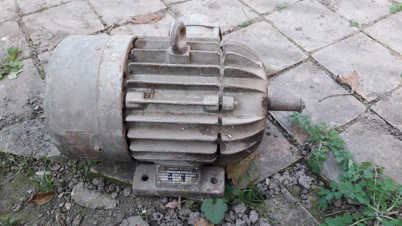

(#) juhos89 hozzászólása Okt 30, 2017 /
Tisztelt mindenki.
Kis segítségre lenne szükségem. Hozzájutottam egy dinamo 380/220v, 1,3kW, 925-ös fordulatú szörnyhöz. Van vagy 30 kg. Az lenne a kérdésem, hogy hogyan kell bekötni 1 fázisra, mekkora üzemi kondi, mekkora indító kondi, és milyen indító relé kellene hozzá? Melléketem képet. Köszönöm mesterek.
A hozzászólás módosítva: Okt 30, 2017
