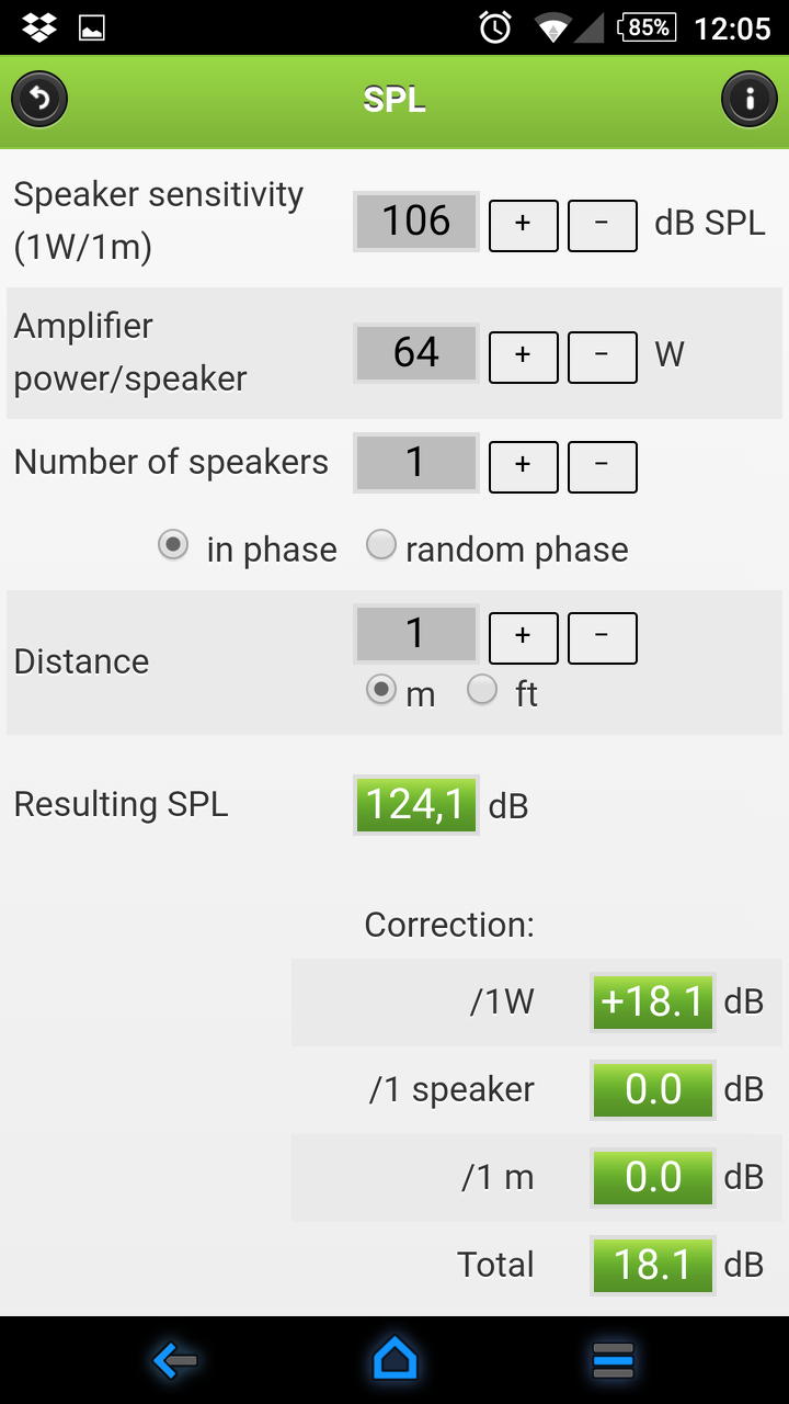

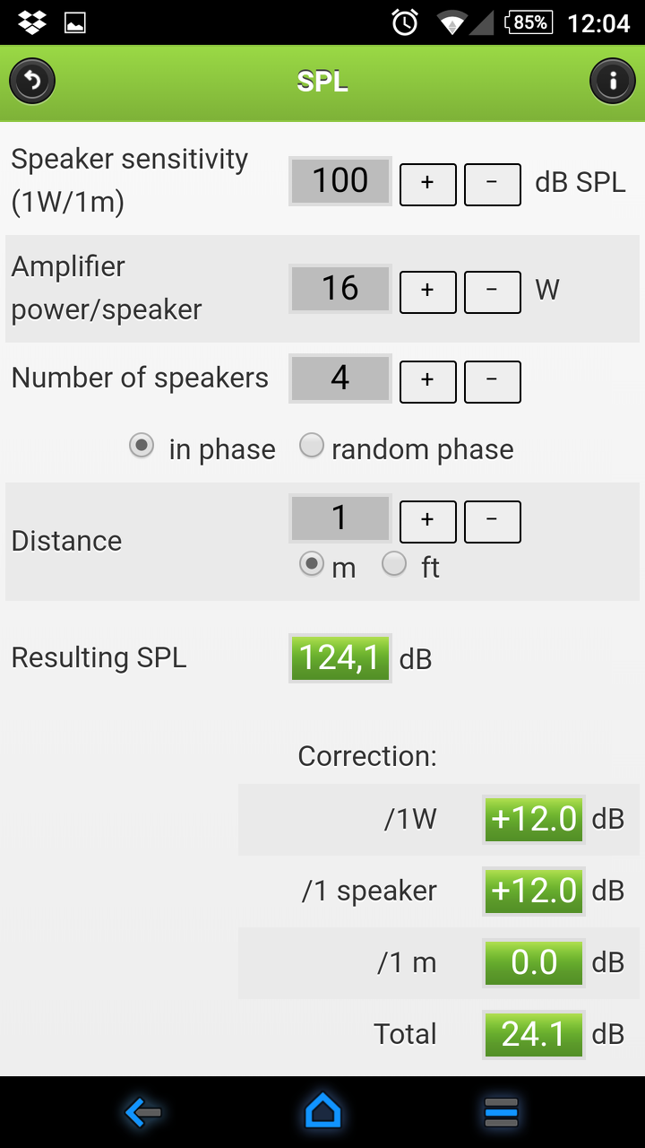

(#) game4812 válasza Cinema hozzászólására (») Nov 5, 2017 /
Ha elolvasod az előzményeket, az volt a kérdés, hogy a 4 hangszórót külön 4 db kisebb erősítővel, vagy 1 naggyal érdemes-e hajtani. Ezért vezettem le, hogy 4, külön erősített 100dB/1W/1m érzékenységű 16W névleges terhelhetőségű hangszóró 112dB, mivel a 16W az +12dB átváltva. Ezek fázisban összegezve 124dB-t adnak le. Ehelyett ebből a 4 hangszóróból egy soros-párhuzamos tömböt létrehozva kapunk egy 64W tehelhetőségűt, ami egy nagyobb teljesítmény, +18dB-t jelent átváltva, ezért is írtam rögtön a wattszám után zárójelben, és érzékenységben nyerünk +6dB-t, amit a 106dB/W/1m-es értékkel jellemeztem, tehát ugyancsak 124dB a végeredmény. Ugyanarról beszélünk, csak nem jól értelmezted, amit írtam.
Ha van rá lehetőséged, newDesigner 20:38-as kérdésére válszolhatnál, mert azt pedig én nem tudom értelmezni, erre az oldalra utal benne.
(#) Cinema válasza game4812 hozzászólására (») Nov 5, 2017 /
Ez még mindig zavaros, nem lesz ebből 124dB, de még 112dB sem.
Jó lesz ez annak a 106dB-nek, meg mérni kellene, az a biztos.

(#) game4812 válasza newDesigner hozzászólására (») Nov 5, 2017 /
Végülis igen, a soros-párhuzamosan kötött 4 "kis" hangszórót jellemeztem egy "nagy" összesített érzékenységgel és terhelhetőséggel 1 "kis" hangszóróhoz viszonyítva.

(#) newDesigner válasza Cinema hozzászólására (») Nov 5, 2017 /
Alapvetőleg ebből indultunk ki. Mivel csak következtetni lehet arra, hogy a párhuzamos bekötést választotta az aki mért, így neki 2x3 dB nyereséget hozott az első kísérlet fele terhelő impedanciával.
A 2-2 soros bekötés párhuzamosítva +6 dB lenne, ez nyilvánvaló, de nem felezett impedanciával. Viszont ha mindegyiket külön "erősítjük", akkor a +3 hangszóró +9 dB-t jelent, mert nincs a soros bekötés miatt veszteség. Ez a matek.

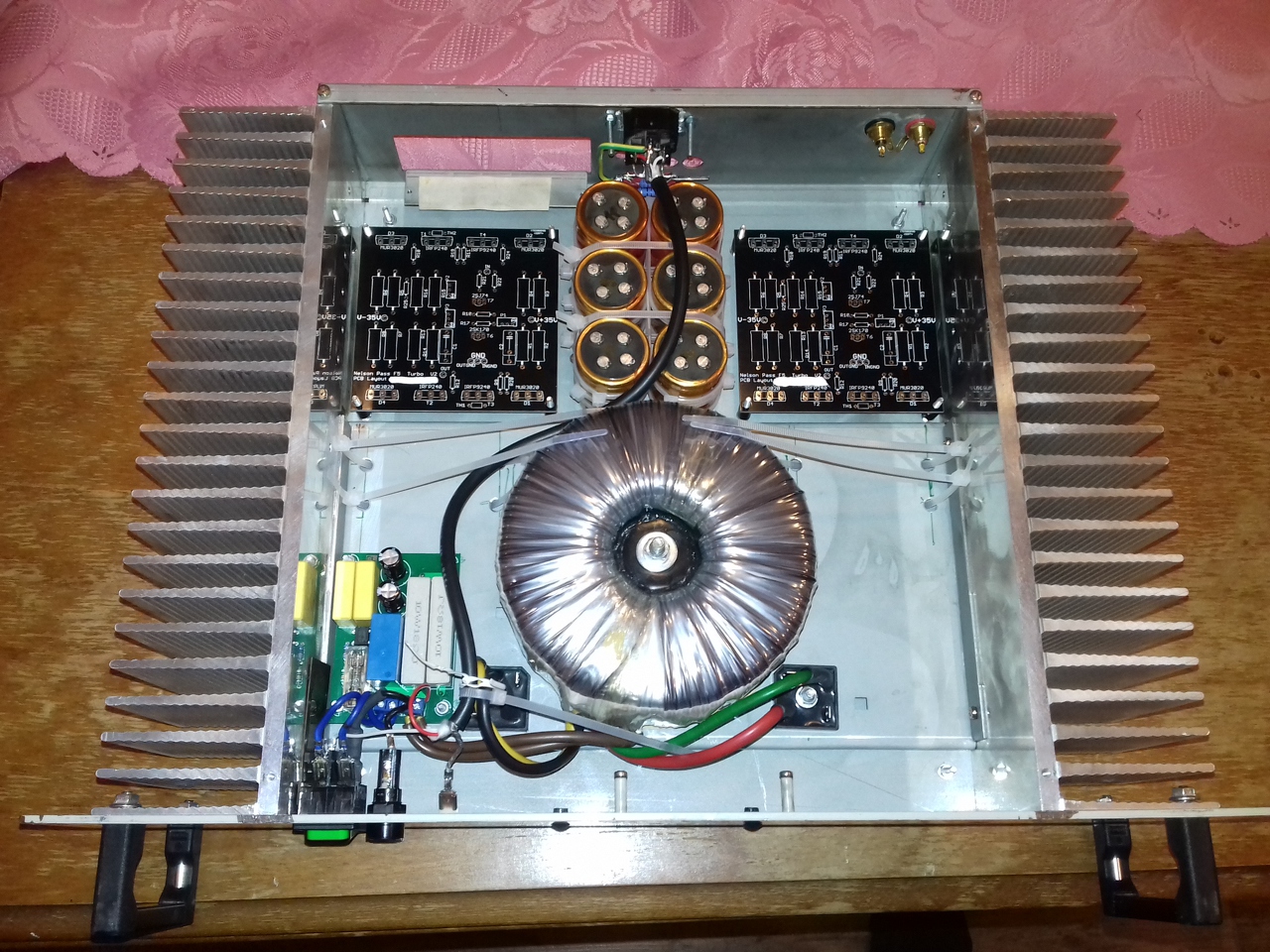

(#) Naszrai hozzászólása Nov 5, 2017 /
Keszul lassan az F5. Kotegelok halmaza fogja rogzitni a kondikat.
(#) Alkotó válasza Naszrai hozzászólására (») Nov 5, 2017 /
Nem látok semmilyen pozitív változást a korábbi állapothoz képest.
Pedig a feladat világos: a kondi és a diódahíd közti távolságot le kellene csökkenteni. Tehát vagy a diódahidat kellene hátrébb vinni -ez tűnik az okosabb alternatívának- vagy a kondikat kellene előrébb hozni.
(#) (Felhasználó 122012) válasza Naszrai hozzászólására (») Nov 5, 2017 /
Pedig a két kép között van változás!
(#) Alkotó válasza (Felhasználó 122012) hozzászólására (») Nov 5, 2017 / 1
Valóban van, de nem az aminek lennie kellene.

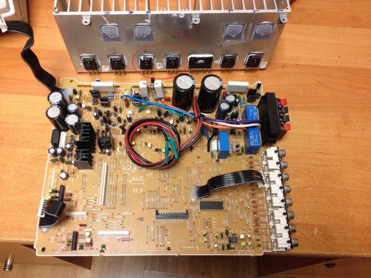

(#) levaitamas hozzászólása Nov 6, 2017 /
Javítok egy Onkyo TX SV 373-as típusú házimozit. Az elmondás szerint túlmelegedett. Találtam benn egy darab zárlatos végtranzisztort. A többi sípolva jónak mutatkozik. Kérdezném, hogy ennek ellenére forrasszam ki a végtranzisztorokat és dióda vizsgálóval mérjem meg?
(#) reloop válasza levaitamas hozzászólására (») Nov 6, 2017 / 1
Szia! A zárlatos tranzisztort távolítsd el, a B-E lábak helyét kösd össze 100 Ω ellenállással. Izzón keresztül helyezd áram alá a készüléket és mérd a csatornák kimeneti egyenfeszültségét!
(#) levaitamas válasza reloop hozzászólására (») Nov 6, 2017 /
Szia! Köszönöm a választ. Mint írtam az egyik 2SC5197 totál zárlat. A párja 2SA1940 viszont BE-BC irányban jó, de EC-ra zárlatot mutat. Végül kiforrasztottam a többi végtranzisztort is. Átmérve jók. A hibásak meghajtója is jónak mutatkozik.
A 100Ohm-on gondolom 0,5-0,7V-ot vársz.
Ha a 100 Ω-on több mint 0,5-0,6 V esik, akkor kár beültetni még a tranzisztort, mert rányit a párjára ás újra tönkremegy. Ilyenkor a mérés a meghajtó irányába folytatódik.
A nem zárlatos tranzisztorok kibontását nem értem. Ha esetleg szakadtak, azt mutatja a kimeneti egyenfeszültség.

(#) levaitamas válasza reloop hozzászólására (») Nov 9, 2017 /
Szia.
Sajnos eléggé lassan haladok. Azt szeretném kérdezni, hogy a csatolt képen látható vastag piros-barna-fekete vezetéken kapja meg a 37V AC-t a trafóról. Tegyek-e 10-10 Ohm-ot az AC ágba élesztésnél?
A bekarikázott tranzisztorok mentek tönkre. Érdekes, hogy pont ezek voltak cserélve egy szervizes javítás során. Elképzelhető a nyugalmi áram beállításának a hiánya?
A hozzászólás módosítva: Nov 9, 2017
(#) reloop válasza levaitamas hozzászólására (») Nov 9, 2017 / 1
Semmilyen áramkorlátozó eszköz nem felesleges az élesztés során. Az ellenállásoktól függetlenül izzót is beiktatnék a készülék elé.
Egy esetleges magas nyugalmi áram nem veszélyezteti az erősítő működését, ha van rendes hűtése a végtranzisztoroknak. Az ismétlődés miatt a csatornára kötött hangsugárzót is ellenőrizném.
„ha van rendes hűtése a végtranzisztoroknak.”
Akkor lassan összeáll a kép, mert mint mondtam a gyári hűtés kevés lehetett. A hangsugárzónak utána kérdezek.
Beiktatok egy 60W-os izzót a pimer körbe, illetve a soros 10 Ohm-okat. B-E közé pedig a 100-100Ohm kerül aztán jelentkezem.
