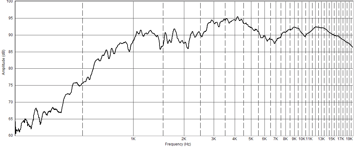

A DP 35 magasra? Nem hinném. 12k-nál elfogy. Ettől egyes 200mm-es mélyközéphangszóróknak jobb átvitele van magastartományban. Arról meg, hogy mi szól szépen, hát eltér a vleményünk.... biztos más követleményeink vannak.
Ha 12db magasat égetett is le, nem biztos, hogy a váltó hibás, lehet, hogy az erőlködő kevés. Nagyjából semmit nem tudunk az adott hangsugárzóról, ez alapján vakmerőség bármilyen tanácsot adni. Ha pl. l-paddal csökkented a magasra jutó teljesítményt és halkabban szól megint az lesz a vége, hogy feltekerik a hangszínszabályzón mert szerintük halk a magas, és ezzel ugyanoda jutottunk ahol voltunk.
ui: csatoltam a DP 35 méréseit....

A követelmények egyszerűek, csak tudnod kell mit akarsz elérni. Egy jó magashangszóróval szemben követelmény nálam, hogy 20k-nál ne essen 15dB-t a hangnyomása, és ne legyenek középtartományban olyan hibái, amik hangváltóval nem kompenzálhatók. Alapvető szükséglet még a tiszta, fölösleges rezonanciáktól mentes impedanciamenet, és az ebből következő jó impulzusátvitel.
Visszatérve a DP 35-re. Véleményem szerint annyira nem lehet olcsó, amennyire rossz. Itt nem csak a szerelési pontatlanságokra gondolok, vagy a pocsék átvitelre, arra, hogy hiányzik az ígért érzékenységéből 10dB, 20kHz-en már 25-tel kevesebb a forgalmazó szerinti 103dB-től. Az is lényeges, hogy két egyforma darabot lehetetlen találni köztük, a legalább 30%-os gyártási szórás miatt, tehát hosszútávon használhatatlanok. Ettől még persze sziszeghet, de az nagyon kevés lenne nekem, ha hangszórót készülnék venni. Ezekre is gondolhattam volna akár követelmények alatt. Elég konkrét voltam? A mérések meg azért is kellenek, mert úgy hiszem egyikünknek sem hitelesített a füle.
