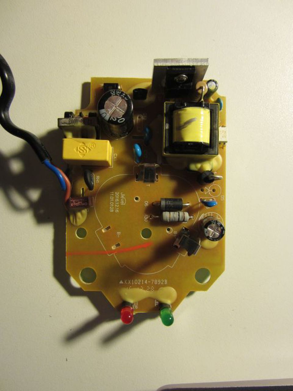

(#) albinolynx válasza albinolynx hozzászólására (») Nov 18, 2017 /
Valaki esetleg?
(#) pjg válasza albinolynx hozzászólására (») Nov 18, 2017 /
Az LM385 egy referencia dióda.
(#) RoliNyh válasza albinolynx hozzászólására (») Nov 18, 2017 /
Itt senki nem "látó", legalább valami fényképet az áramkörről, esetleg kapcsolási rajzot mellékelj már. Egyébként az alkatrész az adatlapja szerint egy 2.5V -os feszültségreferencia, ez a feszültség megvan a kimenetén? A másik, én rákerestem most a töltő típusára, de semmit nem talált, nem írtad el véletlen?

(#) albinolynx válasza RoliNyh hozzászólására (») Nov 18, 2017 /
Tessék, parancsolj! Referencia feszültséget mérhetem digitális multiméterrel polaritás helyesen pl. 6-os 4-es láb között?
Nos a fórummotor szépen megviccelt kettőnket is, egy másik alkatrészt linkelt az általad leírt helyett, így szépen benéztük.
Magyarán az nem feszültségreferencia, hanem két műveleti erősítő van benne.
A 4-es és 8-as lábain megmérheted van -e rajta tápfesz, de gyanítom az meg lesz.
Meg esetleg, hogy a szekunder pufferkondin mennyi a feszültség.
Viszont arra lennék kíváncsi az akkuhoz menő csatlakozón van valami delej?
És azzal sorba van kötve egy dióda is D5 (ha jól látom), az a nagy fekete az R30 (ha jól látom)
söntellenállás (barna fekete ezüst arany teljesítményellenállás) mellett.
A diódát és az ellenállást is feszültségmentes állapotban mérd ki. Az értéke nem fontos, csak hogy nem szakadt -e.
A feszültségeket pedig vigyázva, mert a primer oldalon nagyfesz 230VAC és 325VDC van!!!
Szóval ha kihúztad a hálózatból, várj néhány percet akár 5-öt, 10-et is, hogy kisüljön a primer pufferkondenzátor.
Aztán a multival DC legmagasabb méréshatárban mérj rá, és tartsd rajta addig, míg ki nem sül valami elfogadható értékre, pl 30 volt alá, akkor már nem ráz...
Egyébként ha nem teljesen világos amit írtam, ajánlott legalább gumikesztű használata, úgy legalább nem ráz meg (feltéve ha nem szúrod ki valamelyík alkatrész lábával)...
A diódán 0.144V a nyitófeszültség, ha jól mondom. Pozitív mérőtüske anódon, negatív- katódon. Az ellenállás sem szakadt. Az ic-nek melyik lábára van kapcsolva a pozitív tápfeszültség? Sajnos én nem találok hozzá adatlapot. Esetleg linkelnél egyet?
LM358 ha minden igaz. 8-as a pozitív...
Egyébként nem lehet, hogy csak azt hiszed nem tölt, mert mondjuk a Q2 -es tranzisztor feküdt ki ami a zöld LED -et vezérli?
A kimenőfeszt is mérd meg.
Ja és lehetőleg egy lemerűlt aksival próbáld...
Ha már benne vagy a diódák típusszáma után az adatlapját is megkeresheted, mert az a 0.144V az nekem olyan kevéskének tűnik...
Ja és amúgy gari már nincs rá?
Mert úgy látom a panel 2016.12.16. -án készült ha minden igaz, úgy még épp belefér az egy évbe...
A hozzászólás módosítva: Nov 18, 2017
Nos. Bedugtam a hálózatba, villogott mint eddig. Amint rámértem terheletlenül a kimenetre, kigyulladt a zöld led. Igaz egy kissé mintha vibrált volna a fényereje. Műszer kijelzője szerint 14.3V ugye terheletlenül. Kicsit félve kezdtem el egy akkumulátor töltését. Viszont tölt és nem érzékelek semmi rendellenességre utaló jelet. Nem tudom mire vélni ezt az egészet. Nem egy nagy értékű kéziszerszámról van szó, de nagy hasznát veszem a mindennapokban. Használhatom így? Esetleg, hogy mitől "javult" meg? Lehet, hogy valami üzemzavar miatt korábban tiltásra került a kimenete a töltőelektronikának? Valami pufferelte azóta és most sült ki méréskor? Garancia papírt sajnos nem találom.
