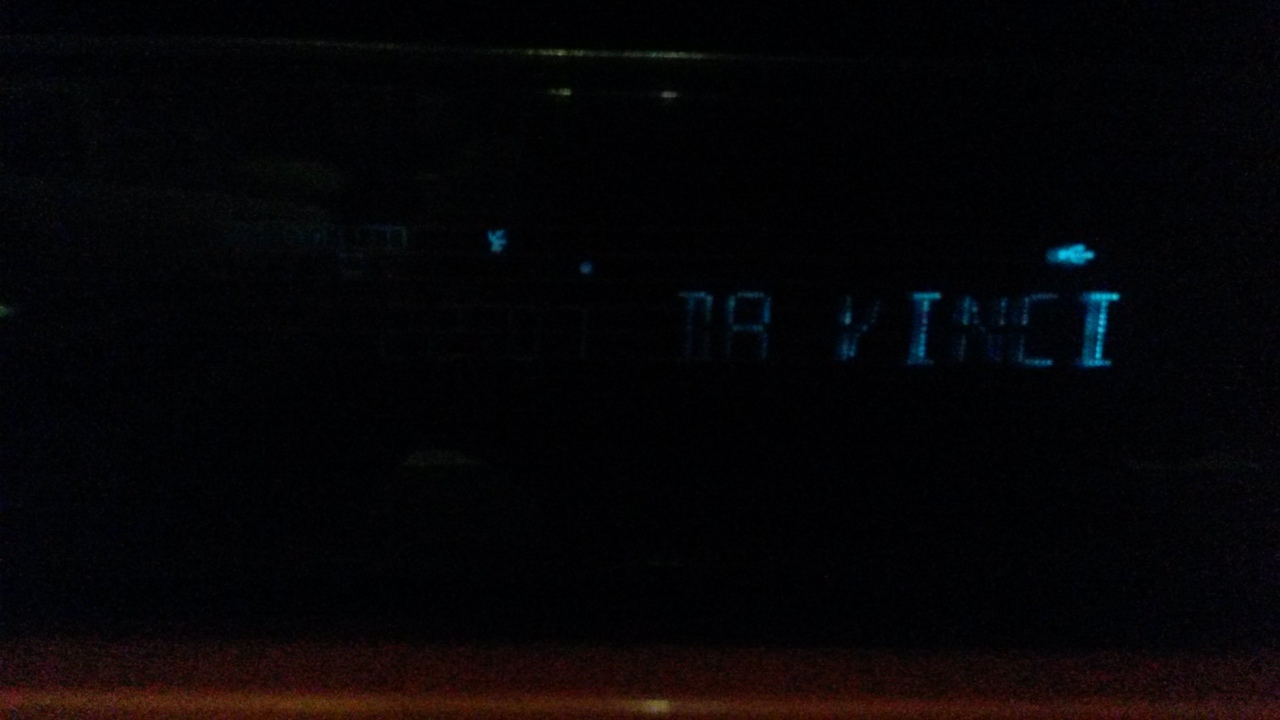

Vagy egy Amiko Alien2 műholdvevőm. A VFD kijelzője valószínű cserés. A műszerész ismerősöm megméret és a fűtőfeszültség rendben van.
A kijelző első fele már alig látható (bekapcsolt állapotban is) a vége egész jól látható. Fokozatosan jobban látható a vége felé. A fotón alig látszik, egyébként zöld színű a kijelzés. Valóban cserés a kijelző? Ha igen hol lehet vásárolni ilyet? A hozzászólás módosítva: Júl 28, 2017
Honnan tudja, hogy mekkora fűtőfeszültség kell a kijelzőnek? Amit te is meg tudsz tenni: teljes sötétségben nézd meg nagyon közelről a kijelzőt. Izzanak halványan a fűtőszálak? Ha nem, kevés a fűtőfeszültség. Ha igen, akkor a vezérlőfeszültség is lehet kevés.

A fűtőszálakat megnézem este. A készülék 4 éves, szerintem egy VFD kijelző élettartamához képest nem öreg. Vannak valóban öreg hifi egységeim otthon, azoknak a kijelzői viszont hibátlanok.
Nagyon keveset volt bekapcsolva, a bal szélén van az óra az világított állandóan. Az mitől lehet, hogy a kijelző bal oldala nagyon halvány jobbra fokozatosan erősödik a végén egész jó? A hozzászólás módosítva: Júl 28, 2017
Mivel a kijelző katódja a fütőszál, ezért a fütőszál két vége közti potenciál különbség hatással van a kijelzésre is. Hosszú fütőszál esetén ez számottevő lehet.
A vezérlésre kéne ránézni.
Esetleg a mínusz feszültség hiánya is okozhat ilyet. Egy kondi kiszáradt.
Akkor már csak a rács és szegmensfeszültségeket kell ellenőzizni. Nagy valószínűséggel multiplex hajtást kap a kjelző, célszerű oszcilloszkóppal vizsgálni a feszültségeket.
Szia! A hosszú fűtőszálakat nem egyenfeszültséggel kell hajtani! Nézz utána. Ha egyenfeszültséget kap a fűtőszál máris megvan a féloldalas kijelzés oka.
Eddig jó volt. Rövidebb fűtőszálaknál jó az egyenfeszültség is, lásd 1 x 7 szegmens VFD csövek.
Ha jót akarsz, akkor DC-vel fűtesz, ha szépet is, akkor AC-val.
HiFi-nél található olyan megoldás, hogy a fűtő AC táp mindkét oldalát lekötik a digitális DC táp Gnd-jére 1-1 (ellenállással) vagy diódával és kondival, hasonlóan mint itt, csak ez közép leágazós trafós, 7.ábra hogy ehhez képest is meglegyen a negatív táp a vezérlőnek. Én ezeket is megnézném, hogy jól érzik-e magukat. A hozzászólás módosítva: Júl 31, 2017

Szerencsémre az Amiko forgalmazója gratis kicserélte a kijelzőt garanciaidőn túl. Nagy köszönet érte Nekik.
