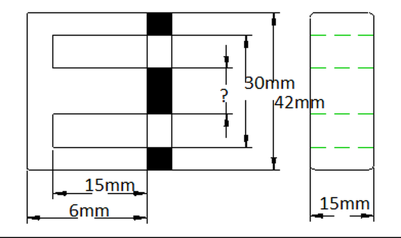

(#) szikorapéter válasza tothbela hozzászólására (») Aug 29, 2017 /
Ez a trafó méretre kb mint egy átlag ATX táp trafó 2x-ese. Gondolom elég lenne a magról csak a szekundereket leszedni,a primer maradhat nem? (Bár igaz a vizes átofrralás után lehet nem jó ötlet....)
(#) tothbela válasza szikorapéter hozzászólására (») Aug 29, 2017 /
Most nem emlékszem pontosan, de van olyan trafó is, ahol a primer fele alul van, a másik fele pedig a szekunder felett. Így jobb a csatolási tényező. Bár nem tudom a tiéd milyen. Akkor viszont le kell szedni mindet. De lehet a tiéd nem olyan.
Sajnos olyan, most néztem meg tüzetesebben. Itt vannak a trafó főbb méretei, a közepét nem tudom megmérni sajnos.
(#) granpa válasza szikorapéter hozzászólására (») Aug 29, 2017 /
Elég, ha jármot megméred, az oszlop a kétszerese. Némi méretezési hibát látok. Azért összjön kis kombinálással. 12×15 az oszlop.
A hozzászólás módosítva: Aug 29, 2017
(#) _BiG_ válasza szikorapéter hozzászólására (») Aug 29, 2017 /
Az a bal alsó "6 mm" gondolom inkább 26 mm...
