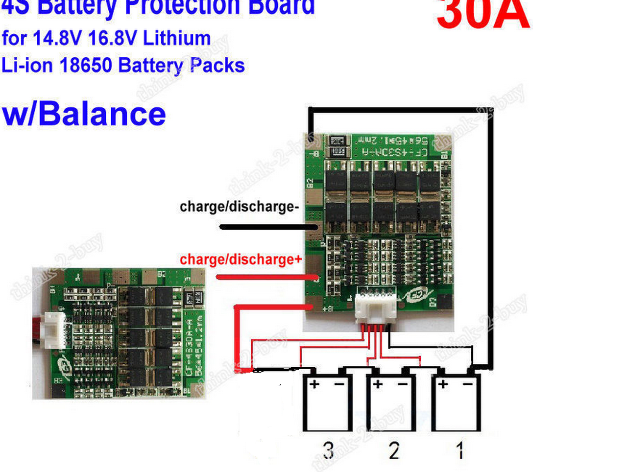

(#) zsoltee0001 hozzászólása Nov 18, 2017 /
Vettem ilyen töltőt : 4s30a
2 kérdésem lenne, jól értelmezem, hogy a charge/discharge kimenetre megy a töltés és a fogysztó eszköz is és így lemerítés védelem és rövidzár védelem is megvan egyszerre?
Ha 3 sorbakötött akkut töltök akkor a mellékelt ábra szerint kötöm be?
(#) RoliNyh válasza zsoltee0001 hozzászólására (») Nov 18, 2017 /
A 4S védelemmel nem lehet 3S akkut védeni...
Azzal hogy rövidre zárod az utolsó cella két vezetékét, le is tiltod a kimenetet.
Úgy fogja érzékelni, mintha egy cellád alulmerült volna.
Szóval vagy használj 4S cellaelrendezést, vagy vegyél 3S védőáramkört...
A hozzászólás módosítva: Nov 18, 2017
(#) zsoltee0001 válasza RoliNyh hozzászólására (») Nov 19, 2017 /
Ertem. Ha csak a vedelem nem dolgozna ebbe az esetbe tolthetne a 3s akkut?
(#) RoliNyh válasza zsoltee0001 hozzászólására (») Nov 19, 2017 /
Nem tartom valószínűnek. Mint írtam letilt. Ha elkezdenéd tölteni, akkor is érézekné, hogy az utolsó cella nem kóser, így gondolom le is állítaná a töltést, ha el is indulna egyáltalán...

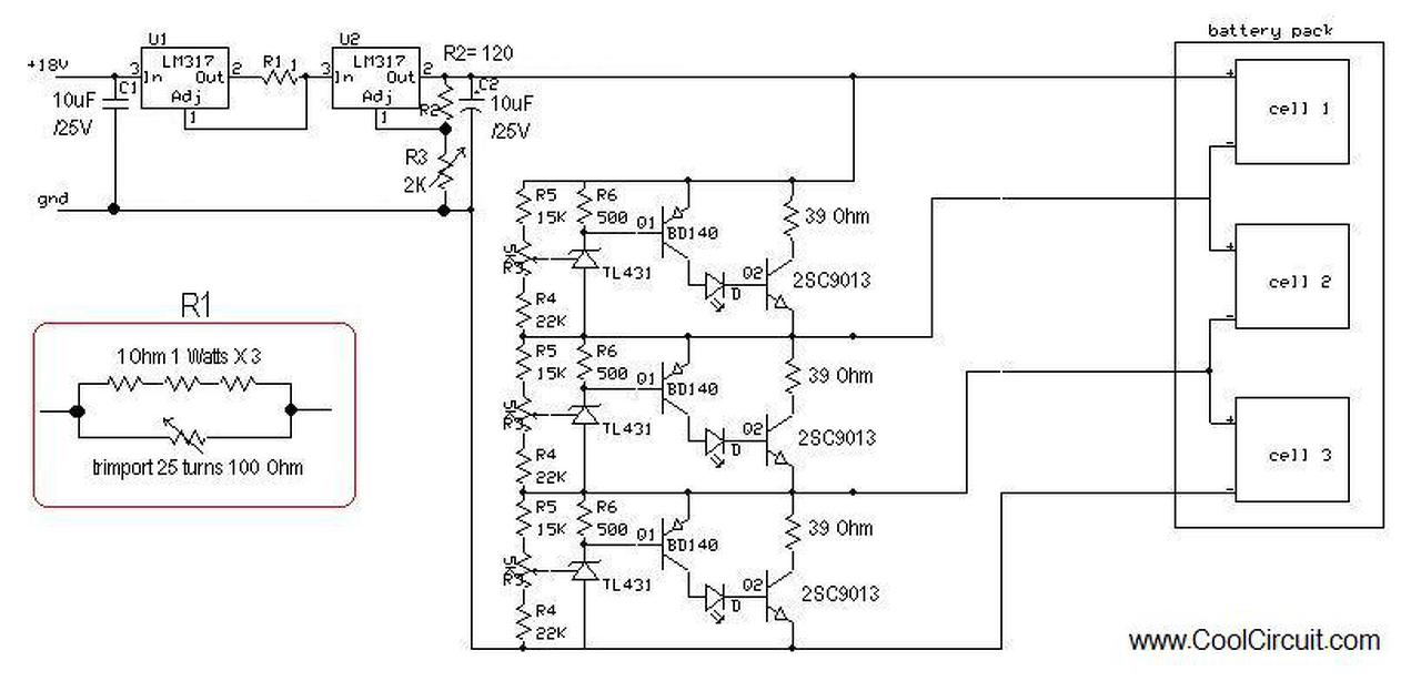

(#) KissAttila hozzászólása Nov 29, 2017 /
Szervusztok,
Valaki mérte-e meg, mennyi áramot fogyaszt a balanszer áramkor az akkukból?
(#) RoliNyh válasza KissAttila hozzászólására (») Nov 29, 2017 /
A balanszer áramkör nem egy állandó fogyasztó, ha a cellák feszültségei rendben vannak,
mondhatni nem fogyaszt. Legfeljebb mikroampereket, vagy még annál is kevesebbet...
(#) KissAttila válasza RoliNyh hozzászólására (») Nov 29, 2017 /
Megcsináltam az alábbi kapcsolástBővebben: Link, feltöltöttem az új 10 A-es, TME-es akkukat és eltettem. Pihent vagy fél évet, most került sor a második akku telep cseréjére. Nagy volt a meglepetés, amikor megmértem a már kicserélt(új) akkukat. 3,5 V-ot mértem.
És amúgy a két LM317 -et is rátetted direktbe az akkukra? Mert az csak a töltéshez kell ám...
Gyakorlatilag ha rajtavan a töltő rész, és vége a töltésnek, akkor az akkud elkezd kisülni a R2 és R3 ellenállásolon. Fél év hosszú idő, még az is elképzelhető, hogy ez a "fogyasztó" ette meg a feszültséget szép lassacskán.
Maga a balanszer része ennek az áramkörnek a tranzisztoros rész a TL431 -es referenciákkal.
A C2 kondenzátortól balra levő alkatrészeket le kell választani, akár még a C2 -őt is.
A tőle jobbra lévő résznek kellene maradnia.
De ha ezt így rajtahagyod, a referenciák is fogyasztanak, mégpedig éppen annyit, amennyi áram be van állítva rajtuk az ellenállásokkal...
Szóval ez a kapcsolás nem épp szerencsés ha sokat áll az akku, és nincs töltve néha/néha.
Szerintem ha egy normális IC vezérelt védő áramkört tennél rá, az kevesebbet fogyaszt, mint a 3db TL431 (bár ezt előbb ki kellene próbálni)...
A hozzászólás módosítva: Nov 29, 2017
(#) pjg válasza KissAttila hozzászólására (») Nov 29, 2017 /
A fiók mélyén találtam egy PC alaplap elemet. Csak annyi van ráírva Lithium Battery 3,6V.
Még a 386-os, de lehet a 286-os időkből való.
Kíváncsian rámértem. 3,5V! váááá Na mondom ráteszem a töltőre. egy pillanat és 4,2V. Feltöltve. GoTo qka.
(#) KissAttila válasza RoliNyh hozzászólására (») Nov 30, 2017 /
Köszönöm mindkettőtök válaszát,

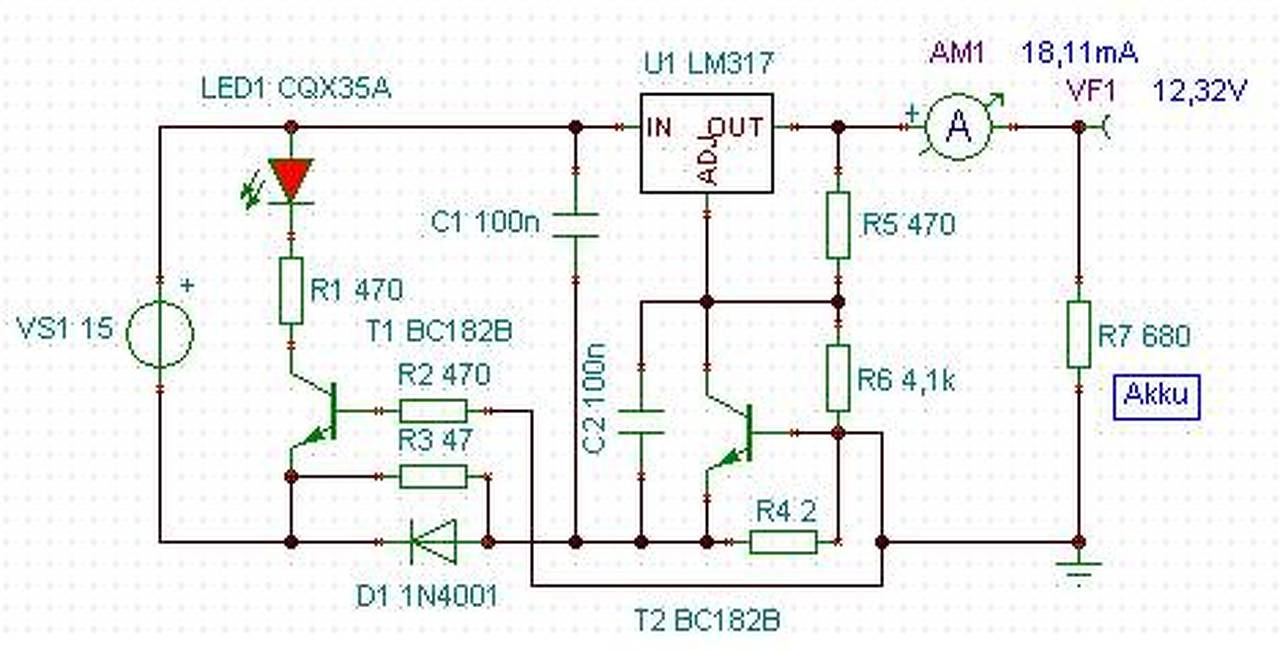

Csak a balanszer lett beépítve az akku dobozába. A töltő része Ge Lee által közzétett 1 drb. LM317-re épülő áramkör amely a régi töltő dobozában van Bővebben: Link.
A balanszerben lévő R3, R4, R5 osztón keresztűl sülhet ki minden egyes cella.
Újból rákötöm az áramkört az akkukra, mérek, majd beszámolok róla, hogy mennyi kétszer kettő.
A hozzászólás módosítva: Nov 30, 2017
(#) RoliNyh válasza KissAttila hozzászólására (») Nov 30, 2017 /
Nem tudom mit linkeltél, de az a link nem jó...
