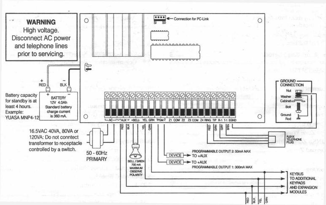

DSC 585 riasztóm van, riasztás esetén, a szirénán kívül két mobiltelefonra küld hívást. Szeretném megoldani, hogy riasztás esetén a sziréna ne szólaljon meg, csak a telefonokra küldjön riasztást. Ehhez kérnék a segítséget.
(#) levaitamas válasza Uzbence hozzászólására (») Dec 26, 2017 /
Függ a szirénától.
Ha egy egyszerű beltéri sziréna, akkor kikötöd a BELL kapcsokból és bekötsz (ha nem volt) egy darab 1kOhm-os ellenállást.
Ha kültéri, akkor más a helyzet.
(#) Uzbence hozzászólása Dec 26, 2017 /
Kültéri sziréna, akkuval.
(#) HA5AWS válasza Uzbence hozzászólására (») Dec 26, 2017 /
A megoldás hasonló, BELL- kapocsból kikötöd az indító szálat és a Bell+ ra kötöd. A bell+ és bell- kapcsokra a szokásos 1KOhmos ellenállást bekötöd. Ha van programozói hozzáférésed a központhoz akkor egyszerűbb ha némára programozod a riasztást.

Van programozói hozzáférésem, csak nem értek hozzá annyira. Próbáltam a sziréna időt nullára csökkenteni, de a min. 1 perc. Tovább nem jutottam.

(#) Kovabe válasza (Felhasználó 122012) hozzászólására (») Dec 27, 2017 / 1
Első link 6. oldala így kezdődik, Sziréna kimenet caslakozó.
Pont le is van írva benne hogy mekkora ellenállás kell.
(#) Uzbence hozzászólása Dec 27, 2017 /
Köszönöm szépen, kipróbálom.
Az 1500-as egy már múzeális darab és ha jól emlékszem akkor 585-ről volt szó.
Az rendben van hogy általában ellenállással van lezárva egy zóna de az érték nagyon nem mindegy, a DSC pl már az 5.2k sem mindig viseli el pedig cask 400 ohm a különbség.
Nem akarok vitázni de ha egy DSC panelről beszélünk és még a panel tipusa is meg van adva akkor érdemes legalább a megfelelő értékeket is javallani.
(#) (Felhasználó 122012) válasza Kovabe hozzászólására (») Dec 27, 2017 1 /
Csatoltam egy linket fentebb írt hozzászólásomban! Hozzá ezt írtam: "Szerintem ebben minden le van írva!" Tehát javasoltam egy megoldást az adott panelre! Mi is akkor a gondod? Én voltam az első aki megfelelő leírást csatolt! Ki is kezdte az 1 kohm-os ellenállással? Szóval így segítsünk egymásnak, mert aki javasol valamit, vannak akik belekötnek, mindegy hogyan ... a lényeg, hogy céljukat elérjék. 585-ös milyen évjáratú is, mindegy nem érdekes, az alap áramköri kialakítás nem sokban tér el, a szoftver a más, újabb. Hasonlítsd össze az 585 és 1500 üzembehelyezői leírását, nem sok eltérés van ...

(#) levaitamas válasza (Felhasználó 122012) hozzászólására (») Dec 27, 2017 /
Amiről szó van az DSC! Amit csatoltál C&K System (vagy miaz?). Ott a leírás szerint 2,2kOhm, ez rendben is van.
A PC1500 biztosan 1 kilóval van lezárva, 585-höz pedig 5,6kOhm való. 2,2-re biztosan hibát ad. Ezek természetesen zóna lezáró értékek. Sziréna kimenetet 1kOhm-al illik lezárni.

(#) HA5AWS válasza Uzbence hozzászólására (») Dec 27, 2017 /
Ha van programozói belépésed akkor a zóna attribútumoknál tudod beállítani a néma riasztást a zónákra. 101-108-ig. Godypapa amit mellékelt programozói leírást nézd meg menni fog. A szekcióba belépve be-kikapcsolható az 1-8-ig gombokkal a funkció. Minden zónára be kell állítani a néma riasztást amit használsz. Az egyes led jelzi ha be van kapcsolva ezt kell kikapcsolni, ne világítson. Ha később mégis kell valamelyik zónára csak visszaállítod és nincs macera.

(#) Atesdr válasza Gafly hozzászólására (») Dec 27, 2017 /
Köszönöm a segítséget neked és levaitamas-nak is. Az 1 Kohm-os ellenállás megoldotta a belsősziréna problémát, kijelző nem jelez hibát.
