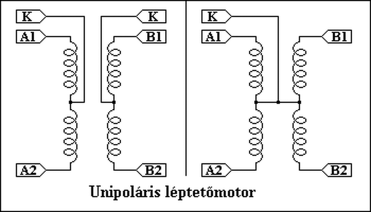

(#) Pali79 hozzászólása Jan 2, 2018 /
Szerintetek ki lehet deríteni valahogy egy léptetőmotor tekercselésének irányát? Az oké, hogy ellenállásméréssel ki lehet deríteni, hogy melyik a tekercsvég és - 6 vezetékes unipoláris lévén - melyik a középleágazás, de melyik melyik vég?
(#) ferci válasza Pali79 hozzászólására (») Jan 2, 2018 /
Ki hát... először kiméred az összetartozókat, aztán nekiállsz pár voltos fesszel "léptetgetni" és amikor minden variáció egy irányba léptet, bejelölöd, felírod szín szerint.
Például:
1+... 2 (közép).... 3-
4+... 5 ( közép) .. 6-
1-........................3+
4-........................6+
Ha így lesz egy irány, ez a sorrend.
A hozzászólás módosítva: Jan 2, 2018
(#) Pali79 válasza ferci hozzászólására (») Jan 2, 2018 /
Nem egészen értem a dolgot. A vezetékek az alábbiak:
1. tekercs: fekete (ez a közös), narancs, barna
2. tekercs: fehér (ez a közös), citrom, piros
Ha a közös vezetékeket pozitívra kötöm és az alábbi sorrendben adna a negatívot a vezetékekre akkor szépen lépked egy irányba: citrom, narancs, piros, barna.
Viszont más variációba is lépked egy irányba: piros, narancs, citrom, barna.
Viszont ha a két középleágazást kihagyom akkor 4 vezetékkel max 2 lépés erejéig megy egy irányba, utána csak oda-vissza lépked, akármilyen sorrendbe adom neki az áramot.
Mit csinálok rosszul?
(#) ferci válasza Pali79 hozzászólására (») Jan 3, 2018 /
Lehet, hogy nem koncentrálsz?
Könnyű téveszteni. A 2-2 kivezetéses tesztet csináld meg újra - nálam egy hasonló motor hiba nélkül lépkedett úgy, ahogy leírtam ( és a 4. sor után újra 1. sor ).
(#) Pali79 válasza ferci hozzászólására (») Jan 3, 2018 /
Ja, hogy az első körben először az 1 az + a harmadik körben meg már -. Akkor valóban nem értettem! Mindjárt megnézem!
A következőre jutottam: citrom+, piros-, barna+, narancs-, ez két lépés órával egyezően. Aztán citrom-, piros+, barna-, narancs+ ez megint két lépés órával egyezően. Tehát a tekercselés sorrendje citrom A1, piros A2, barna B1, narancs B2 (a mellékelt kép megnevezéseit alapul véve)?
Most már ne az ábrát nézd, hanem a színeidet, milyen sorrendben kell a vezérlést ( a polaritásokat is ) megtervezned, ha maradsz a 2-2 vezetékes meghajtásnál.
Valahol olvastam, hogy ezekből a motorokból úgy lehet a legnagyobb fordulatot és erőt kihozni, hogy az "első fél tekercseket" kell bekötni, ezért fontos, hogy melyik melyik.
A tesztedből az is látszik már, ha ezt akarnád alkalmazni, melyikek az elsők.
(#) ktamas66 válasza Pali79 hozzászólására (») Jan 3, 2018 /
Én azt sem értem honnan "első" egy tekercs, főleg a bipolárisan hajtod.
(#) Pali79 válasza ktamas66 hozzászólására (») Jan 3, 2018 /
Nem egészen értem, hogy mit is kérdezel, de egy doksiban azt láttam, hogy a fenti ábrát nézve a K és A1 valamint a K és A2 kell bekötni. Innen az "első fél tekercs".
