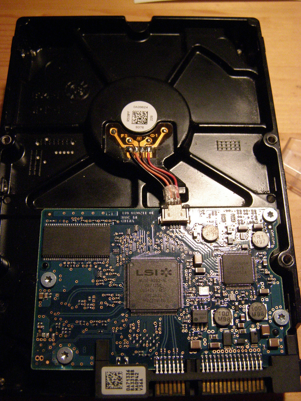

Nem derült ki, hogy a szóban forgó eset valójában egymagos vagy dual-core. Nekem/nálam - például az egyik kétmagos (2,6MHz) az simán elmegy 3,1-gyel, - míg a másik - a 2,8-as duál pedig - néha simán a 3,5MHz-et viszi. De az sajna eléggé rosszalkodós fajta, mivel a BIOS is bibis kissé a cuccon (jól be kellene végre állítani). Igaz, hozzá maga az alaplap is egy kukázott és feljavított termék . Mint ahogyan mindkét processzorom, s az egyik gépben a 320GB-os Hitachi merevlemezem. Azt előző tulajdonosa egy kissé elég alaposan szétrúgta, így aztán reparálni kellett - magához az újraélesztéshez. A vinyó motorhajtása most így "átdrótozottan", de nagyon is jól működik.
