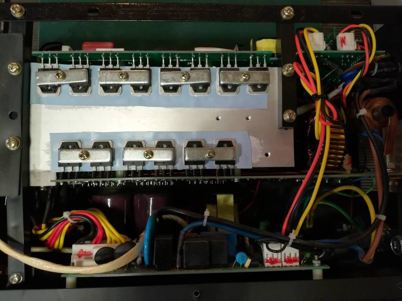

Szia, Nekem egy olcsó kínai klón van FET-es, 200A 12Db. Egyszer ellőtte az eredetieket, gondolom, nem a legmárkásabbakat építik bele, kicseréltem minőségibbre, azóta nincsen gond vele.

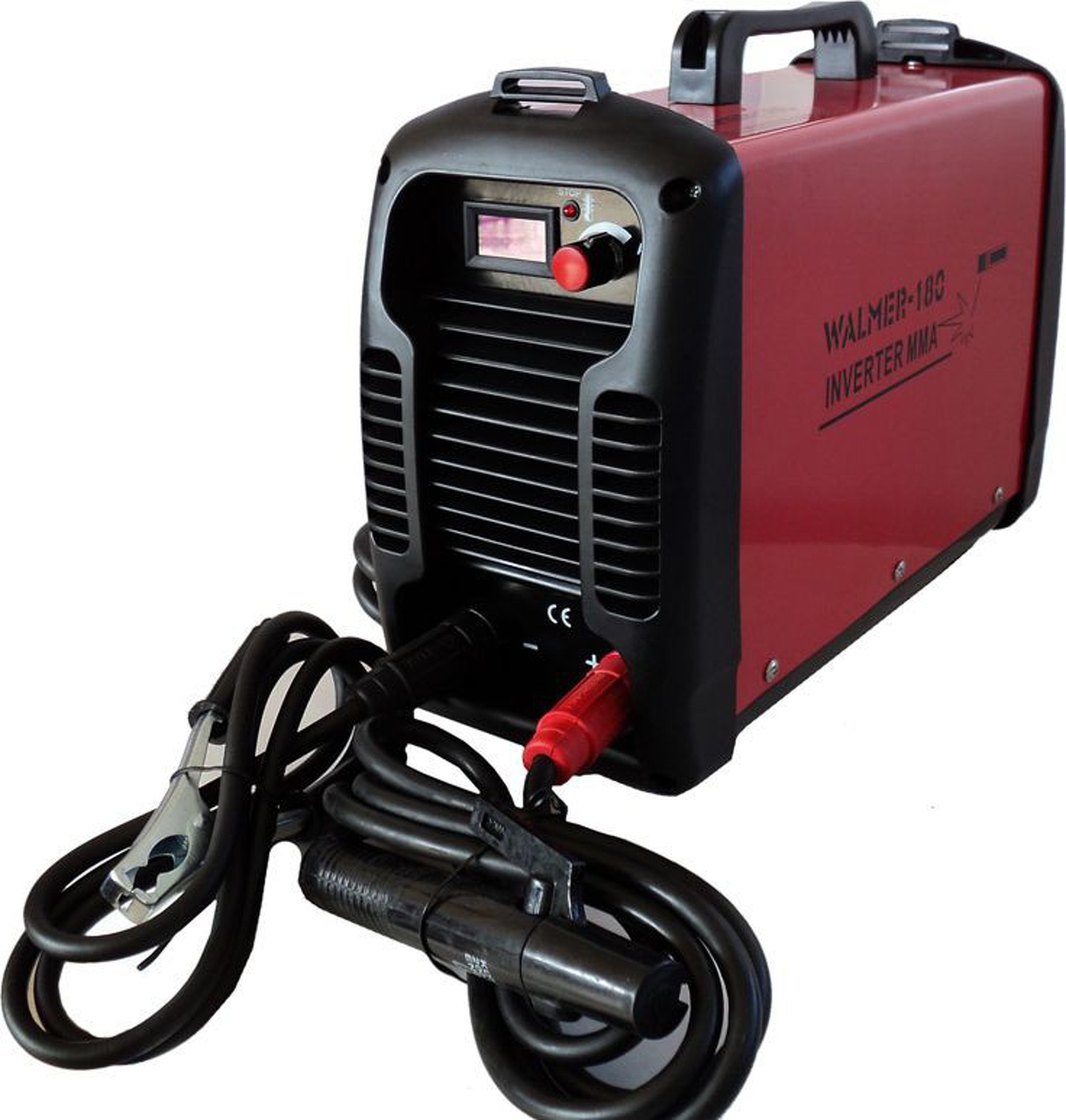

Szevasz. Egy jó tapasztalatot szeretnék megosztani. Nekünk a gyárban egy WALMER 180 -as van.
8 éve strapálva 3 műszakban karbantartó munkára. Az eredeti hegesztőkábelei már elolvadtak így lecseréltük újra meg a kis fölkapcsolója ami ki lett cserélve egy bütykősre. Nagyjából ennyi. Maga a gép kapott már vizet is meg mindent és hiba nélkül működik. Csak ajánlani tudom.

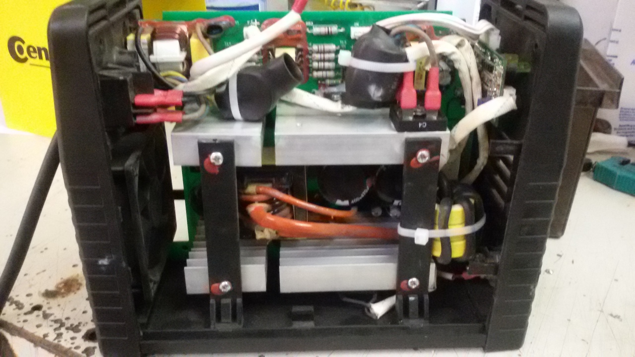

A cégnél (keveset) használt, Centroweld EM-1300 -as teljes hidas inverteres trafónk nemrég elszállt. Gyors javításra volt lehetőségem, az IGBT-k eredetileg K50T60 típusok voltak, de nekem csak IRG4PC40FD-k voltak. Gate elektronikák (BD136, schottky diódák gate körben és gate zenere-ek), valamint néhány gate ellenállás is elszállt, ezeket mind cseréltem, javítottam. Néhány óra hegesztés után ismét elszállt. Úgy gondoltam mielőtt bikább (drágább) alkatrészekkel újra megjavítom megkérdezem a kollégákat itt a fórumon, hátha ismerős valakinek a szerkezet, van e valami típushibája ennek a konstrukciónak, hátha van valakinek rajza hozzá, vagy hasonlóhoz. Az első pillanattól volt olyan érzésünk a használat során, mint ha időnként valaki egy-egy pillanatra feltekerné az ampert., ezért nem csodálkoznék, ha valami meghajtási gondja is lenne. Köszönöm!
Nem ismerem az adott gépet, de IGBT ritkán megy tönkre ok nélkül, már ha rendesen van méretezve a meghajtása és jó a hűtése is. Az előfordulhat hogy van valami kontakt vagy forrasztási hiba valahol a nyákon és ez okozza a gondot. Ha forrasztási hiba van az általában szabad szemmel nem is látható, nagyító alatti erős fényben történő alapos átvizsgálást igényel. Ha jót akarsz magadnak akkor az IRG sorozatú IGBT-t nem teszed bele, nagyon lassúak, nem egy ilyen inverterbe valóak. Főleg nem akkor ha ez valami újabb konstrukció, mert azok akár 100kHz-en vagy még magasabb frekin is üzemelhetnek. A HGTG sorozatból vagy hasonlóból válogass, azok eléggé gyorsak. Illetve ha van az IGBT-ken vagy a trafó primer körében snubber áramkör azt is át kell nézni, lehet ott is tönkrement kondenzátor, vagy elégett esetleg megnyúlt ellenállás.

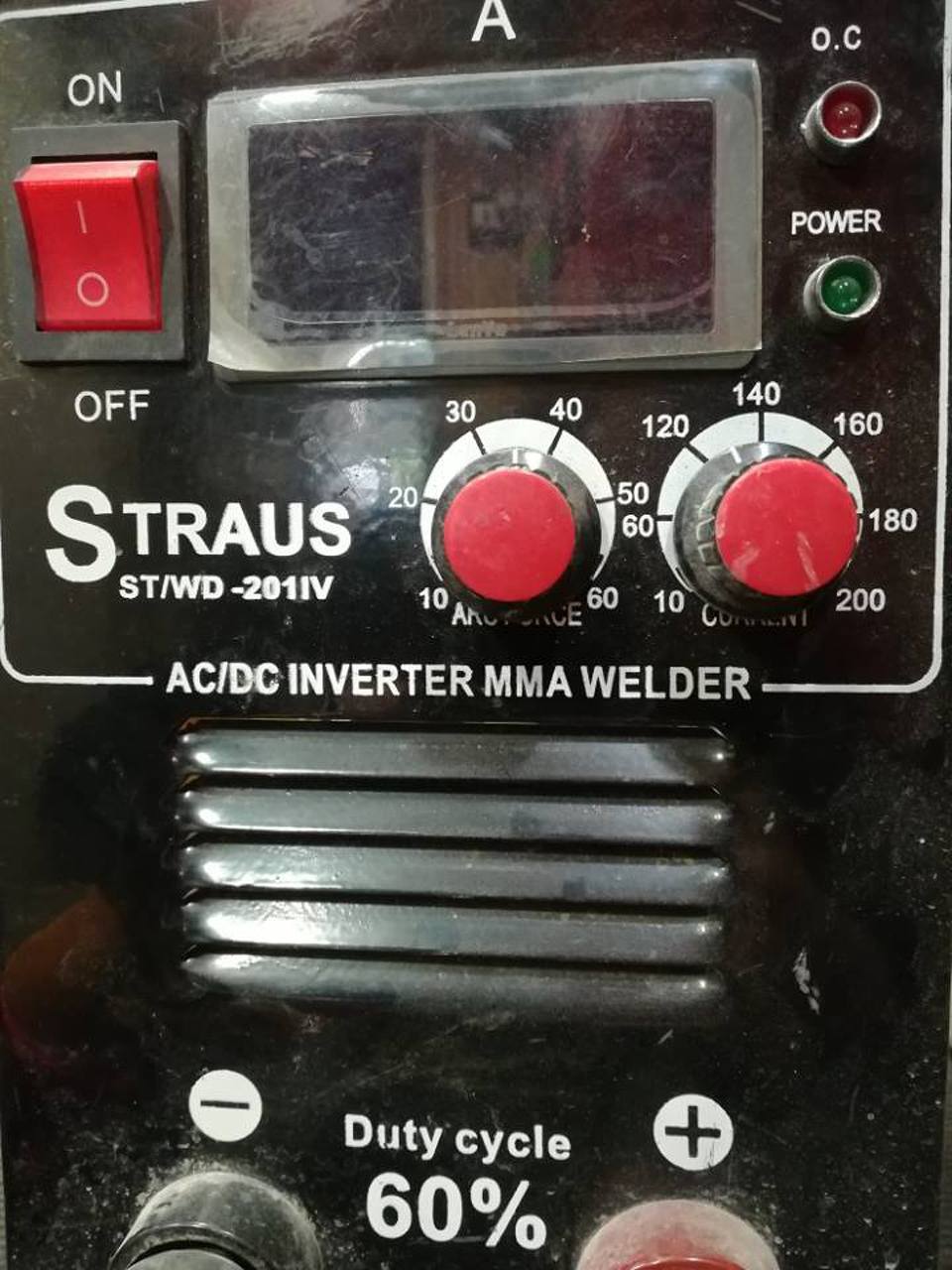

![]() Itt egy másik példa a Straus (Made in Austria felirattal a dobozán) a harmadik képen lévő Holly gép ami tudja azt ami a Straus-ra van írva. Jól látszik hogy kispóroltak néhány alkatrészt Strausból, kb 90A-t tud.
