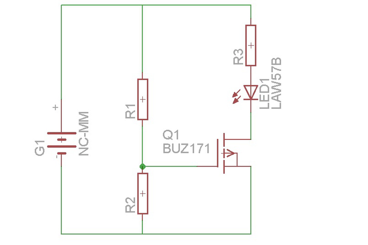

(#) szudan válasza szudan hozzászólására (») Máj 12, 2015 /
ilyesmire gondoltam
(#) szudan válasza atiotezer hozzászólására (») Máj 15, 2015 / 1
Na ilyesmire gondoltam, nem tudom így működik-e? tök amatőr vagyok. van itthon BUZ71 vagy IRFZ44 erre kéne valami... az ellenállás nem működött.

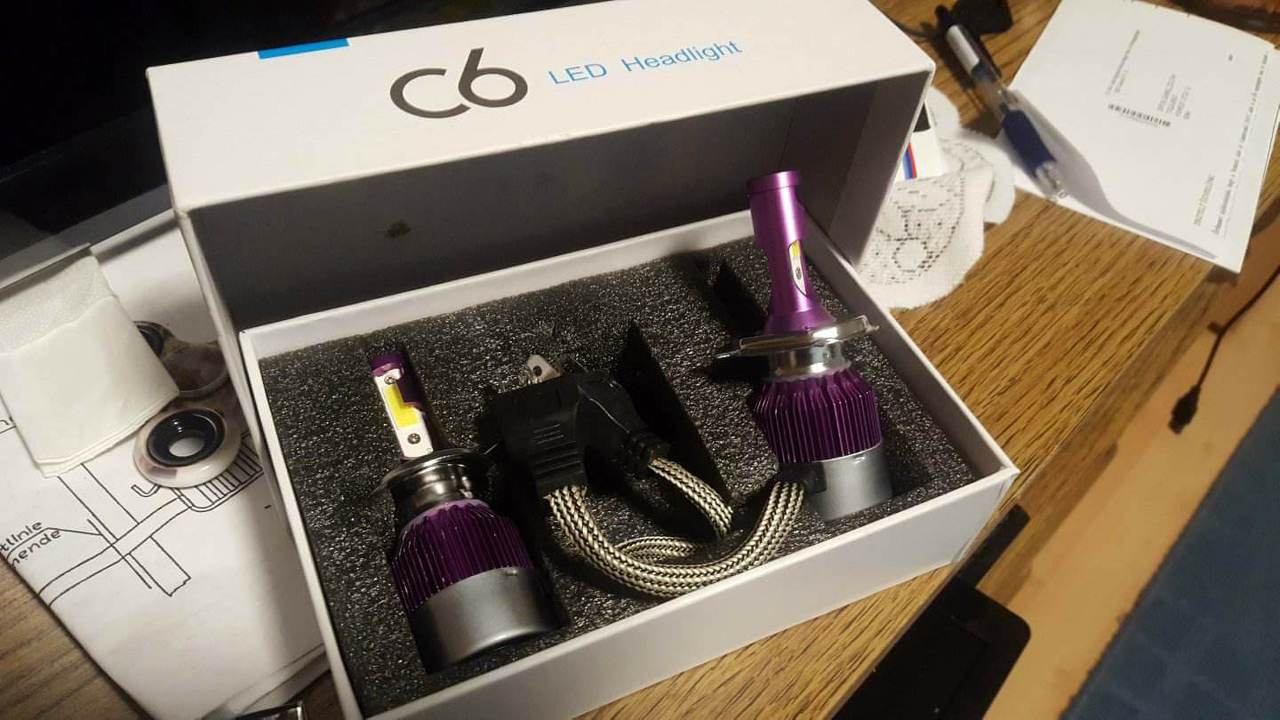

(#) sajt hozzászólása Márc 25, 2018 /
Üdv, ebay-ről rendeltem egy ledes fényszórót motorra, a problémám az lenne, hogy 3 fokozatban tud működni. Tehát bekapcsolom világít teljes fényerővel, majd ki és bekapcsolás után halványabban világít, újra ki-be után villog. Olyan mint egy kínai zseblámpa, szétszedtem lefotóztam, valaki tudna segíteni hogy melyik alkatrészt cseréljem ki mire? Lényeg hogy mindig csak teljes fényerővel tudjon világítani! Elektronikában valamennyire jártas vagyok de ennyire nem
Jobboldali két vezeték az angeleye ledeskarika kivezetése, 3 vezetéken jön be a feszültség, középen a led ami a fényszóró, a bal oldali led az le lesz forrasztva mert az nem szükséges.
http://www.kepfeltoltes.eu/view.php?filename=74020180325_135604.jpg
(#) uniman válasza sajt hozzászólására (») Márc 25, 2018 /
Hello! Ezt nem valószínűleg nem fogod tudni megoldani. De mielőtt tovább lépnél, ajánlom az ezzel kapcsolatos előírások tanulmányozását. Ha ezeket nem ismered ...az itt leírtakat ajánlanám a figyelmedbe.
Persze, ha nem közúton akarsz ezzel világítani, akkor nem szóltam...
