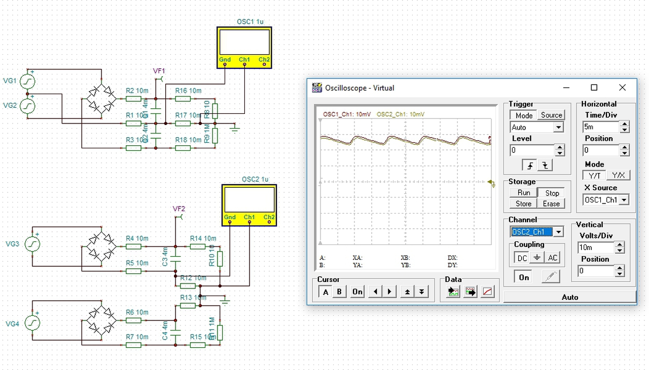

Kedves Elek!
Csatolok néhány mérési ábrát annak igazolására, hogy nem feltétlenül kell elhinni mindent amit az ember a világhálón olvas. Annak a leírásnak már a szövege is sántít, ami ráadásul semmilyen mérési eredménnyel nincs alátámasztva. A képeken jól látható, hogy a két megoldás között (1db vagy 2db graetz híd) az égvilágon semmilyen különbség nincsen. Illetve annyi van, hogy a 2db graetz esetén kétszer annyi dióda van a körben, így azokon kétszer annyi feszültség is fog esni, tehát kétszer akkora vesztesége van. Az ábrákon 30V amplitúdójú feszültségek vannak, 4000µF-os kondenzátorok és 10 ohm terhelés az ágakon, pontosabban csak az egyik-egyik ágon, ami a végfok ellenütemű áramfelvételét hivatott modellezni, mert ugye egyik oldal vesz csak fel áramot a félperiódusban, aztán a másik a másikban. Az összes vezeték ellenállását most egy 0,01 ohmos ellenállással modelleztem. A graetz1_2 ábrán jól látható hogy a kondenzátoroktól a végfok felé menő vezetéken mindkét esetben ugyanaz, és apró eltéréssel ugyanakkora 100Hz-es lüktető feszültség van. A másik két ábrán a kondenzátorokba a graetz hidak felől befolyó töltőáram mértéke és alakja látható, ami a leírtakkal ellentétben nagyon nem négyszögjel, hanem a kondenzátorokat töltő áramimpulzus. A két ábra nyilván megegyezik, mivel a töltőáram mértéke ugyanakkora, a pozitív és a negatív kábelben is. Szóval csak azt szerettem volna szemléltetni ezzel, hogy az ott leírtakkal ellentétben a táplálandó végfok (terhelés) tekintetében semmilyen pozitív hatása nincs annak ha még egy graetz hidat beteszel, ugyanis az impulzusszerű töltőáramok mindkét esetben a kondenzátorokba folynak, és nem pedig azokból ki, a végfok felé.

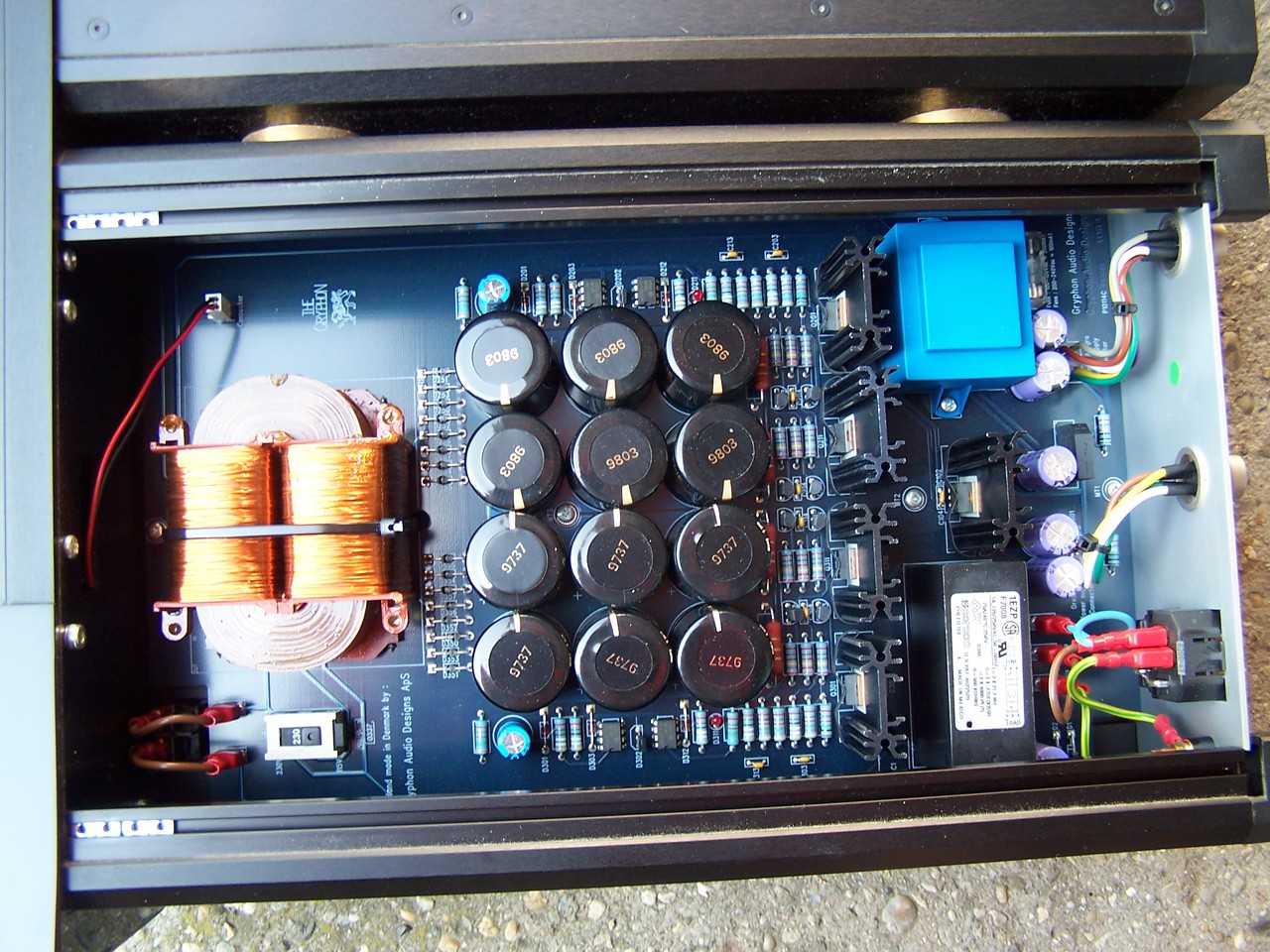

A jelek szerint már a Gryphon-nál is elolvasták Király Tibor cikkét
A kimenetre 50Hz az sehogyan sem kerülhet csak rossz huzalozás esetén, már ha feltételezzük a kétutas vagy graetz egyenirányítást. A 100Hz az pedig a folyó áramok függvényében kerülhet csak oda, ez függ az adott végfoktól is, nyilván ha elegendő a puffermennyiség és elenyésző a kimeneti áram, akkor nem lesz feszültséghullámosság.
Az ábra az extrém esetet mutatja de ilyen a gyakorlatban nincs. Vegyünk egy általánosnak mondható esetet, amikor megépíti valaki ezt a végfokot sztereóban, és puffernek 2db 10000µF-ot választ. A tápfeszültség most kb. +/-48V legyen, és vezéreljük ki teljesen a végfokokat. Mivel a végfokból 2db van, és a tuc tuc is mindkét oldalon szól, ezért egy egy pufferen 4 ohm terhelés jelenik meg, mert mindkét 8 ohmos hangszóró terhel. Tehát ebben a pillanatban a kondenzátorból 48V / 4 ohm = 12A áram folyik ki. Ha ez folyamatos terhelés lenne, akkor egy hálózati periódus alatt 15V-ot is esne a puffer feszültsége, mire a trafó felől újra töltőáramot kap. A gyakorlatban nyilván nem ennyire rossz a helyzet, mivel a zenei jel nem folyamatos hanem szinuszos jellegű, tehát eleve az is csak félperiódusokkal terhel, tehát a terhelőáram effektív értéke feleekkora sincs. Most csak a dobot vettem alapul, hogy mellette milyen hangszerek szólnak még éppen azt nem, mert azok általában jóval kisebb amplitúdóval vannak jelen a zenei anyagban.

Az adott hangzást vagy hangképet azt valóban nem tudjuk még mérésekkel alátámasztani, ezen kívül minden mást azt igen. Így hát elég nehéz nekem olyan mesét beadni amit sem műszakilag, sem sehogy máshogyan nem lehet alátámasztani. Ezt a kis leírást én is kipróbáltam a gyakorlatban csak unaloműzés képpen, és az égvilágon semmilyen változást nem tapasztaltam sem műszakilag, sem a hangzás tekintetében, amin nem is lepődtem meg. Azzal nincs bajom ha valaki ezt otthon alkalmazza, a baj azzal van ha mint "szentírást" terjeszti, miközben hozzá elmélet sincs, ami aztán alátámasztva sincs.

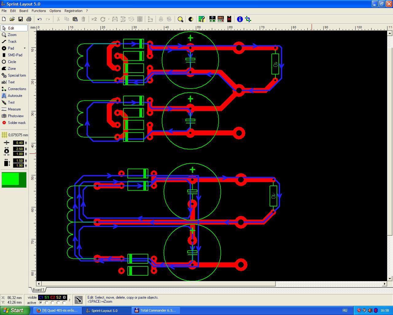

Szerintem így nézhetnek ki az áramutak az egy, ill. két Graetz-es egyenirányításnál.
A negatív tápág meg csak dísznek van? Nullához képest egyenlő arányban van terhelve a +- tápág. 0 és negatív tápág között is van 10ohm jelen esetben, és ezek ellenütemben terhelnek.
