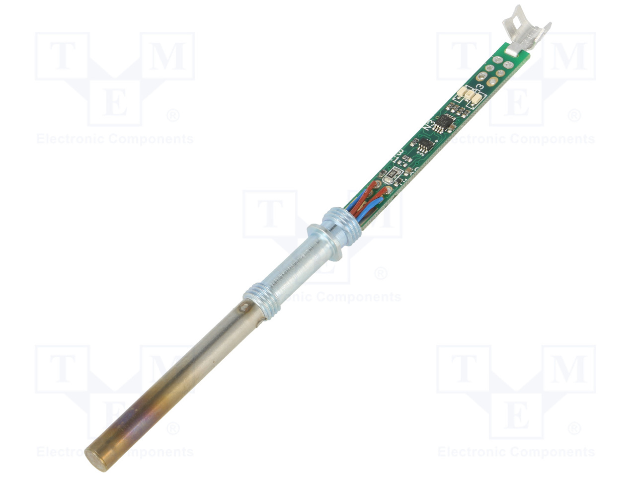

Gee-Lee linkelt képe alapján feltételezem kellene lennie, vagy két fajta 80w fűtő patronnak kellene lennie a műanyagos és a fém kivitelűnek.
A hozzászólás módosítva: Jan 12, 2018
Itt árulják 80 és 60W-os változatban is, de szerintem teljesen ugyanaz a kettő, talán csak az állomás feszültségében van különbség. Viszont nem írja hogy milyen fűtőbetét van bennük, de szerintem a Pico-é kell hogy benne legyen, mert 80W-osban csak ez a műanyag van, másikat nem láttam.

Csupasz nyelet nekik nem érné meg gyártani gondolom nem véletlen csinálják ilyen egyedivé, mert akkor nem venne senki állomást, meg az állomást is ahhoz tervezték. Mondjuk van olyan aki akkor is megvenné, viszont nyélből lehet többet adnának el. A Weller WXP is olyan, amint látható ebből is kijön a négy vezeték, így gondolom ez is ugyanolyan termisztoros, mint a WSP-WP, ezt is ki lehet venni, csak nem kell szétvágni a nyelet. Persze nagyon drága a páka, így felejtős. Marad az Ersa darabolás.

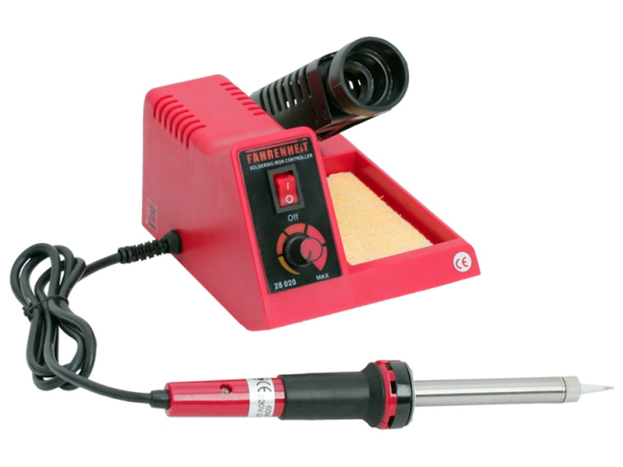

Sziasztok! Lenne egy kérdésem, ha valaki tud segíteni. A képen látható forrasztó állomáshoz nem tudnám használni a másik képen lévő pákát, ha a pákának csak a fűtőszálát kötöm be?
Nem!
Ok: Az egyik direkt 230as fűtésű egy kis szabályzóval, a másik 24Vos fűtésű, és hőérzékelős. Kell szabályzás hozzá.

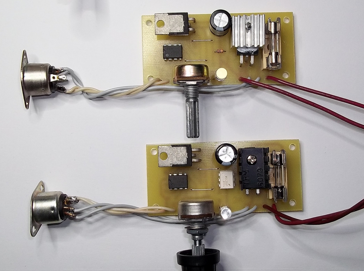

Ha nincs szükséged csicsás kijelzőkre akkor a szabályozót inkább építsd mint vedd. Kell egy LM358, néhány passzív elem meg a FET vagy a Triak-Optotriak páros, attól függően hogy DC-ről vagy AC-ról akarod fűteni. Így néznek ki amiket az Ersa-hoz csináltam, felül a DC alul az AC. A DC csak azért kellett hogy az autó akkujáról is tudjam használni, mert többször adódott már hogy parkolóban kellett forrasztani ahol nem volt hálózat a közelben, és a gázpákákkal mindig csak szívtam.

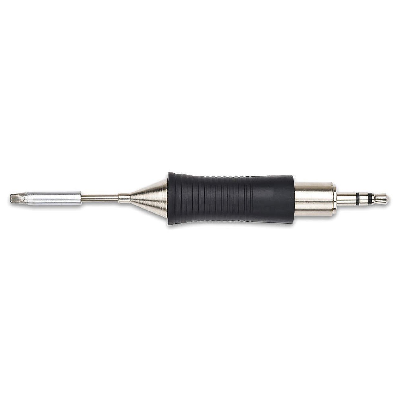

Sziasztok, WMRP hegyhez építek állomást, de sajnos nem találok olyan szerelhető jack csatlakozót ami kibírna névlegesen 4 ampert. A legjobb az lenne, ha menetesen tudnám a nyélbe rögzíteni, és hátul jönne ki a három csatlakozási pont. Esetleg valaki talált ilyet? Az eredeti nyél elég húzós...
És persze az már maga a megváltás lenne, ha belemenne egy 11mm es furatba.
Sima jack csatlakozónak is ki kell bírnia. Teljes áram csak a felfűtés idejéig megy át rajta, az meg kb 2-3 mp.
Szia! Azért nem találsz gondolom, mert azt nem arra találták ki. Ahogy néztem a projekteket sima mezei csatlakozónak tűnik. Hamar felfűt aztán rövid időkre kapcsolgat, nem tudom így nem bírná ki? Mondjuk belegondolva nem is lehetnek vastagabb kialakítású csatlakozók a bekötésnél fizikai méretei miatt. Megelőzött vzoole.

Az a bajom, hogy a sima csatlakozó melegszik. Találtam olyat amire 3 ampert mondanak, ott minden gyűrűre 3 lemezt szorít, az nem is melegszik így, de a teste egy 9x14mm es hasáb, és nem is a végén van kivezetve, hanem oldalt /nyákra forrasztható/. Ilyenből keresnék lengő kivitelt.

Minden létező pákámat 5 pólusú tuchellal szereltem és jó volt, pedig némelyiken 5-6A is folyt. De ha ez nem tetszik ott vannak a mikrofon csatlakozók azok bőven bírják, a legtöbb páka is ilyennel vagy hasonlóval van szerelve gyárilag. Nekem ezekben csak a csavaros rögzítés nem tetszik, sokáig tart kivenni és rögzíteni egy másikat, de ha nem akarod csereberélni akkor tény hogy stabilabb.

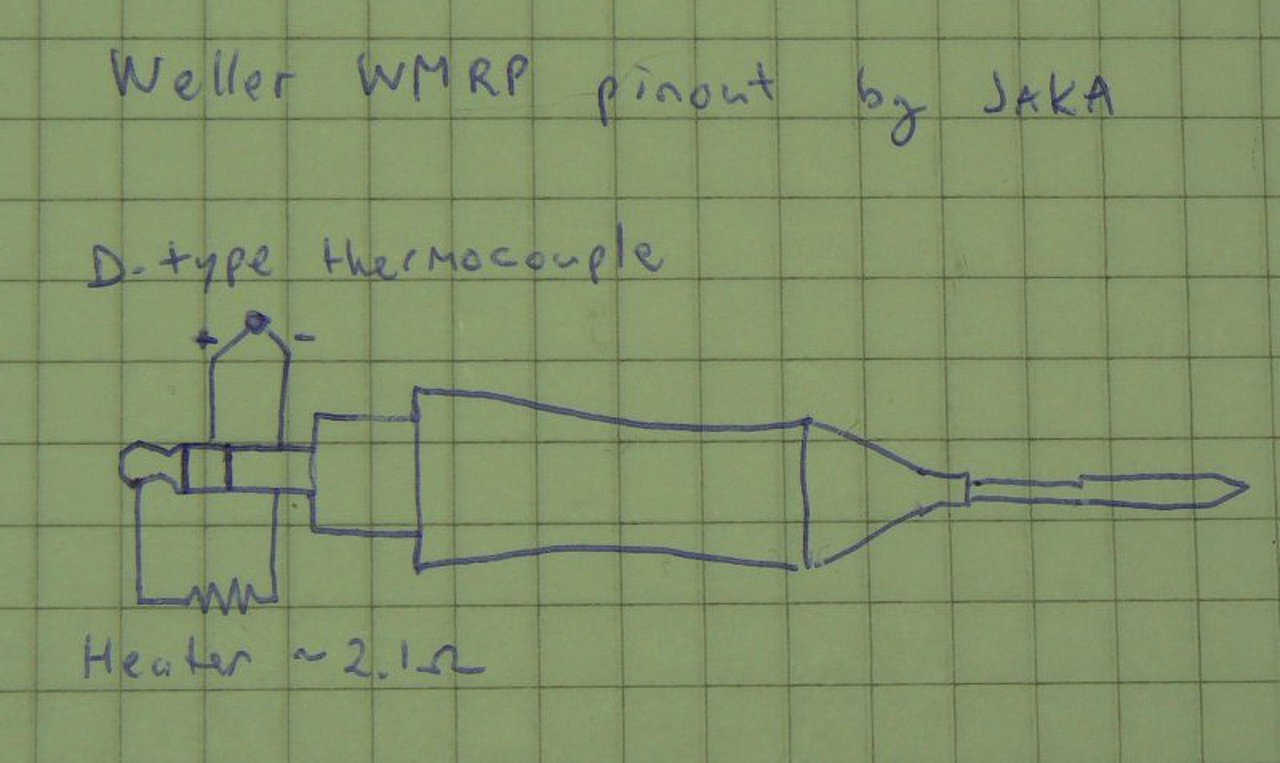

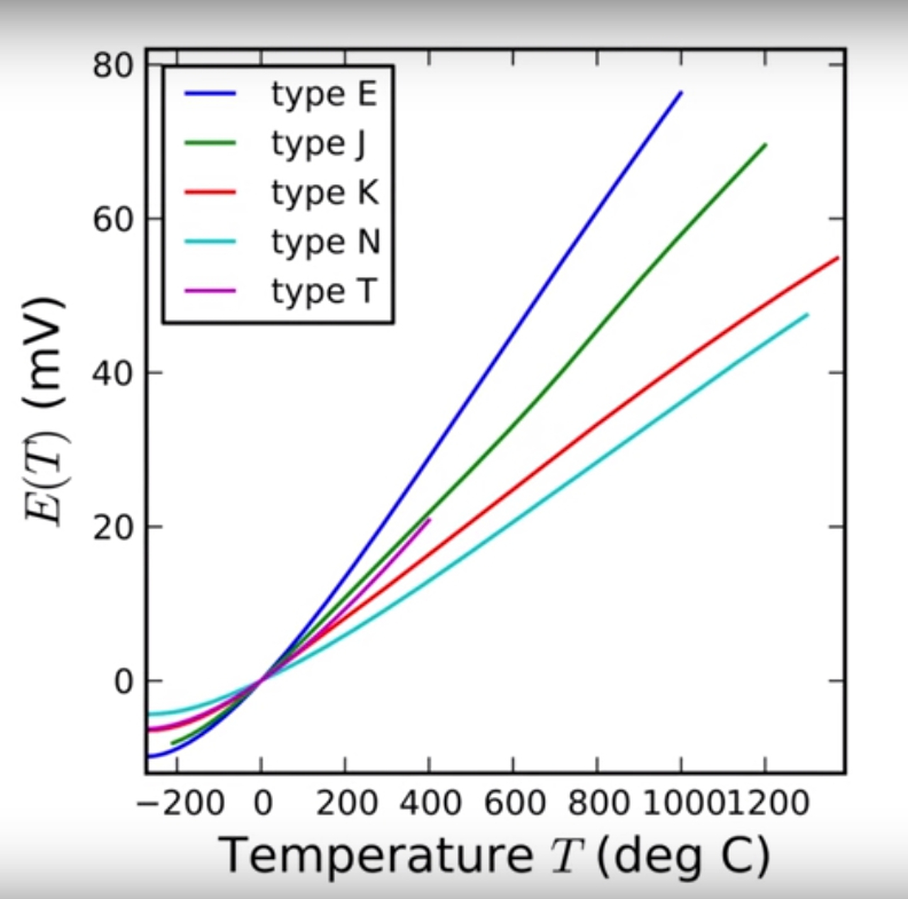

Mikrofon csati nem jó, mert a WMRP hegyek vége kis jack dugó. Érdekes Azt írja D hőelem, nem is találtam olyan táblázatot.
A hozzászólás módosítva: Jan 24, 2018
Értem, azt hittem hogy a szabályozóhoz kellene a csatlakozó. Ha 2,1 ohm a fűtőszál akkor ott tényleg nagy áramok folynak, a JBC is csak 2,8 ohm. Van D típusú hőelem is, csatolom a táblázatot, de a karakterisztikájáról nem találtam semmit, a képen csak az általánosan használtak vannak. Azt meg ebből a videóból ollóztam ki. Nemrég találtam meg, ez legalább pontot tett a kérdésre hogy hogy is néz ki belülről a JBC fűtőbetétje. Így aztán arra is rájöttem hogy azzal is ekecselnem kellett volna ha a szabályozómhoz szerettem volna illeszteni, nem véletlenül használják ezeket olyan szabályozóval ami csak 2 szálon köti össze a pákával. Lehetne 3 szállal használni mezei vezérlővel, azzal csak az a baj, hogy a föld szálon (ami egyben az ESD is) menne a hőelem feszültsége is, amin viszont (mivel vékony a drót) feszültséget ejt a fűtés is, ami hozzáadódna a hőelem feszültségéhez. Ezért a JBC-be is be kellett volna húznom egy plusz szálat a hőelem negatívjának, és a végét a hegynél odakötni az ESD szálhoz. Szóval duplán nem bántam meg hogy nem a JBC-t hanem az Ersa-t választottam. A wmrp dettó, ehhez is vagy kétszálas szabályozó kell ahol sorba van kötve a fűtőszál a hőelemmel, vagy be kell húzni egy plusz szálat a hőelem negatívjának. És gondolom hogy a T12 is ilyen lehet, de az nem volt még a kezemben.

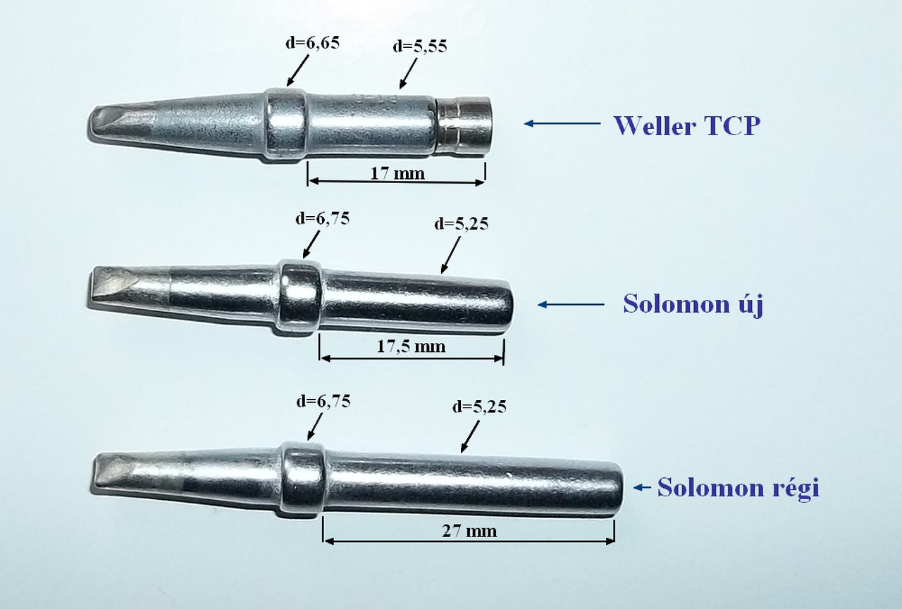

Pontosan melyik típusú weller jó bele, mert amit vettem ET-H, az csak képen hasonlított (méret meg nem volt megadva) de nem jó hozzá.
ET-S -t tettem be, úgy hogy a hegy alá tettem egy 4 mm vastag 5 mm átmérőjű aluhengert, ezzel megszorul, és alulról is átvezeti a hőt.
A hozzászólás módosítva: Jan 25, 2018
Ebben az esetben jó lesz enyém is ezzel a hézagos megoldással. Azt hittem gond nélkül passzol bele.
Kerestem egy alu szegecset, abból levágtam egy korongot, nem variáltam túl.
A kattogós weller hegye passzol bele, semmit nem kell ekecselni rajta de erről is írtam nemrég.
Az ET-S hegyeket barteroztam, ezért kellett az alu korong.
Az ET sorozatnak keskenyebb a pereme vagy miért nem áll meg benne?
