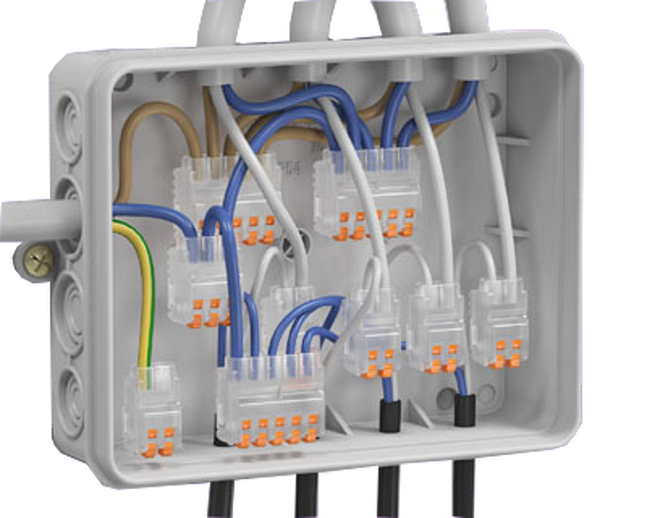

(#) fúró hozzászólása Jan 26, 2018 /
Sziasztok olyan kérd-esel fordulok hozzátok adott egy elágazó kötődoboz, ugyebár belefutnak a vezetékek 8 db kék színű vezeték vagyis nulla illetve 8 db fekete fázis illetve, 8 db zöld sárga védőfödeles , ezeket 2.5 mcu vezetékek . Az lenne a kérdessem hogy a a csatos wagot használom ugyebár az 5ös , és még a maradék 3 vezetéket hogy kössem hozzá ? Még azon gondolkodtam hogy hogy 2db 5-wagot összekötnék sorba abban elférne a 8db vezeték erek hogy így lehetne e csinálni.
(#) Gabó válasza fúró hozzászólására (») Jan 26, 2018 /
Ha nem feltétel az oldható wago, akkor ez:
8 pin
(#) fúró válasza Gabó hozzászólására (») Jan 26, 2018 /
Ja, ezt nem írtad. Akkor marad az általad írt verzió.
(#) vargham válasza Gabó hozzászólására (») Jan 26, 2018 /
A Wago weblapja szerint kettes, hármas és ötös van.
De a kínaiak tudnak valamit. Simán folytatják az eredeti gyári számozást.

(#) gyuszo válasza fúró hozzászólására (») Jan 26, 2018 /
Erre a kérdésre tudni kell a kialakított áramköröket is.
Mint például ez a példa:
Tudni kell, hogy most 1 fázis lesz szétosztva 7 felé ?

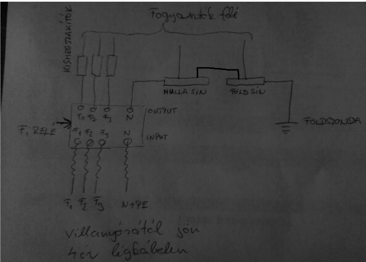

(#) akos114 hozzászólása Jan 28, 2018 /
Kicsit belenézve a lakáselosztóba találtam egy érdekességet.
A mérőóra felől 3 vezeték jön az elosztóba (1db Fázis, Nulla, Védővezető)
A fázis szét van osztva megszakítókon keresztül a lakás összes pontjára, a nulla és a védővezető két sínen keresztül kerül szétosztásra.
Viszont felfedeztem egy számomra érdekes dolgot, mégpedig azt, hogy a védővezető és a nulla sín össze van kötve.
Az lenne a kérdésem, hogy a két sínnek nem csak akkor kellene összekötve lennie, ha a mérőórából csak az egy fázis illetve a PEN vezetők jönnének a lakáselosztóba? (TN-C-S rendszer)
Van ennek így bármi értelme?

(#) gyuszo válasza akos114 hozzászólására (») Jan 28, 2018 /
Számomra az az érdekes, hogy a FI-relét meg sem említetted.
(#) kadarist válasza akos114 hozzászólására (») Jan 28, 2018 /
A védővezető (földelés) nem a mérőből jön, hanem a földelőszondáról. Amíg nincs összekötve a nullával, addig csak földelés, de nem védővezető. A nullával való egyesítés után lesz valódi védővezető, így tudja maximálisan kifejteni a hatását.
Az a zöld-sárga vezeték 10 mm2-es, vagy 16 mm2-es ?
A földelő szondától 16 mm2-esnek kell lennie a vezetéknek.
A védővezető, ha a mérőhelytől már lehet 10 mm2-es is.

(#) sámli válasza akos114 hozzászólására (») Jan 28, 2018 /
Mérni kellene a (leválasztott) nulla és védővezető között. Amennyiben a védővezető helyi földelő szondától jön akkor össze kell kötni. Ebben az esetben a nulla az PEN, de akkor meg először a PE sínhez kellene csatlakoznia. A FI relé hiánya a kivitelezés időpontjától függ.
(#) Bakman válasza akos114 hozzászólására (») Jan 28, 2018 / 2
A PEN szétválasztást a méretlen oldalon kell megcsinálni, neked már csak fázist, nullát és védővezetőt szabadna kapnod, amelyeket összekötni tilos.
(#) akos114 válasza sámli hozzászólására (») Jan 28, 2018 /
Ha jól gondolom, akkor már csak ha azt kimérem multiméterrel, hogy a két vezeték között szakadás van-e (elosztóban lévő zöldsárga, nulla amik a mérő felől jönnek) abból kiderül, hogy most földelőszondáról vagy PEN szétválasztásról van-e szó, ugye?
A keresztmetszet egyébként 10mm^2.
Köszönöm az eddigi válaszokat is!
