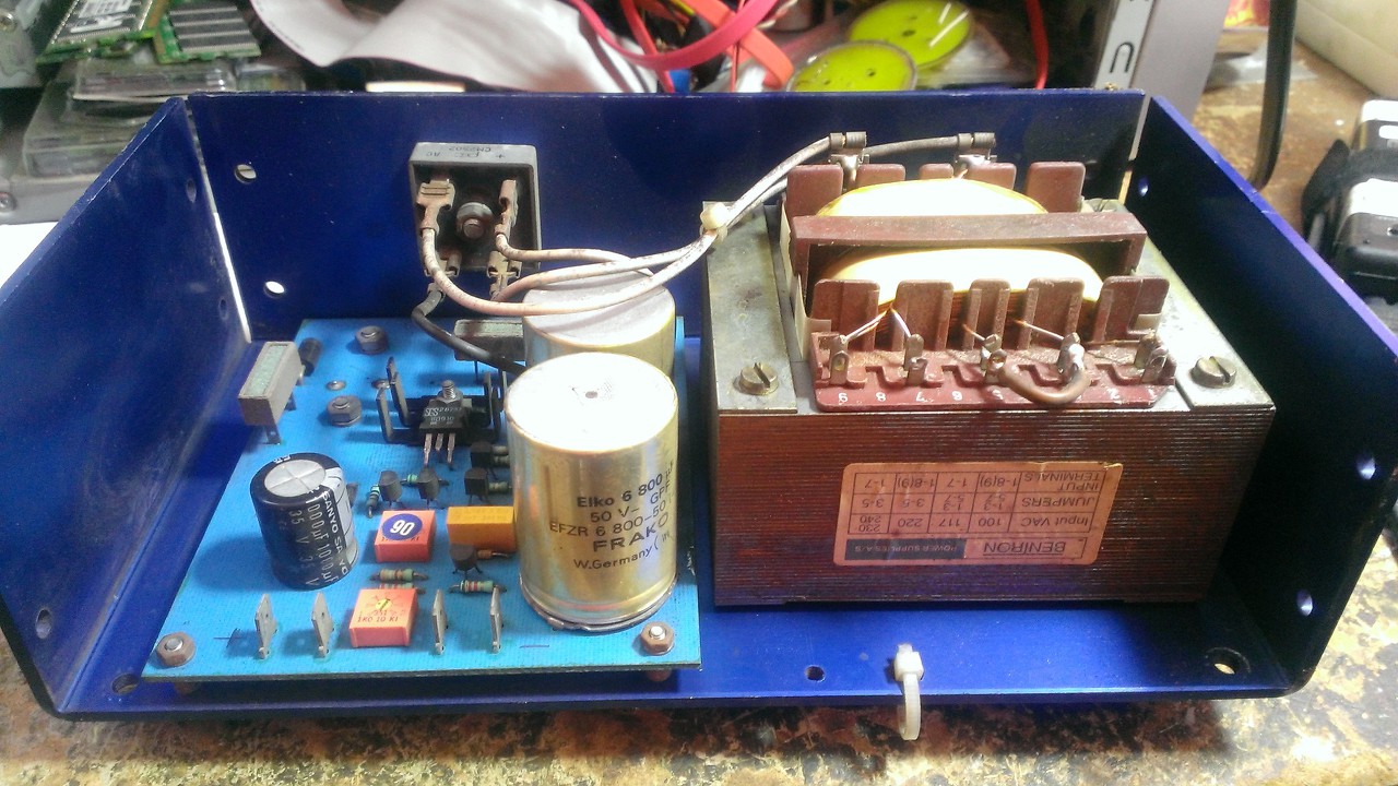

Hoztak hozzám egy akkutöltőt javításra, amibe már valaki bele piszkált. Volt rajta egy kapcsoló, amivel lehetett állítani 12 és 24v között a kimenő feszültséget. Nos ezt kikötötték. Jelen állapotában így van bekötve,mint a rajzon. Azt nem tudom hogy milyen egyenirányítás volt benne eredetileg,most 2 db graetz híd van párhuzamosan kötve 35A-esek, persze kuka mind a kettő. Az lenne a kérdés,hogy ez így jó bekötés, vagy hogyan kellene bekötni hogy működjön. Nem kell a 24v-os része, csak 12v-os akku töltésére kellene. Van 2 db 50A-es graetz hidam, Kössem be ugyan úgy mint ahogy ezek voltak?
Na neee...
Csak az egyik 12V~ szekunder használható egy graetzel. A hozzászólás módosítva: Jan 26, 2018
Így kaptam, ezzel a bekötéssel mint ami a rajzon van. Tehát akkor csak az egyik 12v-os szekundert használjam egy graetzel?
Nem csoda ha tönkrementek a hidak. Köss le mindent a trafóról és járasd kissé hogy kiderüljön nem lett-e menetzárlatos..
Az új hidakat akár így is felhasználhatod.
Tegyél úgy,ahogyan"Doky586" fórumtársunk javasolja: -próbáld ki jó-e a trafó Graetz nélkül(eredetileg 1db volt benne)-a230Vos fokozatot is! -egy 12V-os tekercs -egy 50-es Graetz-ne a fémházra tedd közvetlenül,hanem aluminiumlemezre -az összes csatlakozásipontot jól nézd át,mert a problémákat álltalában ezek okozzák. Jó munkát!

A trafót néztem,jónak tűnik.14v körül ad le mind a két ágban.
Köszi, de akkor erre nem pazarolok el két hidat. Inkább keresek hozzá két combosabb diódát.
Nem melegszik? Mértél primer áramot? Azt ios lehet vannak 30A -es kettős diódák, abból 2 60A, de nem biztos, hogy olcsóbb, mint csajnából 2 50A-es kocka....

Mondjuk azt nem mértem, de holnap meg lesz. Elég vastag vezetékből van tekerve, plusz a tekercsre rá van építve egy hőkioldó. Nem látszik rajta hogy bármi baja lenne.

Igaz,ő lenne az. De mivel a tulaj 3 nap alatt vagy ötször rákérdezett hogy mikor lesz kész,így nem keresgetek diódákat hanem beteszem neki az egyik 12v-os tekercsbe a hidat,oszt vigye Isten hírével.

A fényképet látván, már előtted belenyúlt valaki. A töltő 12-24 V os és ezért a leágazás. A két egyenirányító hidat, lehet párhuzamosítani. A többi cuccal nem tudok mit kezdeni, mert a bélés hiányos.

Igen,már buherálta valaki. Közben kiderült hogy a műszer sem jó, a 12-24v-ot állító kapcsoló is szét van égve belülről.
