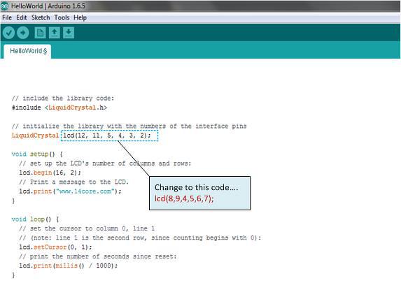

A LCD-én lévő potméter kiválóan működik úgy érzem helyesen állítottam be, mert a karakter helyei megvannak, csak betűk, számok nem jelennek meg.

Az inicializálási folyamat nem futott le. Oka lehet elkötés/szakadás, eltérő típus, időzítések hibája.

Akkor a program elején ki kell cserélni a bekötést definiáló sort erre:

Csak a 1602 LCD kijelzőt szeretném elindítani, mert most csak a karakterek helyei látszódnak rajta , de betű, vagy szám nem jelenik meg.

Idézet: „Csak a 1602 LCD kijelzőt szeretném elindítani, mert most csak a karakterek helyei látszódnak rajta , de betű, vagy szám nem jelenik meg.” Ezt a mondatot nem értem pontosan. Az LCD önmagában nem működik. Az arduinóval összekötve tud csak bármit kiírni. A kiírást az arduinón futó program vezérli, és nem átprogramozza az LCD-t hanem csak megjelenítőnek használja. A példák közül az LCD vezérlők közül a neked tetszőt kijavítod a belinkelt módon, feltöltöd az arduinóra, össze kötöd az arduino megfelelő lábait az LCD-megfelelő lábaival, és ha nem rontottál el semmit kiírja amit kértél. Szokott még olyan lenni, hogy az LCD nem olyan szervezésű mint a példaprogram, de hosszabb szöveg esetén valami már a látható részre esik. void setup() { // set up the LCD's number of columns and rows: lcd.begin(16, 2); de szerintem neked jónak kellene lenni. Ami még eszembe jutott, a tápfeszültség, az mindkét modulon azonos, és jól van beállítva? A hozzászólás módosítva: Jan 30, 2018

Igen jó a meglátásod , mert a arduino- val összedugni lehet a 1602 LCD kijelzőt, egy helyről vásároltam és mind két panelt. Bekötési hibát nem követtem el. Próbáltam a arduinora feltölteni a Tutorial Liquid Crystal programot, csak a LCD kijelzőn nem jelenik meg a szám illetve betűk valamelyikük.Nincs kapcsolat a két panel között, lehet hogy nem jó az átvitel kiválasztás.
Jelenlegi beállítások.
Eszköz: Alap>arduino >Genuim uno Port>COM 4> Arduino Genuim uno Fájl>Példák> Liquid Crystal>autoscrol Blink Custom chareacter Display Hello World

Ezekkel a beállításokkal nem lehet baj,ha "felmegy" a program.
A LiquidCrystal lcd(12, 11, 5, 4, 3, 2); sort cseréld
LiquidCrystal lcd(8, 9, 4, 5, 6, 7); sorra.
Sorrendet a megfelelő számozással is kipróbáltam.

Akkor már csak a tápfeszültség rossz, panel rossz , érintkezés rossz marad. Esetleg ha logikai ceruzád van ( ennek hiányában led+ ellenállás) megnézheted, hogy az LCD használt lábain van e villogás reset után illetve program futás közben. ( A keretrendszerben nem tudsz olyat beállítani (szerintem) hogy a blink felmegy, és működik, az LCD meg nem működik de felmegy.
A másik amit még programból tudsz változtatni, és lehet változást okoz: void setup() { // set up the LCD's number of columns and rows: lcd.begin(16, 2); sorban a 16,2 átjavítod 8,4 re. A másik kedvenc kipróbálási módom, feltöltesz egy blink programot, csak nem az alap portcímre, hanem az LCD initben lévő címekre sorban. Az LCD-nek nem lesz baja róla, viszont a kérdéses elnevezésű lábakon sorban látni kell a villogást egy leddel. Ha így minden lábat leteszteltél elég kevés hibalehetőség marad.
