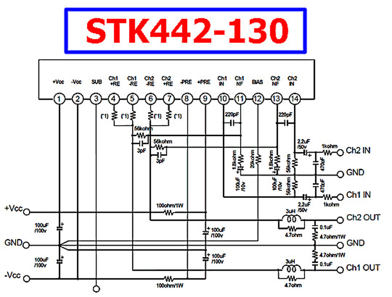

Egy barátom Genelec 1031A típusú monitor-hangfala tönkrement, a mély "csak búg". A szervízben azt mondták neki, nem tudják javítani, pedig az ICt is kicserélték rajta, a komplett erősítő modulra pedig év végéig várni kellene. Az említett modulból két fajta létezik, egy tranyós - diszkrét, illetve egy STK442-130 IC-vel szerelt. Utóbbival van dolgunk.
Szóval elvileg a szervíz cserélte az IC-t, de ez nem vezetett eredményre. Az STK 6 ill. 7-es lábán, akárcsak a referencia kapcsolásnál(csatolmányban), itt is 1-1 ellenállás van (0.22R), majd a két ellenállás után egy tekercs párhuzamosan 4.7R ellenállással vezet a kimenethez. A két 0.22R ellenállás volt megsülve, ezeket cseréltem (itthon csak 5W ellenállások voltak kéznél, ezeket szereltem be ideiglenesen próbaképp). Az erősítőt bekapcsolva egyből kiég a pozitív tápfesz. biztosíték. Feltételezem a kimeneten lévő kisebb teljesítményű 0.22R ellenállás is ugyan ezért olvadt el, csak mivel azokat nagyobbra cseréltem, így a biztosíték már előbb ég ki. Nincs rajzom az áramkörhöz és sajnos egyáltalán nem ismerem az adott STK-t, nem tudom lokalizálni a hibát.
Az IC hibájára tudok gondolni első körben, illetve külföldi fórumok is ezt javasolják. Ekkora áramfelvételt bemenő jel nélkül csak az IC zárlatának tudok tulajdonítani. Okozhatja esetleg más is? Bármilyen tippet szívesen fogadok, tudom, így látatlanba elég nehéz.
Köszönöm, üdv!

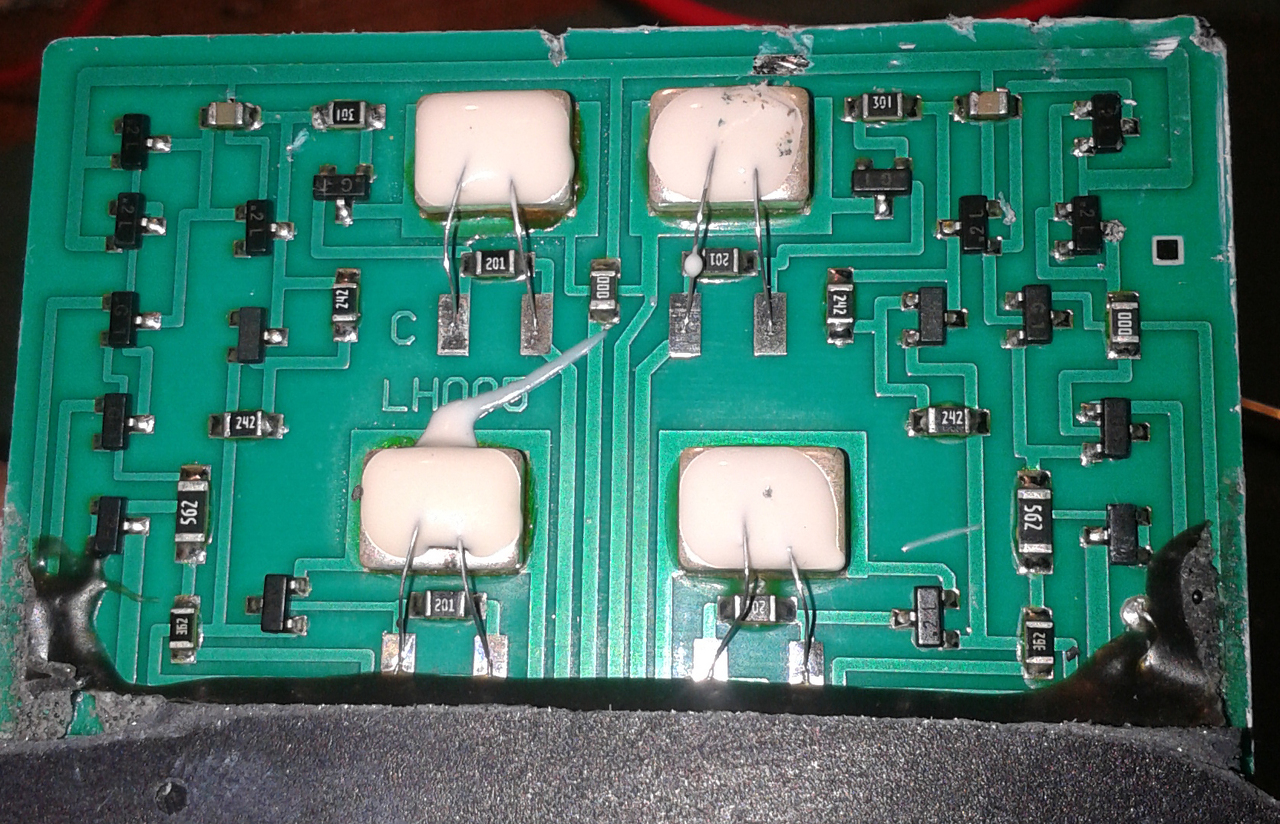

(#) Orbán József válasza reloop hozzászólására (») Jan 10, 2018 /
Ezt cseréltem egy ugyanonnét vásároltra, ami a holmiban van, most rossz.
Szerintem ez se eredeti, mi a véleményetek?
Rendeltem nem sokkal ezelőtt egyet, de nem vagyok már biztos abban, hogy érdemes ezzel kínlódni.
Az eredeti talán így néz ki, második kép.
A hozzászólás módosítva: Jan 10, 2018

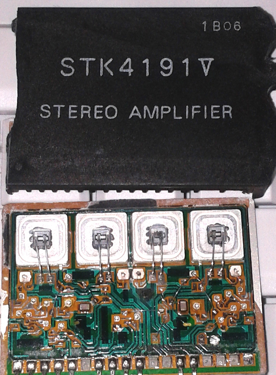

(#) Orbán József válasza Orbán József hozzászólására (») Jan 10, 2018 /
Biztosan hamis. Találtam a neten egy oldalt, ahol egy másikat, 4191V-öst, hamisat mutatnak be. Nincs értelme hajszolni ezek után az STK IC-ket...
Fakecske ez is

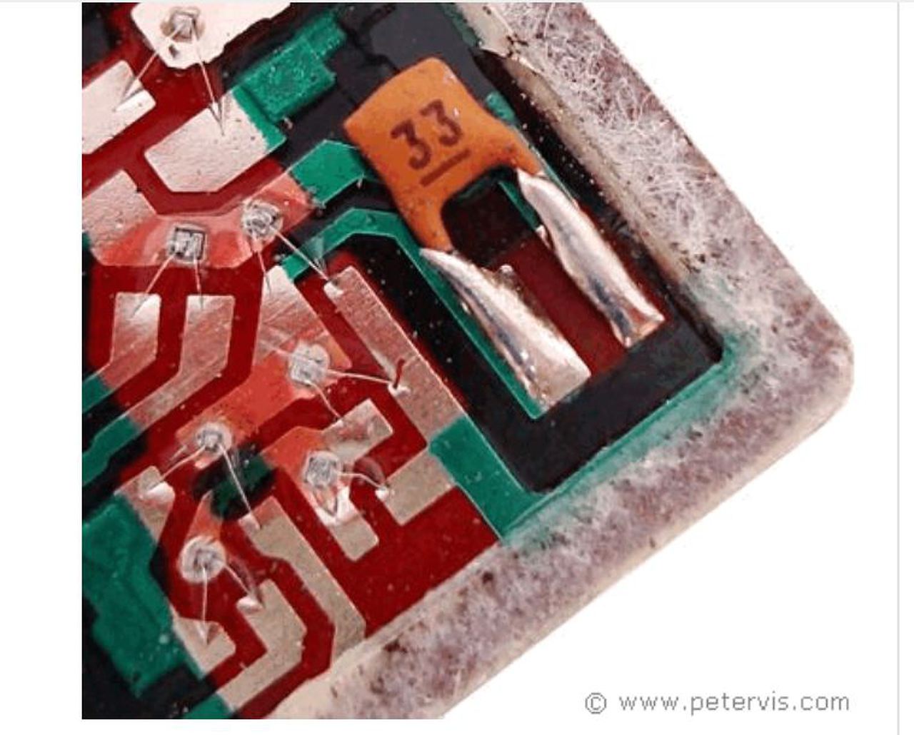

Még engedtessék meg, felrakok egy 100% eredeti IC belső képet.
Ehelyett 4141-II-őt teszek, lejjebb veszem megfelelően a tápfeszt, meg néhány púpos kis elkót cserélni kell.
