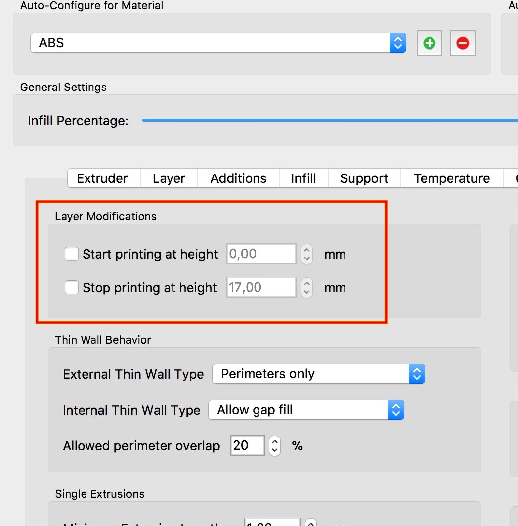

Olyan szuper ez a Simplify3D, nem lehet benne esetleg olyat beállítani hogy egy munkadarab bizonyos részén más legyen a kitöltés mértéke? Itt van ez a porg:
Bővebben: Link Kinyomtattam, de a lábai nagyon vékonyak és nagyon könnyen eltörnek. Nem lehet olyat hogy a lábaiban a kitöltés 100% legyen, a lábai feletti résznél pedig csak mondjuk 10%?
Lehet:
Different Settings for Different Regions of a Model A simplify3d oldalára felnézel, rengeted leírás, beállítás, segítség, tipp, trükk van fent.
Az adott process-en belől megkell adni, hogy mekkora magasságig tartson.
