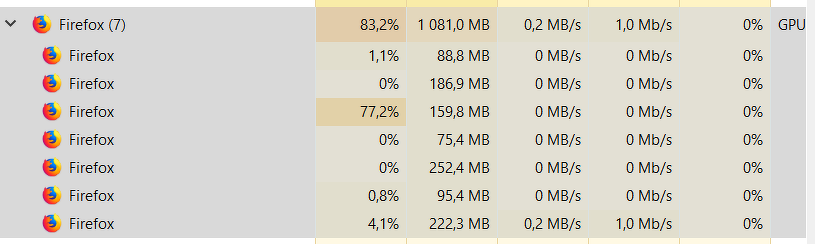

(#) mark.budai hozzászólása Feb 13, 2018 /
Számítógép-szakik segítségét kérném én egyszerűen nem jövök rá a hibára.
Win10 Home, Firefox 58.0.2 (64 bites) böngészővel. Tudom, csúnya dolog, de használok adblockot. Sokat böngészek, és a sok idegesítő reklám, ráadásul ha épp egy semmitmondó oldalra találok, nem szeretném nekik a pénzt keresni. Természetesen jópár honlapon le van tiltva, mint a Hobbielektronika, ncore, sőt, már youtube csatornákat is lehet kivételhez adni, ami szerintem egy rendkívül szimpatikus dolog. Na, de elkalandoztam...
Adblock Plus verziója: 3.0.2. Ha megnyitom a firefoxot, egyszerre elkezdi 100% közelében használni a procit. (Ez egy Lenovo ideapad 700, i5-6300 procival, és 8GB rammal, kizárt, hogy sok legyen neki az adblock). Az otthoni gépemen ugyan ez az összeállítás, csak azon Win10 pro van, egyáltalán nem okoz terhelést a processzornak, az egy i5-6600k, 16GB memóriával. Mi lenne a megoldás szerintetek? Ja, akkor is csinálja, ha összesen 2-3 lap van megnyitva, abból egy, vagy kettő a HE, tehát csak 2 lapon kéne fognia a reklámokat. Úgyhogy az nem lehet gond, ha 20 lap futna a böngészőben, akkor már megérteném.
Szerk: Az lemaradt, hogy onnan tudom, hogy az Adblock pörgeti ennyire a procit, hogy ha bezárom azt a folyamatot a firefoxon belül a feladatkezelőben, ami mellett látom a magas CPU használatot, akkor semmilyen reklámot nem fog meg, és ha a beállításaiba akarok lépni, nem reagál rá semmit.
A hozzászólás módosítva: Feb 13, 2018
(#) Bakman válasza mark.budai hozzászólására (») Feb 13, 2018 / 1
A túlságosan feldagadt Cache fájlok is csinálnak ilyen vicces dolgokat.

(#) kameleon2 válasza mark.budai hozzászólására (») Feb 13, 2018 / 1
Szia! Én áttértem a Ghostery-re. Azóta nincs ilyen nyűgöm.
