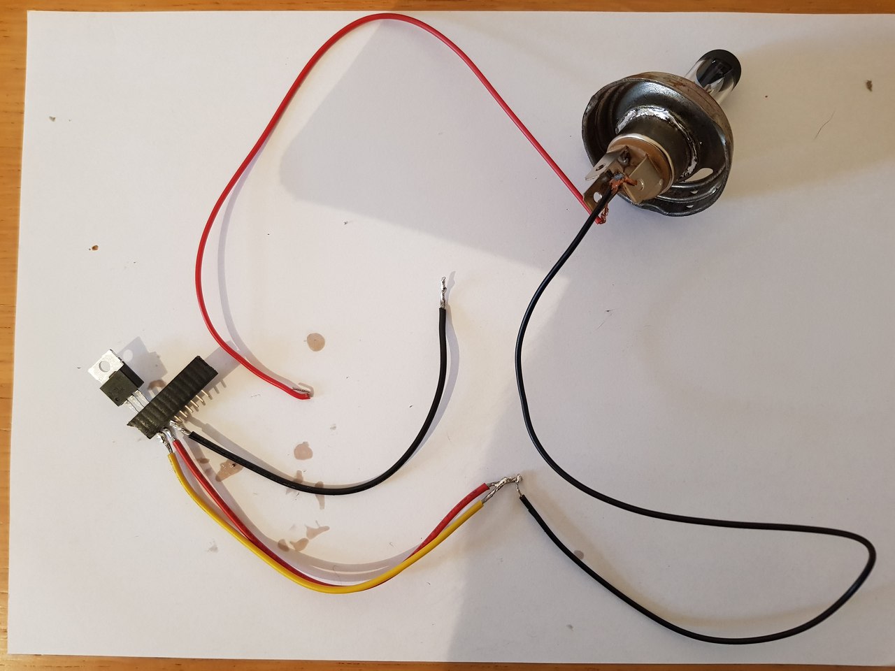

FET-el szeretnék kapcsolgatni 2 db sima ohmos terhelés felváltva ki-be (15V 60W).
Összeraktam egy astabil multivibrátort 2db IRF3808 +kondi, ellenállás felhasználásával.
Működik is, csak a fet melegszik iszonyatos módon.
kipróbáltam külön a fet-et sima kapcsolóként, a fogyasztót a D és + közé kötve, S GND-re, G + ra kötve
Na így még jobban melegszik.
Elvileg az IFR3808 RDSon=0.007 ohm, nem kéne ennyire fűtenie, mintha nem nyitna ki a FET.
Mi lehet a hiba?

(#) Bakman válasza sitto hozzászólására (») Feb 13, 2018 /
"Érdekes" kapcsolások vannak az oldalon. 100 kOhm/MOhm nagyságrendű ellenállások kötve a gate lábakkal sorosan...
Amikor kipróbáltad a FET-et egyszerű kapcsolóként, a FET-nek egyáltalán nem kellett volna melegednie. 15 V/60 W-os terhelés kb. gyerekjáték 140 A-t bíró alkatrésznek. Milyen 15 V-ot kap a FET?
(#) sitto válasza Bakman hozzászólására (») Feb 13, 2018 /
4cella li-ion aksi
Sima kapcsolóként így kötöttem be:
a fogyasztót (fényszóró izzó tesztelésként) a D és + közé, S GND-re, G + ra kötve
Nem cseréltél össze lábakat a FET-en? Ha a Gate lábat a GND-re kötöd, kialszik az izzó?
Szerintem nem cseréltem fel.
Kialszik az izzó.

(#) sitto hozzászólása Feb 13, 2018 /
Kicsit méregettem:
Tápfesz.: 16.01V
Az izzón esik 11.2V
Áramfelvétel 5A
Tehát kb 5V esik a FET-en. Ebből már érhető a melegedés 5x5=25W
Na de miért?
RDSon=0.007 ohm
Ennek kéne lennie nem? --> 5x5x0.007=0.175W ?????
(#) tbarath válasza sitto hozzászólására (») Feb 13, 2018 /
Fet gate-en mennyi a fesz? Mert az RDSon 10V UGS esetén igaz. Ha kicsi a fesz, vagy oszcillál, fűthet szerencsétlen.
(#) sitto válasza tbarath hozzászólására (») Feb 13, 2018 /
Gate és GND között kb 4V
Az nagyon kevés. Ezért melegszik a FET. Legalább 10 V-ot kapcsolj a gate-re.
Megfejtettem!!
Köszönöm, de én voltam a hü.....e.
A képen is látszik a bibi.
