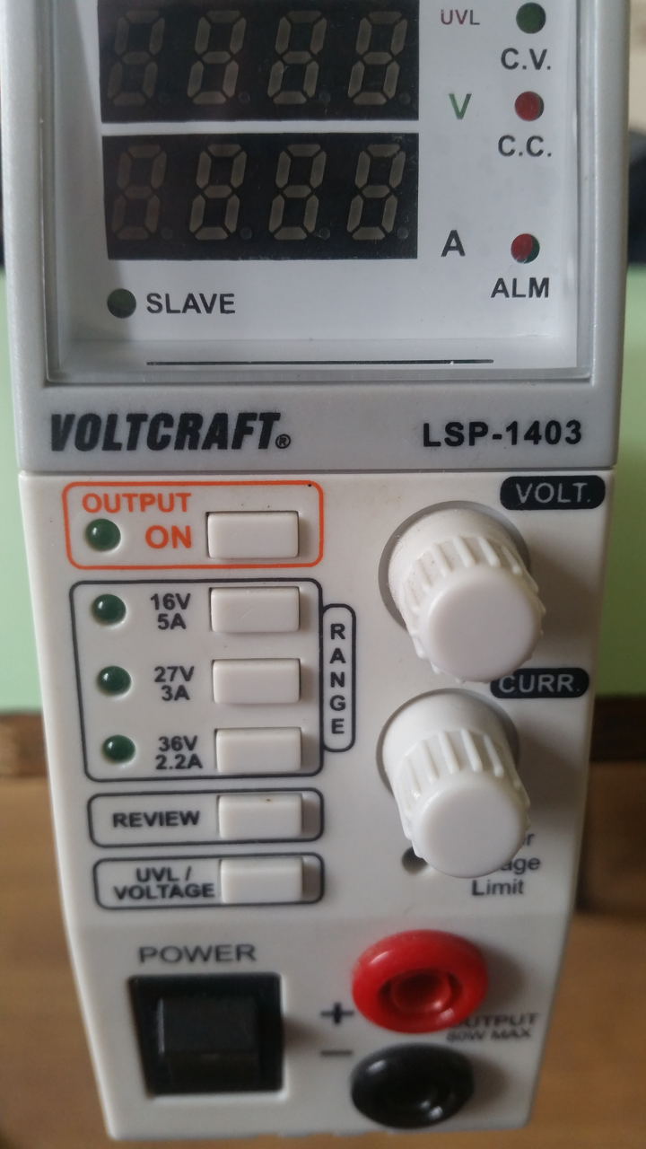

A birtokomba került egy hibás, a téma címében említett Voltcraft márkájú és LSP-1403 típusú labortápegység.
A labortápegység fő panelén és az előlapi panelon is cseréltek tranzisztort.
Ha valaki tudna nekem segíteni a javításában az fantasztikus lenne.

Mi a hibajelenség? A lehető legbővebben írj róla, különben senki nem tud segíteni.
(#) Tam998 válasza Bakman hozzászólására (») Márc 19, 2018 /
Bekapcsolásnál a 2 darab digit kijelző vízszintesen világít.
Semmi más nem történik.
(#) Tam998 válasza Bakman hozzászólására (») Márc 20, 2018 /
Az előlapi panelon kell szerintem egy tranzisztort vagy fesz. szabályzót kicserélni. Nem tudom pontosan mert előttem valaki szétszedte. Ha valakinek van ilyen tudna segíteni?
(#) Sebi válasza Tam998 hozzászólására (») Márc 21, 2018 /
Jó minőségű fotók a panelokról segíthetnek a töprengésben...
Annyit találtam róla, hogy kapcsolóüzemű és processzor intézi a vezérlést és a kijelzést is.
Ha a kijelzőn vannak szegmensek, az arra utal(hat), hogy a proci életben van.
