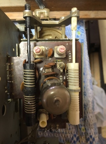

Adott egy Melodia 16 csőves rádió. Át szeretném hangolni az URH sávját és azért már a C17 C30 C54 kondikat kicseréltem 12, 6.8 illetve 4,7pF-ra. Szeretném behangolni. A mellékelt kép segitségével valaki magyarázza már el hogy min állitsak, hogy jó legyen. Köszönöm előre is.
Először a tekercsek menetszámain kell változtatni. Van egy ökölszabály: 7 menet helyett 5, 6 menet helyett 4, 5 menet helyett 3 kell. A tunerben 6 és 7 meneteseket látok. A C54-et kiveheted, akkor már nem 8 MHz lesz az oszcillátor átfogása, hanem több(ugye 20.5 MHz kell). Ha az oszcillátor megvan(98.2-118,7 MHz közt kell hangolható legyen), utána nekiláthatsz a modulátor körnek. Ez a rajz szerinti L29-C30 és az antenna köri L15-C17-L24-L26. A C30 és C17 kondikat cserélném trimmerre(0-10 pF közt állíthatóra). Ennek a körnek beállítására kellene egy URH wobblerszkóp. Ennek híján megteszi 2, nagy térerejű adó, 88 és 107 MHz körül. Valamint egy Voltmérő, amit az aránydetektor kimenete és a test közé kell kapcsolni. A tekercseket 88, a két trimmert 107 MHz-nél kell hangolni. A tekercsek finomhangolása széthúzás-összenyomással történjen.

Melyik tekercsekre gondoltál amin változtatni kellene? Bejelölnéd nekem?
Hát, ez a variométeres hangolású FM tuner nekem is újdonság, úgy gondolom, ezek újratekercselése nem lehet könnyű. Emellett ezek elég zsúfoltan szoktak szerelődni, nehéz lehet kioperálni a tekercseket, meg aztán mechanika is kapcsolódik hozzá. De lehet, hogy látatlanban nem kellene károgni. Amúgy nem teljesen csöves, a sztereó dekóder tranyós, ha jól értelmeztem a rajzot. Nagy áthangoló múltam nincsen, úgy 15-20 készüléket alakítottam át, azokat is inkább a korai korszakból, mikor CCIR rádiót kellett OIRT-ra hangolni, én nem vállalkoznék ennek az áthangolására. Szerintem inkább a konverterrel kellene próbálkozni. Egyébként az SO42-es, annak idején, nekem se működött.
