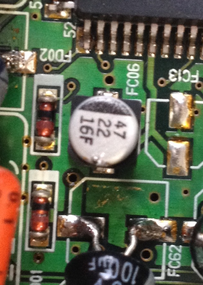

Kérdésem a következő kedves szakik!
A mellékelt képen látható smd kondenzátor értékére lennék kíváncsi. Ha valaki tudja akkor kérem ne tartsa magában!
A "múzeális készülékek javítása" c. topicban már elkezdtem egy mostani projektemet taglalni, de úgy vélem, hogy ide jobban passzol. Egy 1962-es évjáratú Orion AT505-622 Duna tv-ről van szó. Már egy ideje küzdök a felélesztésével, jó úton vagyok. Már van nézhető képe, jó hangja, nem fut a kép. De a verikális linearitással még birkózom, mert a kép felső részén vannak még fekete sor-csíkok. Amióta pedig elkezdtem helyreállítani a táp szűrőkondenzátorait, azóta megjelentek a visszafutási fehér csíkok. Jól sejtem, hogy a trafón kellene kissé visszatekernem a nagyfeszből, amennyiben erre van mód? Illetve van valakinek tippje, hogy a felső vertikális linearitást szabályozó tag miért nem működik?
A kondenzátor értéke 22µF/16V
Köszönöm a választ! Időközben cseréltem egy 50v 22uf elkora, és tökéletesen üzemel a tv!
