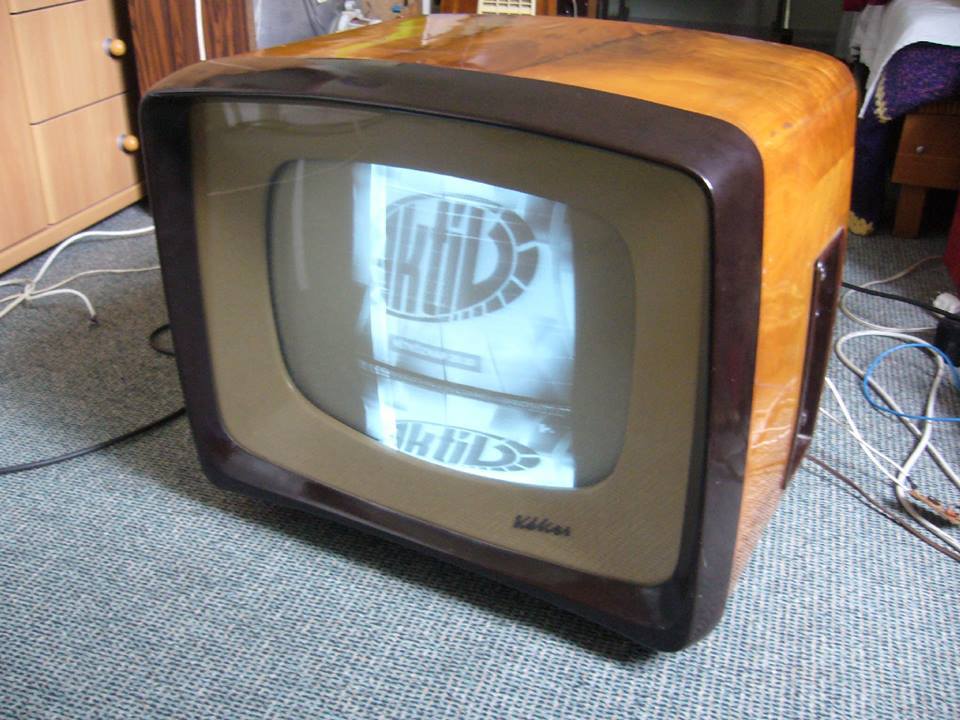

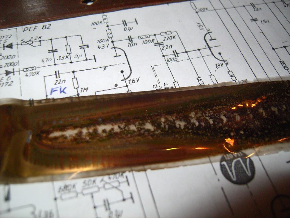

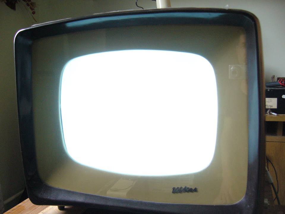

A Budapest tv-ben lévő vékonyka kondenzátor hangszórót egy ismerősöm meg tudta javítani. Széttekercselt fóliakondenzátorral helyettesítette a szétporladt eredeti vezető réteget.
