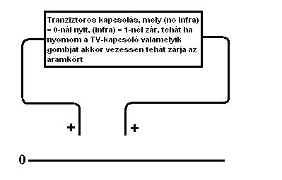

Hello midenki, remélem hamar válazt kapok é előre is közönöm, ha valaki segíteni akar.
A kérdés annyi csak, hogyan oldahtó meg ez a kapcsolás: kell e az áramkörbe valamilyen minimális energiaforrás - gombelem, ceruza? Végülis miniatür fotocellát szeretnék peciális fényre - TV-kapcoló-infrája. Ha nagyon nagy hülyeséget szeretnék kérlek világosítsatok föl róla. Amúgy egy picike kis dobzkát álmodtam, amit a gépbe (POWER-csatlakozás) tettem és nem kellet nyomkodnom, hanem ez volt a "nyomkodó". Kapni fogok off-ot tudom, de voltam guglin, és nem találom a nekem megfelelőt gondoltam oda fordulok ahol értésre találok. Bármilyen választ előre is köszönök üdvözlettel Nándi
Ha jól értem te egy egyszerű infra vevőt szeretnél ami zárja a kívánt áramkörödet?!
Hüh ez gyors volt, de nincs vmi egyszerűbb, mert kiterjedésében egy piit nagyocska meg van benne ic (ugye jól láttam). Emlékeimben van olyaa
smi hogy a kollektorhoz(nál) van vmi vizacsatolás és az a titok amire nem emlékszem. És ezt én méretezném 1,5 V-ra. Tudom nagyon szőrös vagyok, de az álom az álom... vagy ne álmodozzak a valóságban? Még, és közönöm!!!
Szerintem egy relével kellene zárnod az áramkört az pedig nem megy 1,5 voltról! Igen ebben van vagy 3 IC! De megpróbálok még szétnézni mit lehet tenni
És ha adót és vevőt is építenél? Mármint TV kapcsoló helyett egy saját adót építenél?
