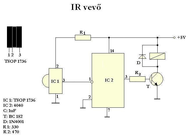

Terveztem egy infra kapcsolót ami pl TV távirányító jeleit veszi és egy relét kapcsolgat. Az infra jel folyamatos érzékelésekor a kimanaten kb a 1Hz-es jel jelenik meg (nálam, távirányítótól is függ). Amikor megszakad a vétel akkor a kimenet egy bizonyos állapotban marad. Az áramkör müködik de az a bajom vele, hogy nagyon érzékeny a hálózati zavarokra. Próbáltam már minent ellene de nem segített. Több példányt is megépítettem és mindegyiknek ez a baja. A kérdésem, hogy mi lehet ennek az oka, hogy lehetne ezt kiküszöbölni?
Ugyanilyen elven működő tv távirányítós kapcsolót én is csináltam csak más ic-kel, viszont nekem az a bajom, hogy az infravevő nagyon érzékeny az energiatakarékos fénycsövekre és akár a csillár vagy az asztali lámpa felkapcsolása is aktiválhatja. Ezzel mit lehet kezdeni ? Többféle vevőt is kipróbáltam, mind valamilyen tv-ből lett kiszedve.
Zavarszűrőnek minden ic táplába és a gnd-je között van egy 100n-os kondi és a táp + és - között egy 47u-s elkó.
Megépítettem EZT a kapcsolást, de a szokásos dolog adódott: nem működik. TSOP1333-mal próbáltam először, de feltűnően nagy áramot (140mA) vett fel a kapcsolás. Utólag kiderült, hogy rossz az infra. Találtam itthon egy másik, ismeretlen típust, de a panelból vissza lehetett követni, hogy melyik láb melyik. Ki is cseréltem, de az OUT lábon alig esik vissza 0.1V-ot a fesz, amikor a távirányítón nyomok egy gombot. Próbaként növeltem az infra felhúzó ellenállását egészen 22k-ig. Így már legalább a LED villogott, amikor vette a jelet, viszont a relé helyett ideiglenesen bekötött LED egyfolytában (ha kap infra jelet a kapcsolás, ha nem) halványan világít. Valakinek valami ötlete, hogy merre keressem a hibát? Esetleg, ha valakinek van működő példánya, akkor tud mondani pár olyan pontot a kapcsolásban, ahol az egyes állapotokban egy bizonyos értéket kellene mérni, vagy jelalakot látni? Jelenleg: Tápfesz: 5V Infra OUT jel nélkül: 5V, jellel: 4.25V 4049 7-es láb jel nélkül: 0.05V, jellel: 2.8V 4049 6-os láb: előbbi ellentettje 555 3-as: jel nélkül: 0V, jellel: 4.55V 74LS74 5-ös jeltől függetlenül, áram alá helyezéstől kezdve: 3.56V (gyanús, hogy nem így kellene lennie). Krisz
Valószínű, hogy a 74LS74 is sérültlesz. Vedd ki a relé kapcsolótranzisztorát s úgy mérj feszültséget a 7474-nek az 5. lábán.
-Az optovevő s a 7474-után az 555-ös időzítő-IC és a 4049-es is gyanús lehet...- A 7474 3. lábára adott impulzus hatására az 5. láb Q kimenetén a jelszintnek át kell váltani H-ról L-re, és vissza. Azért jelszinete írok, mert nem konkrét feszültségértékekről van szó, hanem értékhatárokról. Ha értékhatárokon belül van a jel, akkor rendesen tud működni az IC. Van egy tiltott sáv is valahol a tápfesz felénél. Ezt a szintet kerülni kell, mert ez akár az IC tönkremenetét is okozhatja. (Ezalol kivételt képeznek a SCHMITTRIGGER bemenetű eszközök, áramkörök.) Érdemes az eszköz adatlapját átnézni... Ha a 7474 működik, akkor az 555-ös időzítőkapcsolást lenne célszerű letesztelni. Az 1.5Mohm és a 2.2µF-os kondenzátor határozzák meg a "monostabil" időzítőáramkör időzítési idejét. Az 555.ös 2. lábára adott negatív (lehutóél) jel hatására az időzítő 3. kimenetén egy H inpulzus jelenik meg. A következő fokozat a diódás (csücs-)egyenirányitó fokozat. Ezt az 1N4148, R=22K, C=22uF, valamint a C "gyors" kisütéséről gondoskodó 220K. A vevőből érkező pozitív jeksorozatok a diódán és az R ellenálláson keresztül tölteni kezdik a C kondenzátort. Amikor a kondenzátor feszültsége eléri H szint minimum értékét, akkor a 4049-es kapu kimenete L színtre vált. Jel nélkül a C kondenzátor, a vele párhuzamosankapcsolt 220K-s ellenálláson kisül. Ekkor a 4049-es 6. lábán ismét H szint lesz mérhető. Bár a tesztelés sorrendjét nem a jel haladási irányának megfelelően írtam le. De szerintem boldogulni fogysz vele!

Ideiglenesen félreteszem ezt a kapcsolást, mert találtam egy másikat, ami jóval egyszerűbb. Egy másik próbapanelen építem meg, így később újra tudok amazzal foglalkozni. Azért megmértem, és a relét működtető tranyó nélkül is mindentől függetlenül, állandó 4.2V-ot mérek 7474 5-ös lábán. Átkötöttem a tokon belüli másik flip-flop-ra, de ott is ez a helyzet. |
