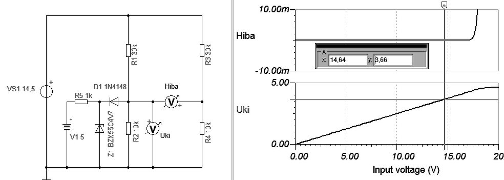

(#) proli007 válasza freddyke hozzászólására (») Márc 15, 2018 / 2
Hello! Ha valamit készít az ember, akkor nem feltételezni kell dolgokat, hanem kitalálni az áramköröket, szimulálni és végül méréssel igazolni az eredményt. Majd a megfelelőséget ellenőrizni az elvárásaid/követelményeid szerint. Itt maximum tanácsot kaphatsz, de dönteni nem fognak helyetted. Biztonságra vannak biztonságtechnikai filozófiák, de azt Neked kell az egyedi esetre kidolgozni. Abszolút biztos dolog nincs, csak az hogy egyszer meghalunk.
Látom a diszkrét áramköröktől sokkal jobban félsz, mint a digitális dolgoktól. Pedig amíg egy diszkrét áramkörnél megszámlálható hibalehetőség van, addig egy szoftverben ez szinte fel sem mérhető. Nem véletlen, hogy a gyártó nem teszteli a kiadott eszközöket, csak szúrópróba szerűen, és azt sem teljes körűen. Egyszerűen nincs annyi ideje és pénze rá.
Minden estre itt egy szimuláció, ahol a korlátozott osztó kimenti feszültségét hasonlítjuk össze a korlátozatlan osztó kimenti feszültségével. Az eredmény remélem látható. Méréssel pedig Te fogon igazolni valóban így van-e.

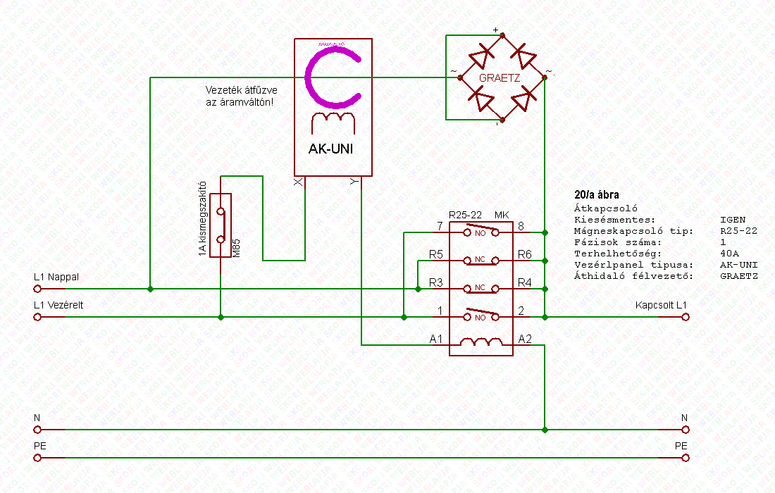

(#) gabilow hozzászólása Márc 15, 2018 /
Üdv, Szép Napot!
Szeretném kérdezni,hogy Skori alábbi kapcsolásában mi szerepe van az elektronikának,nélküle is működne a dolog? (Csak a graetz lenne bekötve)
A hozzászólás módosítva: Márc 15, 2018

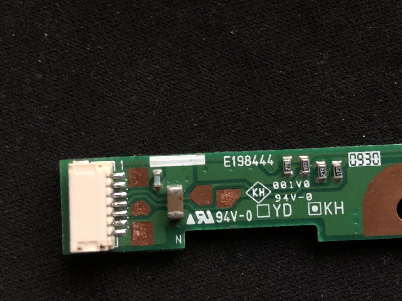

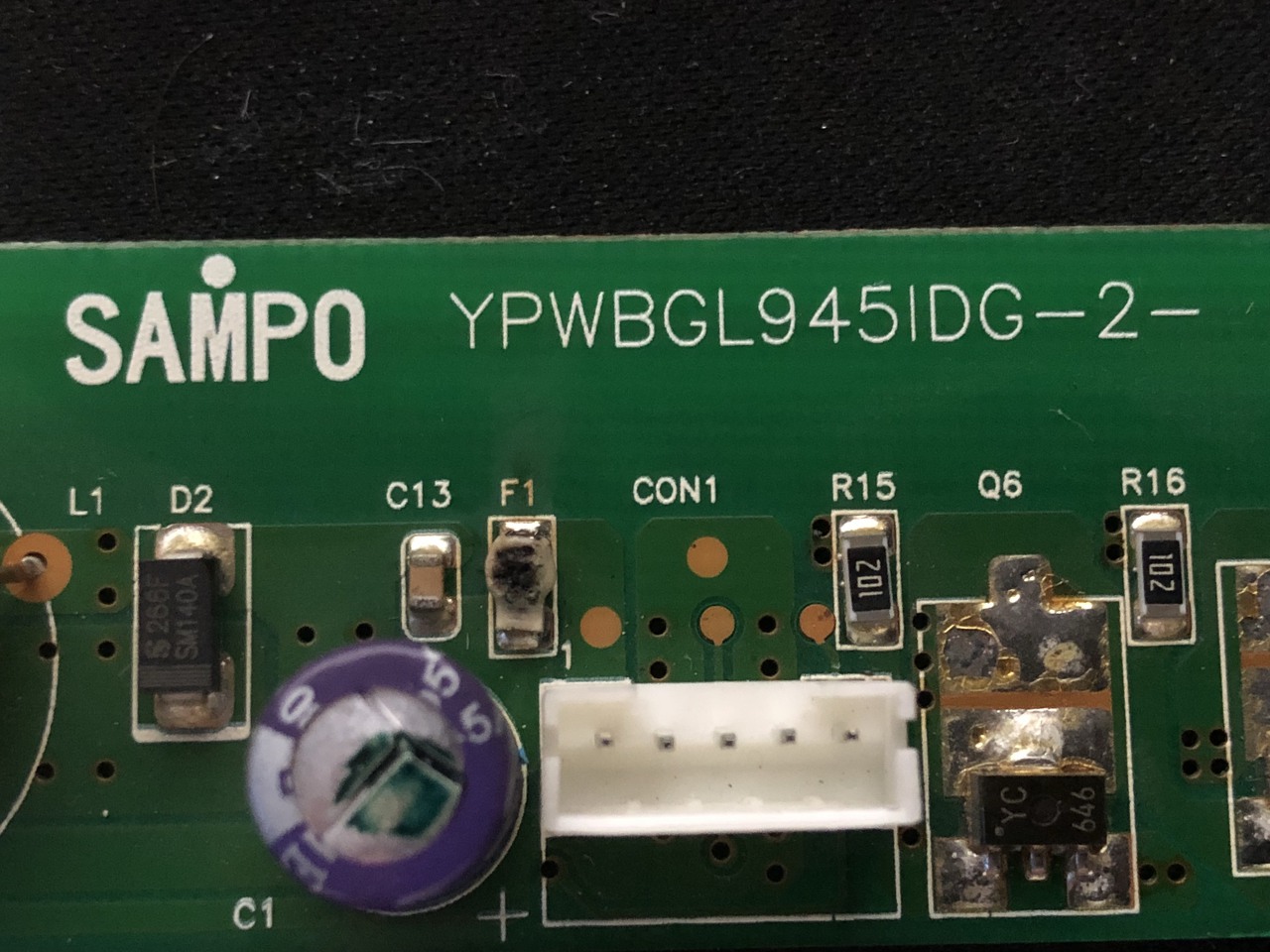

Üdv Urak!
Minap egyik kollégának eldurrant az egyik monitorjának a tápja,ami sajnos vitte magával az inverter biztosítékát is.
Azóta a táp cserélve lett viszont az invertert nem akarnám kicserélni ha csak azt a biztit kéne cserélni!
Kérdésem az lenne hogy mivel tudnám ezt helyettesíteni,amit magyarba fel is tudnék lelni,és nem kell heteket várni rá!
Sajnos teljesítmény illetve sémát sem találtam erre az alkatrészre.
amit tudok az a típusa Sampo YPWBGL945IDG-2
Illetve itt egy kép róla!
Köszönöm ha segítetek.

(#) jani1987 válasza Fundy21 hozzászólására (») Márc 15, 2018 /
Ha van is otthon bontásba nem garantálom hogy van de majd szétnézek. Addig a típust ki kellene deríteni.
(#) exabit válasza Fundy21 hozzászólására (») Márc 15, 2018 /
Kicsit mintha az az elektrolit kondi is púpus lenne, nem?
(#) Fundy21 válasza exabit hozzászólására (») Márc 15, 2018 /
Nem hálisten,csak talán a festék pötty miatt tűnik úgy!
találtam laptop kijelző invertereket itthon,ezeken ha minden igaz 2a/63v -os bizti van,lehetséges hogy ezen is olyan lenne?

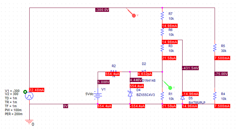

(#) freddyke válasza proli007 hozzászólására (») Márc 15, 2018 /
„Nem a zénerre gondolok, kell egy záróirányú dióda a 10k-val párhuzamosan. (Az eredetileg belinkelt ábrán is szerepelt ez a dióda.)
Egy dióda nem "nyel el" semmi feszültséget, nyitóirányban az áramot vezeti. Így maximum 600..700mV feszültség jön létre rajta. Kritérium, az áram korlátozása, amit meg tesz a 30k és hogy a nyitó irányú árama, ne legyen nagyobb a maximális áramánál. A záró feszültsége 75..100V, de a zéner miatt ez 5V-nál nem lesz magasabb. Tehát egy mezei 1N4148 bőven megfelel a célnak.”
Összeraktam egy másik szimulátorban a 10k-s ellenállással párhuzamos diódával. BZX55C4V3-al 5.03V-nál nem megy feljebb a feszültség (300V-nál), de negatív irányban elmegy -0.722V-ig. Az abszolút megengedett minimum -0.3V a proci lábán. Schottky diódát kellene használnom, ha igen milyet? Érdekes, hogy szimulációban +300 -300V impulzusokra semmilyen kilengés nincs a kimeneti ponton (kondenzátor használata nélkül). Talán nem elég élethű (túlságosan ideális) a szimuláció.
(#) Fundy21 válasza Fundy21 hozzászólására (») Márc 15, 2018 /
Kipróbáltam de sajnos ez is elszólta magát!
Lehet akkor más is kapott
Kép az van,csak háttér világításom nincs.
Esetleg valaki tudja hogy a ccfl csöveket hogy tudnám ellenőrizni hogy megy e?
(#) proli007 válasza freddyke hozzászólására (») Márc 15, 2018 / 1
Próbálkozhatsz BAT85-el. A nagyobb áramú diódáknak ugyan kisebb a nyitófeszültsége, de ne feledd, hogy a viszáramuk erősen hőfokfüggő. Így magasabb hőmérsékleten meghamisíthatja a mérést.
(#) proli007 válasza proli007 hozzászólására (») Márc 15, 2018 / 1
Az is megoldás lehet, ha a 30kohm-ot három 10k-ból építed fel, és a reverz dióda katódját áteszed a 2. és 3. 10k közös pontjára. Ekkor sima dióda használata esetén is csak fel lesz a nyitófeszültség az AD bemenetén.
A szimulációban +300V -300V-ot kap felváltva. BAT85-el +85°C-on 4.8V és -2.2V, -40°C-on 5.3V és -4.1V a feszültség a zöld mérőponton.
A második verziót így gondoltad? Ennél +85°C-on 4.7V és -1.2V, -40°C-on 5.2 és -2.2V van a zöld mérőponton.
Köszönöm, nagyon jónak tűnik! A szimulációban semmi zavart nem látok, de gondolom kellene a 100nF-os kondi az R1 és D5-el párhuzamosan. Van tipped esetleg, hogy zavart mivel szimuláljak a kondi megfelelőségének az ellenőrzéséhez vagy felesleges?
