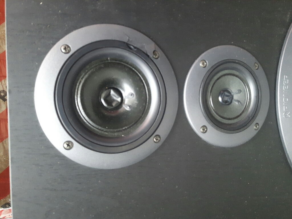

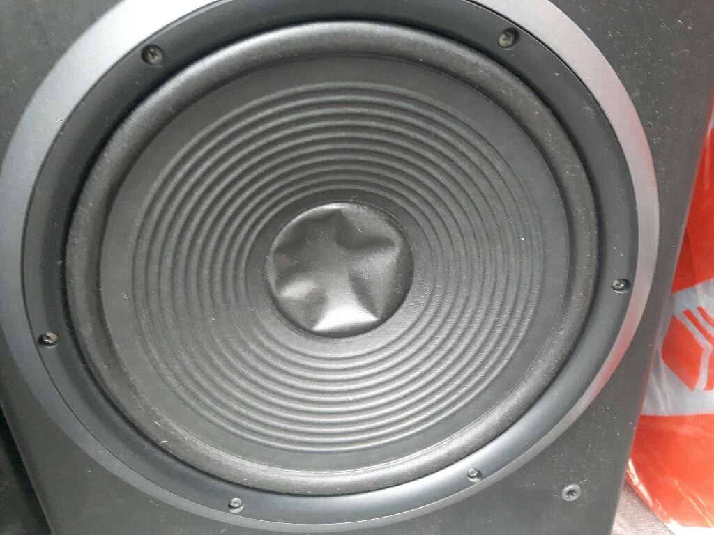

Egy kis segítséget szeretnék kérni! Hozzám került két ilyen hangláda! Az előéletükről nem tudok semmit! Költöztek most a szemközti lakásból, ők dobták ki.. azt mondta a tulaj hogy fél éve hallgatta utoljára, akkor szolt... Magán a hangszórókón sérülést nem látok, az egyiknek a lefogató pereme van megrepedve ahogyan a képen is látszik! Illetve mindegyiknek a közepe van behorpadva. Mit nézzek rajtuk, mit mérjek rajtuk? stb stb, erősítőm nincs hozzá, de ha jok lennének akkor szeretném kipofozni, mert ezek (gondolom) biztos szépen szolnak! Vagy nincs semmi értéke, és ne foglalkozzak velük? Hallgatni, szerintem nekem jók lesznek A hozzászólás módosítva: Márc 17, 2018
Annyit találtam róluk hogy a gyári hangváltót érdemes lehet benne kicserélni!
Mondjuk nekem mintha picit kicsinek tünnének a közepes sugarzók... (nem értek hozzá). Ha sikerülne megcsinálnom jól akkor egy 4x5 nappaliba lennének téve.... oda gondolom elég
Nem rosszak a dobozaid, bár nem hiszem hogy bírnák a 220W-ot, de egy 20 négyzetméteres szobába 2x30-50W is bőven sok. A porvédők horpadása nem igazán befolyásolja a hangzást csupán esztétikai hiba. Ha nagyon zavar tiszta acetonnal fel tudod oldani a ragasztását, tűvel alányúlsz és körben óvatosan leválasztod a membránról a porvédőt. Kinyomkodod a horpadást aztán Palmatex-el visszaragasztod. De mielőtt bármit csinálnál vele PRÓBÁLD KI egy erősítővel!
Sajnos erősítővelcmaximum akkor fogom tudni kipróbalni ha építek hozzá egyett, vagy rendelek!
A közép hangsugárzó az nem kicsi egy kicsit? Mivel a ládák elég ramatyok ezért azt biztos hogy újat építek de akkor már lehet hogy raknék bele plusz egy nagyobb középsugárzót! De akkor már az erősítőt úgy kéne méretezzem! Vagy nem kell bele plusz közép? Szerk. Nem a hangerő miatt, mert nem szeretem "bömböltetni" hanem a hangzás miatt! A hozzászólás módosítva: Márc 17, 2018
Ne gondolkodj, rögtön nagy teljesítményű erősítőben! Kipróbáláshoz jó egy öreg asztali, vagy
táskarádió aminek van hangszóró kimenete. Biztos találsz ilyet a környezetedben. A lényeg, hogy a meghallgatáskor a hangszórók tisztán (recsegés, zizegés nélkül) szóljanak. A dobozodon a középső hangszóró valójában a magas és a felső a középsugárzó. A hangszórók teljesítményéről (kb-re) többet elárul a mágnes mérete mint a membráné. (Pl 2.5cm-es dóm öklömnyi mágnessel kb 100W) Ha pontosan tudni szeretnéd a hangszórók adatait, akkor ki kell szerelned őket és a mágnesen levő tipusszám alapján rákereshetsz a neten. Persze nem mindig van találat az én taiwani hangszóróimról sem tudtam meg semmit. Pedig ahhoz hogy pótoljam a hiányzó magasakat, azonkívül hogy 8ohmosak tudnom kellene a teljesítményüket és a frekvencia átvitelüket is.

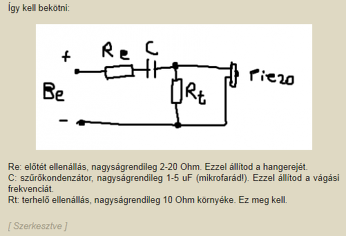

Van két darab SAL PA 25 hangsugárzóm, 5-6 évesek. Mióta a beépített erősítő helyett TDA 7293as erősítőt használok hozzá, a magassugárzó az egyik oldalban minden csere után szinte elnémul. Abban az oldalban a mélyközép hangja furább is, de semmilyen rendellenességet nem tapasztalok se méréssel, se kézzel. Mivel gyárilag olyan gagyi, hogy nincs a piezo magassugárzó előtt szűrő így készítettem hozzá egyet a mellékelt kép alapján. Viszont az a probléma, hogy az egyik hangfalban ugyan az a magas halkabban és más hangon szól mint a másikban. Miért lehet ez? Előtét ellenállás nincs. C=2.2 uF Rt=10 Ohm
Lehet nagyfrekis gerjedés van az erősítőben. Nem hallod de folyamatosan túlterheli a hangsugárzót. Nyugalmi áramfelvételt ellenőrizni kell nincs-e emelkedés. Szkóppal kéne ellenőrizni a kimeneti jelet nyugalmi állapotban, meg hanggenerátorral meghajtva, mert lehet csak munka közben jön elő gerjedés.
Ha az a rc szűrőtag benne van a hangszóród előtt amit képen csatoltál.. -Ellenőrizd az ellenállás értékét jó-e. Árulkodó lehet a nagyfrekis gerjedésre ha melegszik..
Szkóp nem áll rendelkezésemre.
De amint lesz rá lehetőségem feltétlenül utánajárok. Viszont pár hete direkt megcseréltem a kimeneteket és semmi baja a másik hangsugárzónak.
