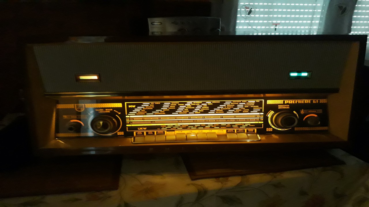

Hozzájutottam egy gyönyörű Philips Premiere 61 típusú két csatornás rádióhoz, ami még sohasem volt szétszedve. A csavarok kinézetéről, illetve a csövek eredetiségéről ezt gondolom. A skálahúr is olyan volt, mintha most fűzték volna be, potméterek sem voltak kontaktosak, csak a kapcsolók nem ugrottak ki, illetve a ferrit rúd pozicionáló tárcsáról futott le a drót, amiért szét kellett szednem teljesen. Az lenne a kérdésem, hogy plusz hangfalakat, ami hozzá való, milyet érdemes rákötni? Szeretném, hogy előre is sugározzon. A máik kérdésem az lenne, hogy annak van jelentősége, hogy a hálózati trafó 220, vagy 240Voltra van e kapcsolva, csak mert felénk általánosságban 240Volt az elektromos hálózat, vagy több. Ha valaki esetleg kapcsolási rajzot, vagy bármilyen dokumentummal tudna szolgálni eme rádióval kapcsolatban, annak is nagyon örülnék. Köszi a segítséget előre is!
Ez gyönyörű állapotban van.
Ha felétek általánosan 240V körül van akkor tedd 240V-os állásba. Bár a trafó leégni nem fog 220V-os állásban sem, de az elektronika (főleg a csövek fűtése) nem fogja komálni a megemelkedett fűtőfeszültséget. 6,3V helyett 6,8V körül fognak kapni. A munkapontok is elmászhatnak. Ha ismered az eredeti anódfeszültséget akkor könnyű kiszámolni, hogy mennyire fog emelkedni. Én kicsit soknak tartom, de a tapasztaltabban majd megmondják. A hozzászólás módosítva: Márc 26, 2018
