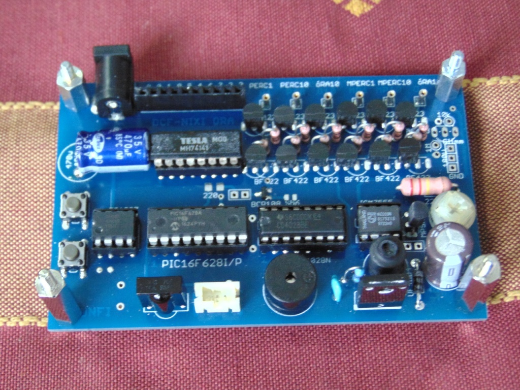

kKipróbáltam a panelt csövek nélkül, nincs itthon 4028! A nagyfeszt be tudom állítani. De a ledLED-eknek a fényerejét az 1K potival nem, szerinted miért? BC 547 van a panelban azon a részen! Meg az 555-nél is.
A hozzászólás módosítva: Ápr 2, 2018
Moderátor által szerkesztve
Én nem használtam hozzá ledeket, így nem tudom. Én saját tervezésű nyákot használtam.
Oké akkor valaki hátha tud segíteni! Köszi.
Én voltam a hülye! Nem figyeltem. hogy a pluszt nem kapta meg a led!

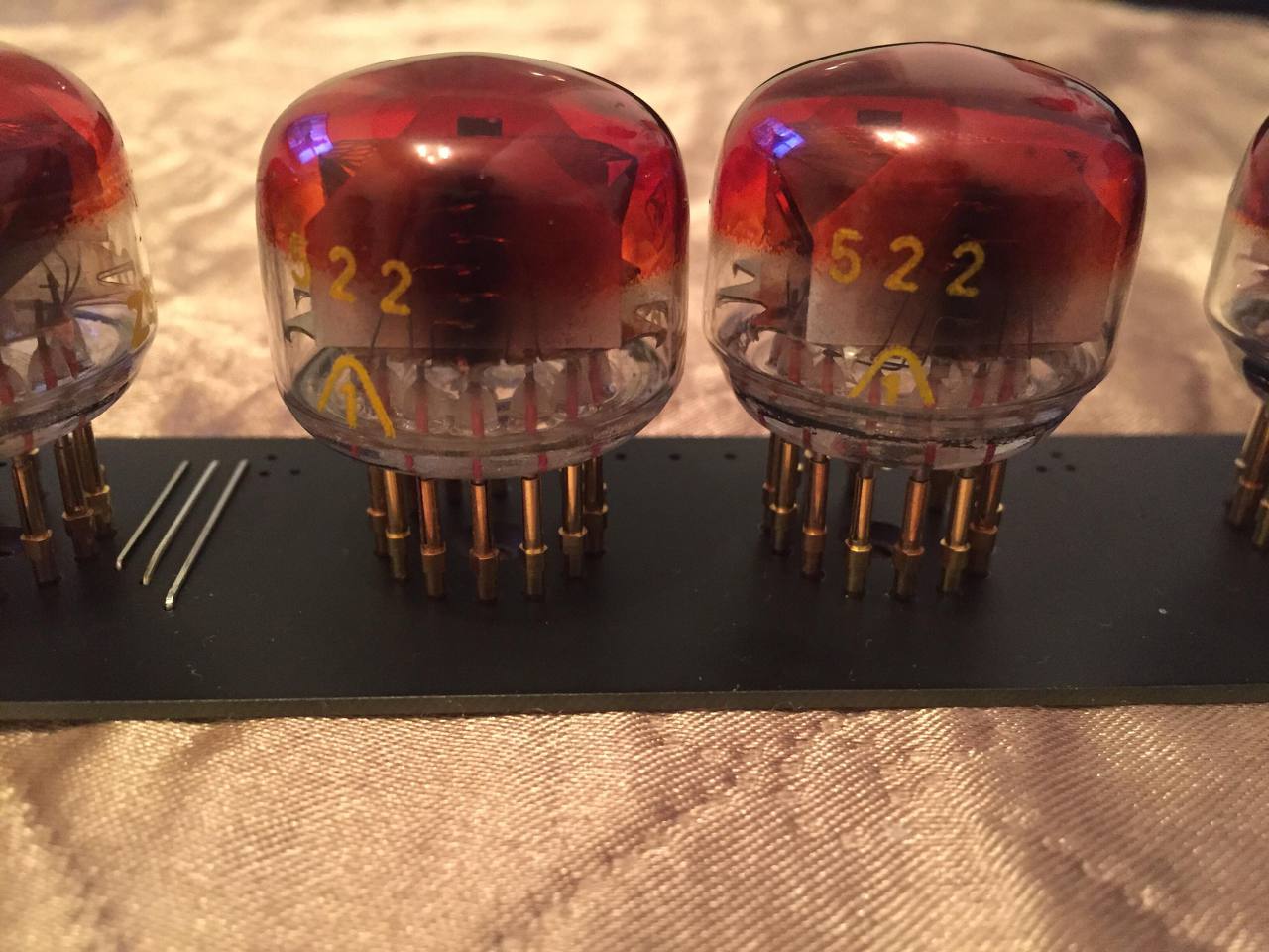

A Z560-as csőhöz 15K-s anód ellenállást raktam de elég halványan világít! 200 voltra is fel kell állítani, hogy szépen erősen menjen. Lehet sok a 15Kohm?
URC22B távirányítóval meg sem nyekken.?
Amúgy működik csak a menüben nem tistza egy két dolog. ![]()
Én ilyen paraméterű csöveknél ebben a kapcsolásban 10k anódellenállásokat használok.
Közben próbáltam, s a 10K tényleg ideálisabb. S hány voltról járatod a csöveket?
