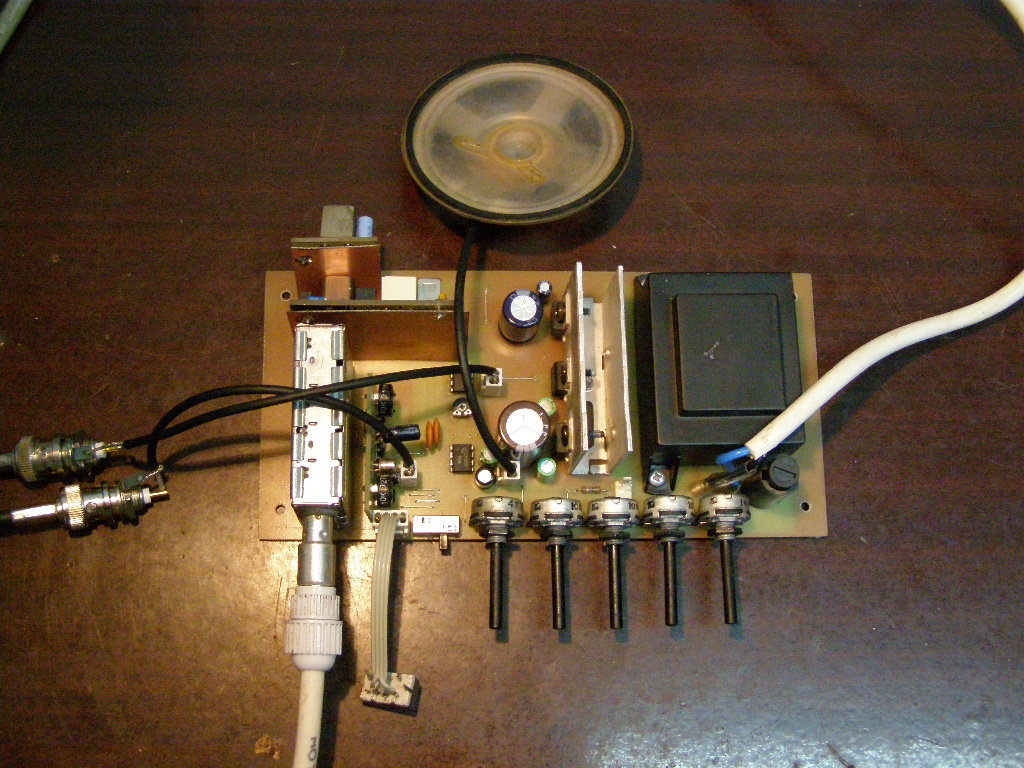

Csak most látom hogy itt TV tunerből készített RF spektrumanalizátorról is van szó. Én építettem egyet pár éve kíváncsiságból. Oszcilloszkópot használtam a megjelenítésre. A sávszélessége azért nem 5MHz hanem 10KHz -lett. Persze még ez is elmarad a műszer kategóriától. Majd beüzemelem és teszek fel pár képet róla működés közben.
A második képen az FM sáv műsorszóró adói láthatók kb 87-110Mhz-ig. A harmadikon pedig valamilyen rádióforgalmat sikerült elcsípnem 135MHz környékén (talán repülő, nem halgattam bele).
Medve kolléga kérdezte hogyan sikerült elérni a 10KHz-es sávszélességet. Nos a készülék nem "csak" spektrumanalizátornak készült hanem szélessávú vevőnek is így a TV tunert újabb keverő és szűrő fokozatok követik. Ha a sweep sávszélességét nullára veszem a "sweep közép" potival tudom hangolni a vevőt. Az utolsó 455KHz -es szürő sávszélessége +-4,5KHz és a jelszintet a vevő RSSI kimenetéről nyerem. Persze ez a 10KHz-es sávszél kissé túlzás mivel a szűrő -3dB sávszélessége a 9KHz.

Nálam minden publikus Ahogy elnéztem ezen a Svéd oldalon csak elméleti szinten van meg az analizátor rajza ráadásul jórészt digitális. Az enyém full analóg. Analóg TV tuner + fűrészjel generátor + MC3362 + KIA6040. Az áramkört NBFM üzemmódra kapcsolva az MC3362 RSSI lábáról veszem le a detektált jelszintet. Ha a fűrészjel sávszélességét nullára veszem a sávközép potival tudom hangolni a rádiót. Ide 2db potit tettem sorosan (10K+1K) hogy finoman is lehessen hangolni. A teljes áramkörnek nincs meg a rajza csak némelyik egységének. Az MC3362 és a KIA6040 az ajánlás szerint üzemel.
M1956! Ez egy TV-kf SAW szűrő? Ha igen, kellett-e illesztened valahogy?
Olcsó és hasznos készülék lehet! Gratula hozzá! Mi lenne, ha a 38MHz helyett egy NBFM 10,7-es szűrőt használnál? A tunerből kilépő jelben, ha nem tévedek vannak ill lehetnek 10MHz-es komponensek is. Különösen, ha a tunerben levő keverő utáni LC kört kivesszük. Vagy nem jól látom?
Igen ez egy 5,5MHz sávszélességű szűrő 38MHz középfrekvenciával. Ez a szűrő 5 pólusú szimmetrikus be és kimenetre van tervezve, de mivel a tunerem asszimetrikus kimenetű ezért parasztosan a filter egyik bemenetét is GND-re kötöttem
Amit írsz az működhet. A tunerből a keverő utáni LC szűrőt kivenni és közvetlenül a keverő után betenni a 10,7MHz-es szűrőt. De hogyan állapítod meg a keverő kimenő impedanciáját ? Ha ezt tudnánk már nem nehéz egy illesztő fokozatot rakni mondjuk egy 10,7MHZ 3Kohmos kristályszűrőhöz, bár amik nekem vannak azok 15KHz sávszélességűek. Éppen ezért ekkor sem ártana még egy keverő és egy szuper keskenysávú mondjuk mechanikus szűrő (300Hz sávszélű Collins aranyárban). Apropó nem tudja valaki hogyan oldják meg a profi analizátorokban az 1Hz sávszélességet, gondolom teljesen más módszert alkalmaznak? Érdekelne az elve.

Átgondoltam ezt a TV tuneres spektrumanalizátort, és újratervezem az egészet. Lemondok a rádióról és csak analizátornak fogom használni. 38MHz-ről lekeverem 8MHz-re és 8megán fogom detektálni a jelet egy AD8307-el ami logaritmikus, így a szkópról decibelben tudom leolvasni az eredményt. Építettem 8 megára egy 10 elemes kvarc létraszűrőt aminek a -3db sávszélessége 240Hz! lett. Ez lesz a lelke az egésznek. Még jó hogy volt itthon egy marék bontott 8MHz-es kvarc Teszek fel róla pár képet.
Hello! A 8 MHz-et csak az indokolta, hogy erre a frekire tudsz keskenysávú szűrőt? Hogyan méretezted a tekercseket?
