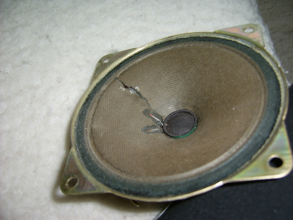

Itt van néhány kép a hangszóróról...
A harmadik egy Vidi hangfal közép hangszórója, a membránján van egy szakadás, azt szeretném kérdezni hogy van-e értelme megjavítani? Ha igen, akkor mivel? üdv.
Textilszélt? Azt hogyan gondolod? Erről még csak nem is hallottam, bár gondoltam már rá, de elvetettem az ötletet, mert nem tudtam elképzelni a gyakorlati megvalósítást... Szóval valami gyakorlati lépésekkel kiegészített, és a javításhoz szügséges anyagok beszerzési forrásait is tartalmazó leírás kellene nekem... Jah és még valami! A hangszórót, subwofferként akarom üzemeltetni a lakásban, de mivel a javítás után nyilvánvalóan változni fognak a hangtani tulajdonságai is ( amiket szerintem egyébként sem találnék meg a neten sem...), meg kéne mérnem a Thiele-Small paramétereit, ahoz hogy a legjobb dobozt építsem neki... Namost azokat miként lehet megmérni?
Naigen. A 2050-ben valóban ez volt. De mivel SAL habszéllel javítottad a paraméterei elég messze vannak azt eredetitől, vagy attól amit én mértem annakidején. A TL, transmission line egy rezonátor cső. Bővebben: http://quarter-wave.com[link][/url] Így elnézve a hsz nem ér annyi melót, amennyi a TL méretezéssel-hangolással lenne.
A középhszt lehet javítani, a most gyártott HB10/0848-as hangszóró membránjával.
Hogyan? Léteznek textil széllel készült hangszórók, többnyire PA célokra használják. Én is gyártok 380mm-es textil membránszélt, attól függően hogy mi a célod a hangszóróval lehet változtatni az anyagminőséget, tehát ha a mágneskör engedi akkor talán valami szub-féleség is lehet belőle. De ehhez tényleg mérni kell javítás előtt-közben-utána. Nem is biztos, hogy neked kéne csinálni, de én nem tántorítalak el.
T-S mérés: Méricske
Hát ha igaz a paraméterhalmaz amit találtam róla (bár egy-két részlet nagyon furcsa), akkor az érzékenysége nem 100, hanem 94dB, és elvileg egy nettó 50 literes dobozban 50Hz-re hangolva érezné jól magát. Így viszont csak 50Hz-es alsó határfrekit tudna, de cserébe mechanikailag nagyon jól terhehető lenne (már ha elektromosan is bírja). ez az a felhasználási mód sztem, amire leginkább megfelel a hsz.
Nnamost.. a terhelhetőség rovására a térfogattal el lehet menni 100 literig, így az eredeti 94dB érzékenységel kb 40Hz-es alsó határfeki érhető el, vagy esetleg ha még áldozunk az érzékenységből is 3dB-t, akkor összejön a 30Hz-es f3 pont, ennek az ára, hogy már csak 91dB-nél jár a hangnyomás 1W-on, a membránkitérés közben majd kétszeresére nött, és sokkal rosszabb a mélytartomány impulzusválasza is. Hát valamit valamiért. Szóval dönts, mi kell, hangos és terhehető legyen, de akkor nem megy mélyre, vagy pedig mélyről indul az átvitel, de akkor jóval hakabb sokkal kevésbé terhelhető és sokkal pontatlanabb.
