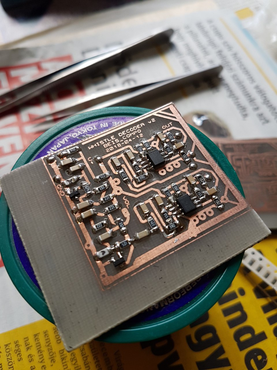

Szûrve van 10u elkókkal és kerámia hidegítôkkel is. Rajzon ugyan 10k van, de valójában 1k. Nyilván mivel én sem hittem benne, ezért levettem a Q-t 15-re, (erôsítést sem lihegtem túl mert elég erôs a jel). De mindezt írtam már elsôre.
A táp LiPo akkuról van, tehát onnan sem kaphat zavart. Ha tudnám miért nem mûködik, nem írtam volna Nyák topológiája hátha beszédes, fotót mellékeltem (itt még nyilván nincs fent minden). Az átvitt jel torzítása megengedett, lényeg hogy valamit csináljon a kimenetén. Négy egymás utáni szûrô lenne a minél magasabb szelektivitáshoz, de egyesével sem jók, mind gerjed.
Azt hiszem megtaláltam a hibát. Volt egy sejtésem, hogy ennyire alacsony értékû 39 Ohm ellenállásokkal nem szabadna összeraknom, a kapacitásokat lecsökkentettem ötödére, az ellenállásokat pedig hogy kiadják a kívánt frekit. Most nem gerjed, teszi a dolgát (még ki kell mérnem persze hogy mennyire jól).

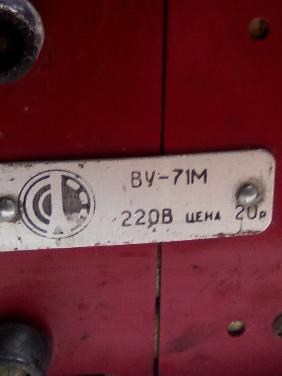

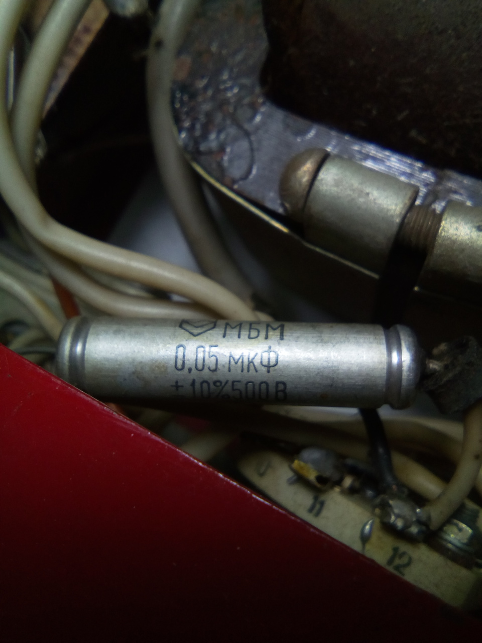

Segítséget szeretnék kérni a következő témában: Van egy orosz akkutöltő,amit rendbe szeretnék tenni és ebben van két fajta alkatrész,aminek a helyettesítésével kapcsolatban szeretnék választ kapni. -Az első egy D242 számú dióda,amiből van benne négy és ebből kettő zárlatos.Ezt mivel lehetne helyettesíteni,mik a lehetőségek?Gondolom,mind a négy csere lenne.... -A másik egy szerintem kondenzátor.Ennek is a helyettesítésére szeretnék tippeket,lehetőségeket. Mellékelek képeket.
A dóda 10A 100V. A kondi iztos hogy rossz?
Nem tudom,hogy rossz-e,de ha meg tudom oldani azt is cserélném.....
A dióda értékét tudom,de mivel lehet helyettesíteni?Ugyanilyen tokozásúval vagy lehet más is, vagy lehet kész híd????Egy típusszám vagy valami ilyesmi érdekelne....de egyenlőre azt sem tudom,hogy muszály-e ilyen csavarosnak lennie? A hozzászólás módosítva: Ápr 15, 2018
Bármilyen más dióda lehet, amit a helyére be tudsz rakni. Dióda híd is jó csak macerásabb.
A kondi 50nF nem elkó.
Hello! A négy dióda helyett gazdaságosabb ma, ha egy ilyen hidat alkalmazol. (Némi hűtéssel, mert a diódák alján is látszik a túlmelegedés nyoma.)
A kondi várhatóan a hálózati zavarszűrő, amit egy ilyen X2-es kondival lehet pótolni. Megjegyzem nem ártott volna a töltő típusát is közre adni, hogy ne csak a sötétbe kelljen tapogatózni. A hozzászólás módosítva: Ápr 15, 2018
Ezt az orosz töltőt érintésvédelmi szempontból is át kell vizsgálni. A Szovjetunióban (a töltő korából kiindulva) a 220V -os hálózat nem volt földelve.
Itt egy kép a címkéjéről,ha ez segít.Más írás nincs rajta.
Igen jól látod,nincs védőföld rajta,ez is pótolva lesz,amennyiben működni fog.
Köszi a segítséget!
Egyébként a KY708 nevű diódával behelyettesíthetőek amik,most benne vannak?
Hú,köszönöm,ez nagyon ígéretes,utána olvasok..
