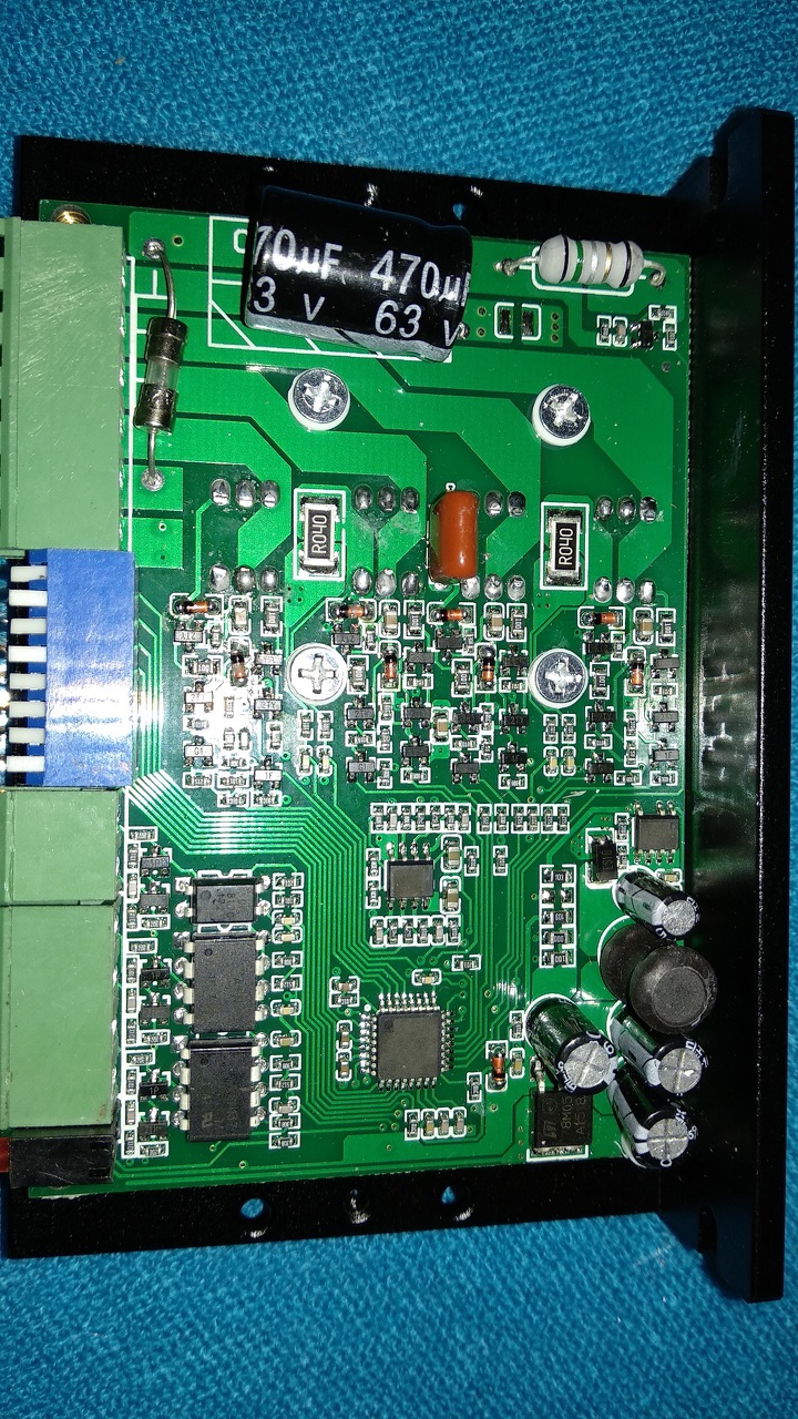

Szia! Ez van a burkolat alatt (DM556)!

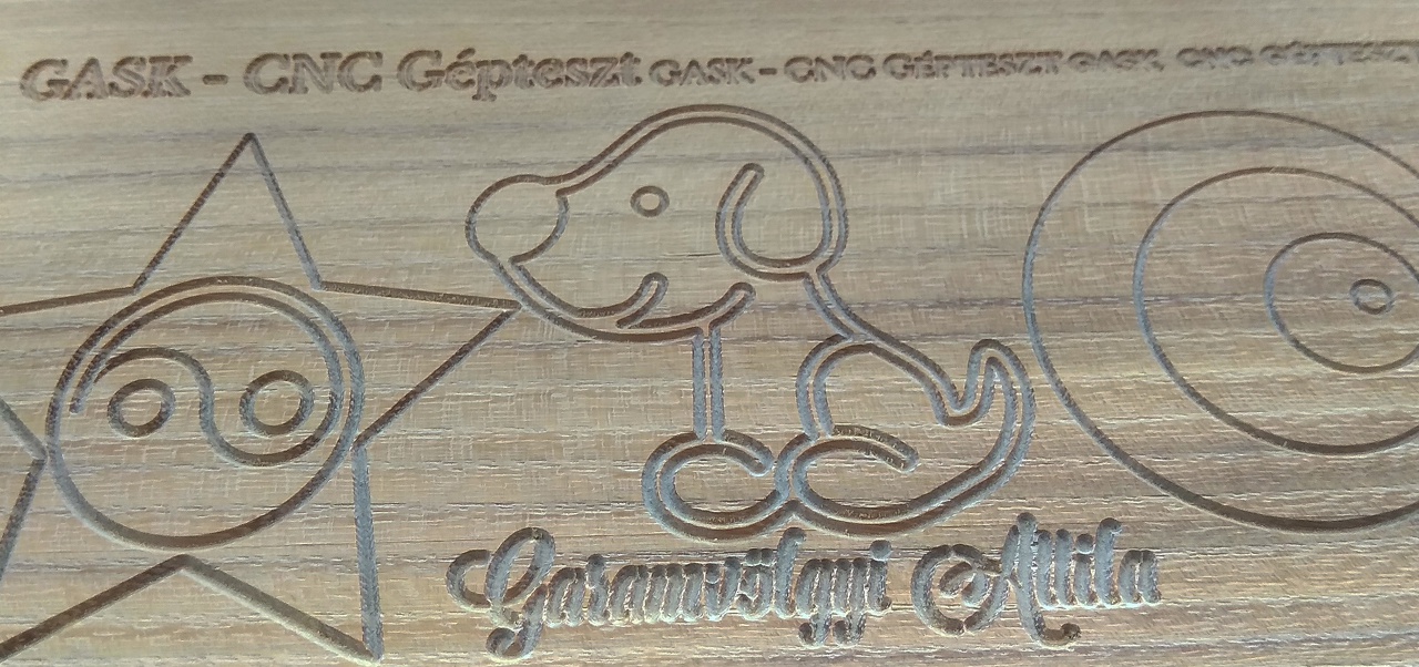

Nos, megjött végre a 60°maró. Meg vagyok elégedve az eredménnyel. Köszönöm a segítséget!

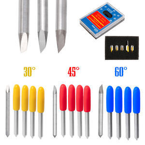

Ezzel kellett volna kezdened. Akkor megint más a szitu. A rögzítés lehet ugyanúgy öntapi. Én a Roland vinyl cutter késtartóját és kését használom. Ez a hegy gyakorlatilag egy mágnessel rögzül, rugós a megtámasztása, emiatt leköveti az asztal ferdeségét és egyenetlenségeit is és csapágyazott, azaz magától forog körbe. Én ugyan habhoz nem használtam csak fóliához, de biztosan van olyan profil, ami erre való, vagy lézer. "roland blade" a keresőszó a pengére és a tartóra. Lézert gondolom nem kell magyarázni, ott a pörkölődés a kérdéses. A mechanika ebben az esetben sokkal olcsóbb és könnyebb, hiszen vagy csak a pengét cincálja vagy a lézert. Gyors mechanika kell de nem bivalyerős. Például ilyesmi.
