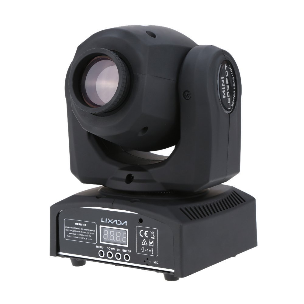

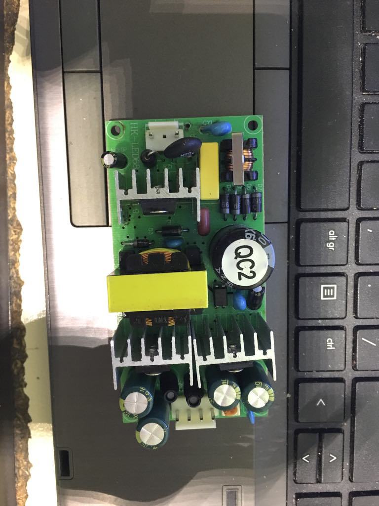

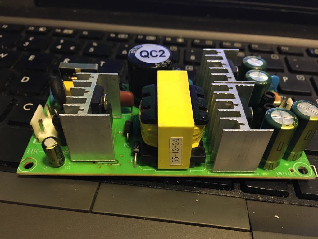

Olyan kérésem lenne hogy aki rendelkezik ezzel az olcsó kis kínai "Mini Moving Head LED Light" robot lámpával a 60W-os féle lenne szíves a tápegységéről annak is az aljáról fotót készíteni? Sajnos az enyémben eldurrantak az OB2263 meghajtó IC sense ellenállásai és nem tudom beazonosítani.
Ha megnézed az IC adatlapját, következtethetsz az értékre. A fet source és a gnd között van, a 60 W miatt az áramcsúcsok 0.8-1 A körül lehetnek és a sense bemenet általában max 1 volt körül fogad feszültséget. Gondolom, paralel van pár db smd ellenállás és az eredőjük 0.5-1 R lehet. Persze várd meg, hátha van valakinek ilyen készüléke és pontos értékeket tud mondani.
Tennék én bele.de fogalmam sincs mekkora érték kell. A FET az feltételezem alapból cserés lesz,de az áramérzékelés találomra nem mehet mivel ennek 8-9 órát üzemelnie kell üzemileg biztonságosan-diszkóban. Továbbá az SMPS-hez sem értek egy alkatrész cserén túl.
Eddig még nem találtam ilyen tápot a neten-eladót. Kiváltanán diszkrét 12 ill. 24V tápokra de nem férnek el az állórészben.

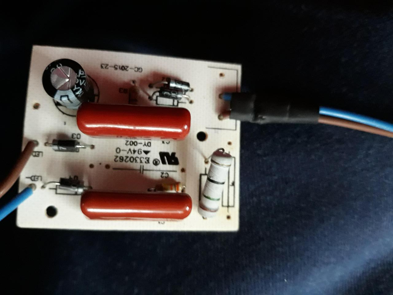

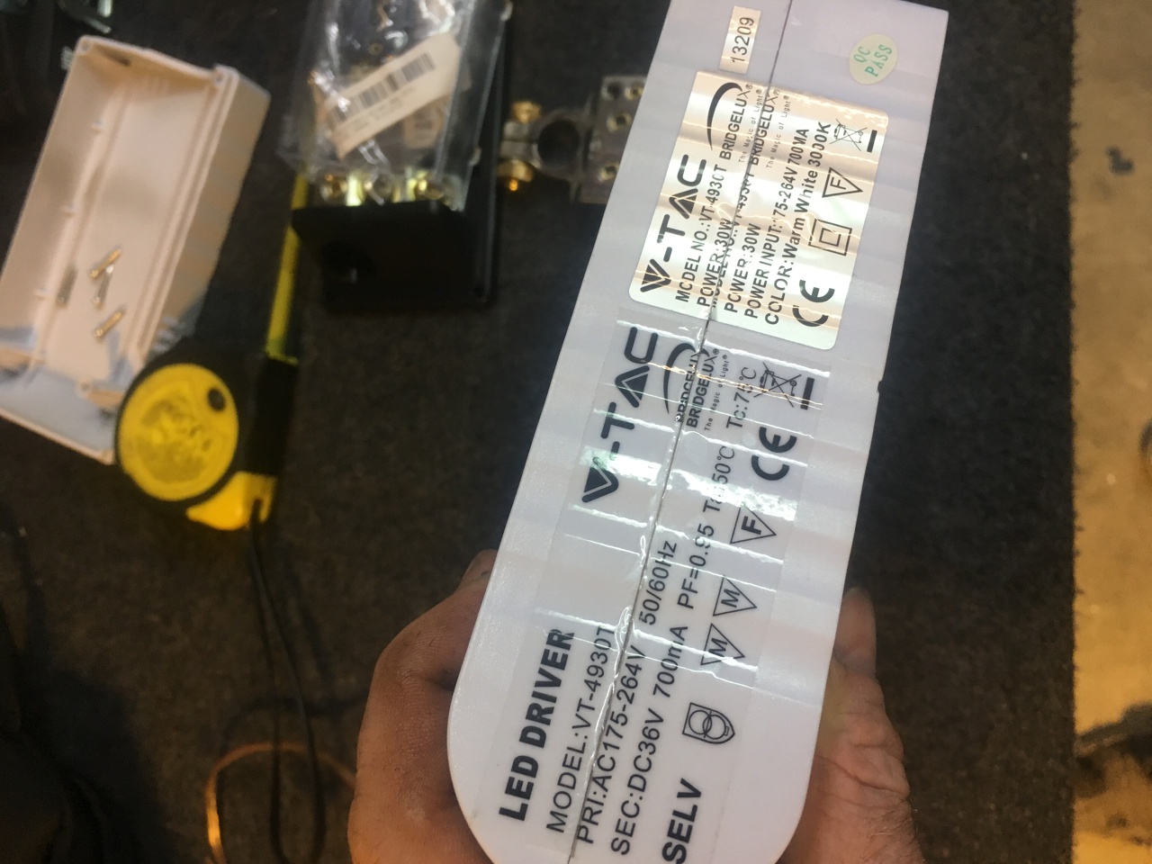

Sziasztok!Fali két led soros lámpámban kiment a led driver (trafó) és szeretnék segítséget kérni melyik írás mit jelent rajta mellékelem a képet is .Mert sajna ugyan olyat nem kapok csak egy kicsit másabb hőfokút ,az enyém output:Max.20W Tc:70 celsiusfok .Amit meg sajna találtam Tc:75/80celsiusfokos szerintetek nem tenne kárt a lámpában?köszönöm a segítséget ellőre is és köszönöm a befogadást!Az első trafó a rossz (enyém)!
A hozzászólás módosítva: Márc 23, 2018
Nem teljesen egyértelmű a dolog de mintha az első áramgenerátoros, a második feszültséggenerátoros kimenetű lenne. A kettő nem helyettesíthető egymással.
Valószínűleg kárt tenne a lámpában. A hőmérsékletadatok nem sokat jelentenek, az elviselt maximális üzemi körülményekre vonatkoznak.
Ebből a képrészletből nem sok következtetést lehet levonni. Ennél még a kínaiak is többet árulnak el a termékükről. A LEDsorok kapcsolása, és fényképe talán több eredménnyel bíztathat. Pillanatyilag annyit tudhatunk, hogy legfeljebb 20W beltéri áramforrásról van szó, ami 70°C hőmérsékletet visel el. A lámpa forgalmazóját kellene megtámadnod. A hozzászólás módosítva: Márc 23, 2018

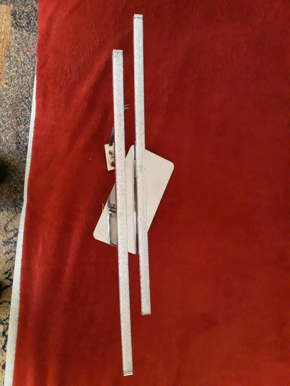

Próbálj a lámpáról feltenni képet. Persze szétszedve, hogy lehessen látni a LED-eket. A beépített driver általában egy komolyabb műszaki megoldást rejt: áramgenerátoros meghajtást, ahogy Bakman is írta. Ahhoz is lehet meghajtót kapni, de előtte valahogy ki kellene derítened, hogy a LED-ek hogy vannak bekötve egymáshoz képest. Pl. el tudom képzelni, hogy két sorban 2x10db LED van, és akkor egy 300mA-es áramgenerátorra lesz szükséged. De ez csak egy lehetőség a sok közül.
Sziasztok bocsi a késésért de dolgoztam! képeket mellékelek a ledekről az egész lámpáról s a led dreiveről!Köszönöm a segitséget!Ja és volt benne egy 250V 250mA üveg biztosíték már ki forasztottam belőle az tönkrement el szált ha az ha kicserélem működni fog szerintetek?
Biztos, hogy a tápegység romlott el? Nem tűnik túl bonyolultnak.
Szia!Igen mert üzem közben ment ki benne valami de az tuti ,hogy az üveg bíztositék el szált!
A forrasztási oldalt is le tudnád fényképezni?
Sokkal egyszűbb lenne ezt megjavítani. Kb. 10 db. alkatrész van benne, nem tűnik túl bonyolult feladatnak.
"Szerencsére" ez a legegyszerűbb tápegység, ami LED lámpában létezhet. Se feszültség generátor, se áramgenerátor. Így a javítása is nagyon könnyű lesz. Egy multiméterrel kitudod mérni a diódákat, ellenállásokat. A vonalkód alapján megtalálod, hogy milyen értékűnek kell lennie. A kondenzátorokat is kitudod mérni rövidzárra. Ha szerencséd van, akkor dióda hiba lesz. Megpróbálhatod a biztosító cseréjét, de kicsi az esélye, hogy ok nélkül égett ki.
Köszönöm a segitséget most már csak azt kéne tudnom ,hogy kell kimérni ellenőrizni mi jó és mi nem!!
Hello! A négy diódát mérés nélkül is kicserélheted ! Aztán már csak a pufferelkó és a két kondenzátor marad. De életveszélyes lehet, működés közben ne érintsd meg se a panelt, se a LED-eket.
