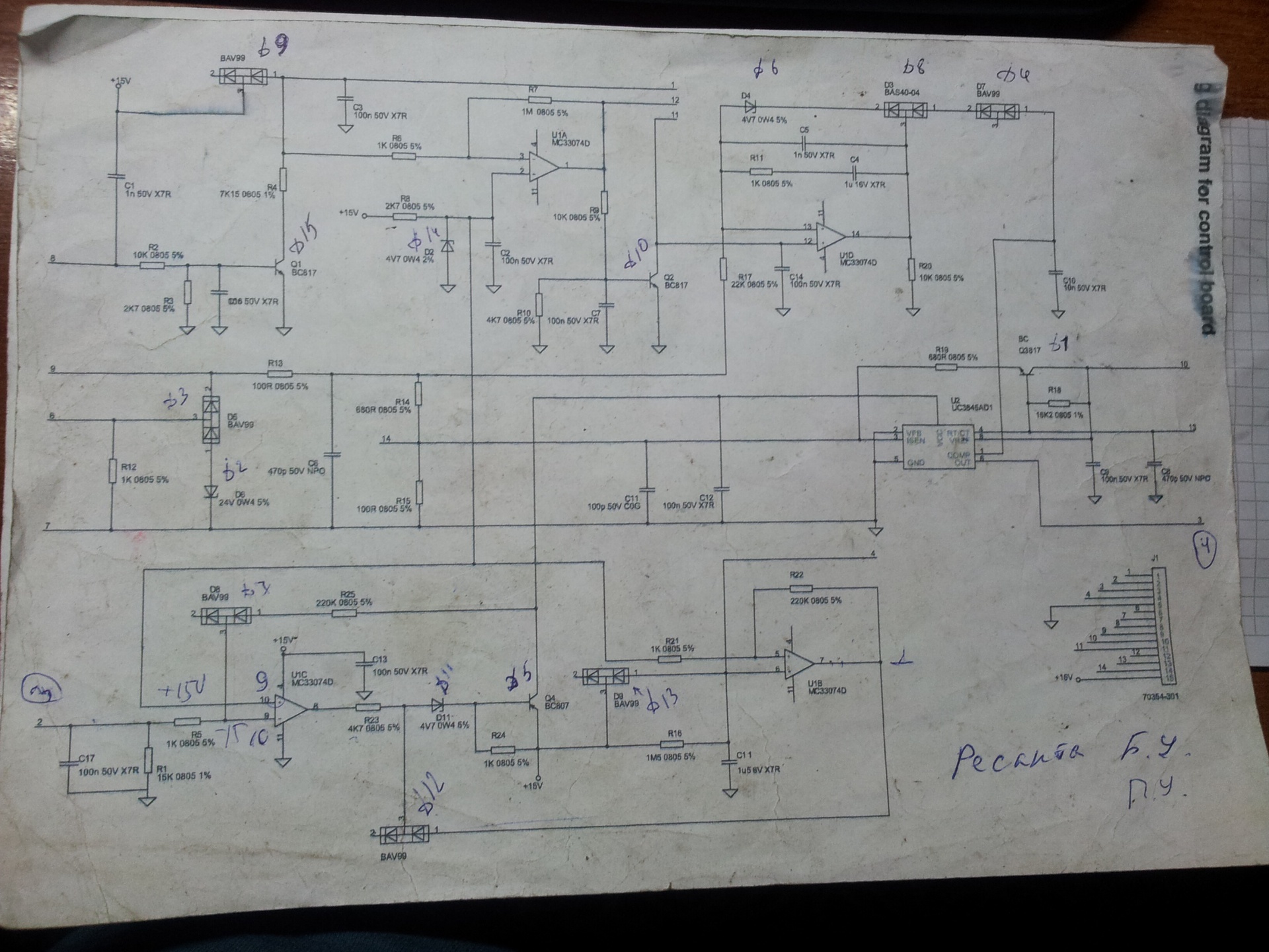

(#) 13_Balu50 hozzászólása Aug 29, 2019 /
Sziasztok !
Güde gis160 kapcsolási rajzára (SM) lenne szükségem, előre is köszönöm.
(#) 13_Balu50 válasza 13_Balu50 hozzászólására (») Aug 30, 2019 /
Köszönöm ,de hosszas keresgélés után megtaláltam azt a részt egy külföldi oldalon, ami fontos számomra.Nem pontosan az de használható útmutatónak. A gnd a 7-es lábon van, a +15V a 15 lábon, 3 láb a vezérlés vagyis az UC 6 lába.
Ez egy öcsi panel rész.
A kép a panelomról készült.
A hozzászólás módosítva: Aug 30, 2019
