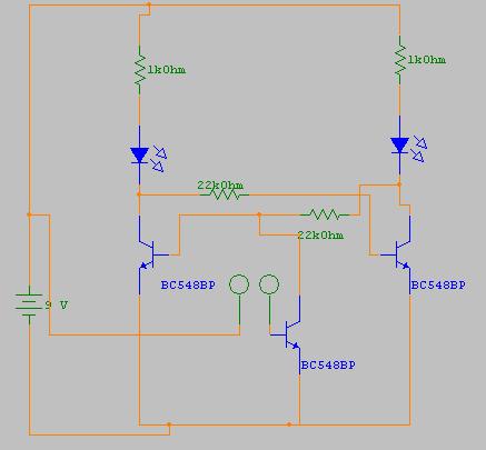

Hy!
Szeretnék egy olyat, hogy van például két gombostű és ha hozzájuk érek akkor világít mondjuk egy led!
Ezt hogyan tudnám megoldani?
Kérlek segítsetek!
Előre is thx!
Fureszk

(#) Chip válasza fureszk hozzászólására (») Ápr 27, 2006 /
Ha fogsz,2 db (bipoláris) tranzoisztort (pl. BC182), darlington kapcsolásban használod, pl. 9V-ról kollektorkörbe kötve egy 470ohmos ellenállást, és a LED-et, ..ezt végül a "+"ra,
a darlington bázisára egy soros 10K-os ellenállást, akkor készen van amit akartál.( +emitter a "-"-ra!)
Amit ki kell vezetned a tűkhöz az a +9v és a 10K-s ellenállás szabadon maradt kivezetése.
A soros ellenállás a bázison csak azért kell, mert a nélkül ha összeérinted a tűket, akkor eldurranak a tranzisztorok (igazából 1K-s is elég).

(#) Stefan válasza gorcsek hozzászólására (») Máj 1, 2006 /
na a felso rajz az ugyanaz amit en csiantlam csak ha olyan kis panelt keszitesz hozza az azer jo mer ja jol rafekszik az ujjad akkor kicsi az ellenallas > tobb aram jut a bazishioz> rendesen vilagit a led
es nekem mukodott bc547 essel
igy csinaltam reles erintokapcsolast
(#) gorcsek válasza Stefan hozzászólására (») Máj 1, 2006 /
nekem mjdnem 1cm van a két érintkező között!BC109C-vel csináltam és elhagytam a tranzisztor és a led közötti ellenállást.

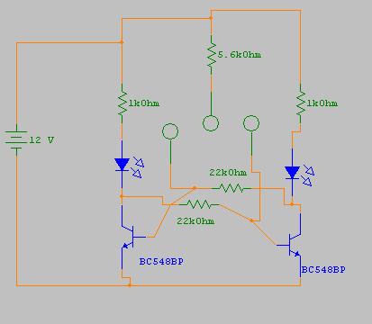

(#) gorcsek válasza gorcsek hozzászólására (») Máj 1, 2006 /
És azt nem tudja valaki hogy-hogy lehetne azt megcsinálni hogy meg tartsa a feszültséget az érintésre és a következő érintésre meg elengedné a feszt.?
en ezt bistabil multivibratorral probaltam ledekkel mukodott is de relevel mar nem
van valami rajzod??Mert ha van akkor megpróbáljuk átalakitani ugy hogy müködjön
aha ottvan kiegeszitettem vele az elozo hozzaszolast utolag
(#) Stefan válasza Stefan hozzászólására (») Máj 1, 2006 /
az volt a baj h ha relet raktam balra es kivettem az ellenallast hozzaertem a tranyohoz be is huzott a rele de mikor elengedtem akkor viszaugrott a bal agra
marint a jobbra beszelek osszevissza
És ennél a kapcsolásnál 1X-i megnyomásra világit folyamatosan a led mikor másodszorra megnyomom akkor pedig elalszik a led?
:no:
elvileg 1 x megnyomod a bal led eg a jobb nem megeszer akkor a jobb eg bal nem
Amugy a Tinában leszimuláltam de nem jó a rajzod
Először mind a 2led világit mikor megnyomom a gombot akkor pedig a bal oldali elalszik.de ha mégegyszer megnyomom akkor nem csinál semmit
Valaki!!!Plizzz
naszoval itt az eredeti rajz cime
Bistabil multivibrátor és érintésérzékeny kapcsolók
ez egy 2 stabil allapottal rendelkezo aramkor lenyege hm egyszer az egyik masszor a masik odlali led vilagit
en bc547c tranyot hasznaltam de erdekes h van ugyanolyan 547 es em csak azon mvan meg egy szam es azzal amr nemmukodik szoval nemtom mindenesetre a kapcsolast bc 548 at ir szoval porbald masik tranyoval es lehet menni fog
de nekem meg ugy se mukodott ha felcsereltem az ellenallast a LED del szoval elegge kenyes kapcsolas
szimulatorba nekem se ment
egyszer a kozepso es az egyik masszor a kozepso es a masik "gombostut erintsd meg"
