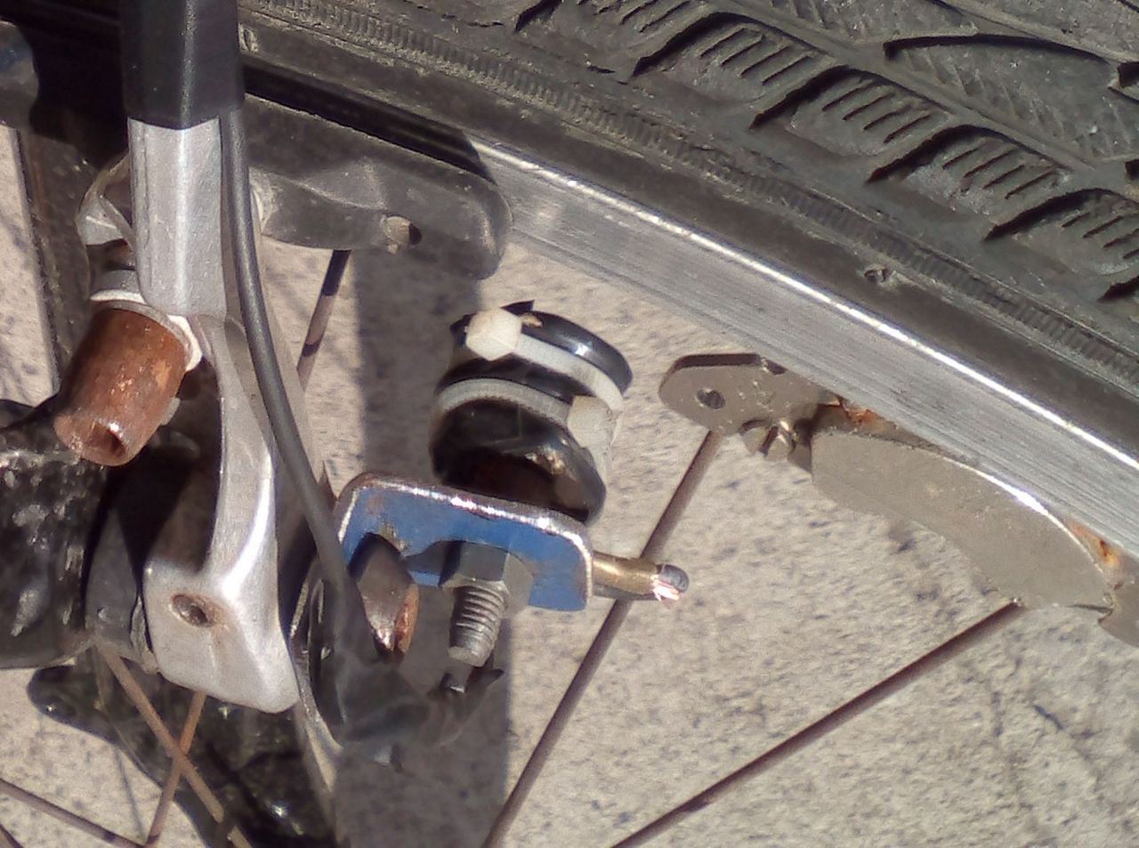

Egyszerű indukciós világítást csináltam a kerékpárra régebben. De csak azonos színű ledeket lehet használni . Ha előre fehér hátra piros ledet rakok csak az egyik szín világít (már nem emlékszem melyik). Van-e rá lehetőség hogy egyszerre működjön a piros és a fehér, mondjuk ellenállással közbeiktatásával?
A piros led nyitófeszültsége 1,8 V körüli, fehér ledé 3.5 V körüli. A piros led (ellenállás nélküli bekötésnél) 1.8 V -nál határolja az indukált feszültséget alacsony belső ellenállása miatt, ezért nem lesz 3.5 V a fehér ledeknek.
Megfelelő értékű ellenállások közbeiktatásával -külön a pirosnak, külön a fehérnek- már mindkét színnek világítani kell, ha az indukciós generátor ad elegendő áramot. A piros led + ellenállása már nagyobb ellenállást képvisel mint csak a led, ezért lesz nagyobb feszültség is a fehér ledekhez.
Hello! Ha különböző színű Led-eket kötsz párhuzamosan, akkor csak a kisebb nyitófeszültségű fog világítani. Egy piros Led nyitófeszültsége 1,5..2,2V között van (meg kell nézni az adatlapot), míg a fehér ("sima", nem teljesítmény) általában 3,2V körül. Tehát csak a piros fog világítani. De a Led-ek nyitófeszültségét célszerű illeszteni a generátor feszültségéhez. Ezt pld soros kapcsolásukkal is megvalósítható, mert úgy a nyitófeszültségük összeadódik. De célszerű az áramot is előtét ellenállással korlátozni, így azzal is lehet illeszteni, csak több lesz a veszteség.
Vagy is ha pld. 6V-os a generátor (egyenirányítás és szűrés után kb. 1,3-szor több lesz) akkor két fehéret sorba kötve, kb. azonos feszültség jön ki, mint amikor 3db. pirosat kötsz sorba. Így ezek a soros kettős-hármas tagok már párhuzamosíthatók. De célszerű ezen tagokhoz is egy-egy előtét ellenállást választani. Tehát a célszerű megoldást, kis méréssel, számolással és végül próbával támogatni. A segédprogramok között találsz a méretezéshez is segítséget.
Tulajdonképpen mi az áramforrás? Generátor "kerékpár dinamó"? Esetleg valami saját kütyü mondjuk mágnesekkel?
Az áramforrás saját kütyü . Évek óta működnek javítás nélkül. Annyi a bibi hogy a piros búránn keresztül a fehér ledek inkább fehéren villognak mint pirosan. Még annyit kérdeznék hogy milyen kondenzátort javasoltok beiktatni és közbe iktassak-e egy félvezető diódát hogy a tárolt áram ne áramolhasson vissza megálláskor a tekercs felé. Minden bringánkon ez a megoldás van az alkalmazott ledek száma 6 és 14 db között változik.
Tegyél bele egy schottky diódát, annak alacsonyabb a nyitófeszültsége mint a normál diódáké. Kondenzátor? Fene tudja. Szép nagy csomagot kellene belőle öszserakni, hogy érdemi mennyiségű energiát tudjon tárolni. Ha nincs kondenzátor és/vagy akku, a dióda is felesleges.
Feltehetőleg a fehér led színspektruma nem tartalmazza azt a piros színt, amit a búra -ami egy színszűrő- átenged.
Hátránya, hogy álló helyzetben nem világít.
Ha meg tudod valósítani, köss sorba 2 piros ledet, ez a mérésed szerint 3.6 volt, ez kb. ugyanannyi, mint egy fehér ledé... így már mehetnek párhuzamban, külön ellenállásokkal.
Nagyon régen az áramforrásra ( mágnes+tekercs ) schottkys graetz egyenrángatás utána 0.22 F 5.5 voltos "háttér-kondikat" raktam, így kis ideig álló helyzetben is volt fény. Ezeknek elég nagy a belső ellenállásuk, ezt bele kell kalkulálni.
Ez esetben én tennék a hátsó kerékre is egy áramforrást, arról, mennének a piros ledek, az esőről meg a fehérek. Egy csomó vezeték is megspórolható lenne.
De ha elég az áramforrás feszültsége akkor meg lehet próbálni a piros ledeket sorba kötni a fehérekkel...
Régebben én is építettem egy hasonló indukciós lámpát. Én úgy oldottam meg a piros- és a fehér LED-ek (7-7db) "üzemét", hogy a tekercsről jövő áramot magukkal a LED-ekkel osztottam ketté. A ~ áram adott periódusában lévő (mivel az indukciós tekercsemből ez jön) + árama hajtotta a fehéreket, a - árama a pirosakat. Ennek még az az előny is megvan, hogy a zárófeszültség nem lesz sosem kritikusan magas, mivel azt a másik szín éppen átengedi. Így üzemeltetem már vagy 5 éve gond nélkül és mindenféle "bonyolult" elektronika nélkül az indukciós lámpámat. A LED-ek direktbe vannak kötve a tekercs kivezetésével. Semmi ellenállás, dióda, meg mifene. Ha visszanézed a topicot úgy a 7.oldal környékén meg is nézheted a képeket róla.
